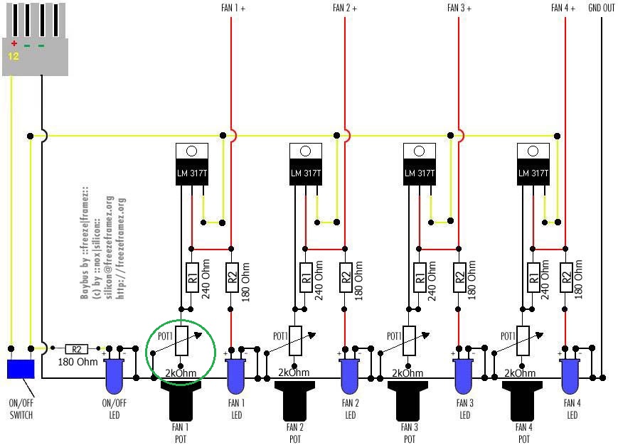

    znalazlem jeszcze taki piekny schemat ktory w 99% rozumiem :):
    Jak dodać LED do kontrolera prędkości wentylatorów?
    niewiem co oznacza ta strzalka, oraz jak mniemam GND OUT jest to (-) wentylatora? czy ta strzalka oznacza po prostu ten kabel GND? Mozna jakos obliczyc w jakim zakresie napiecia beda pracowac wentylatory w tym ukladzie? oraz jakich ledow powinienem uzyc aby to dzialalo?

    Strzałka to suwak potencjometru-z tego co widzę-bo schemat jest zbyt mały aby go dokładnie oglądnąć.
    Wstaw schemat wyższej rozdzielczości.
    Przedstawiony schemat to właściwie to samo co zaproponowałeś na początku. Różni się on tylko tym, że do wentylatora równolegle dołączona jest dioda LED z szeregowo podpiętym do niej rezystorem. Oczywiście całość przewidziana jest na 4 wentylatory a nie na jeden.
    Ten schemat to właściwie to samo o czym pisałem- dioda zapali się od pewnego momentu (pewnie wentylator nie będzie się jeszcze obracał) i będzie wraz z podkręcaniem obrotów zwiększać jasność świecenia.

    czyli jest to dokladnie to o co mi chodzilo, niewiem tylko czy moge zamiast opornikow 240OHM dac 270 lub 220OHM, gdyz takie posiadam, oraz czy zwykla dioda led 3.3v sie niespali przy tym ukladzie?

    czyli ten ostatni podany prze zemnie schemat jest poprawny? bo w moim odczuciu w porownaniu do pierwszego sa tam zastosowane zbyt male rezystory lecz moge sie mylic, chcialbym takze zapytac czy da sie jakos obliczyc w jakim przedzale bedzie pracowal wentylator w tym ukladzie(od ilu volt na minimum oraz max.) oraz ile wat ma na wyjsciu 1 kanal?
