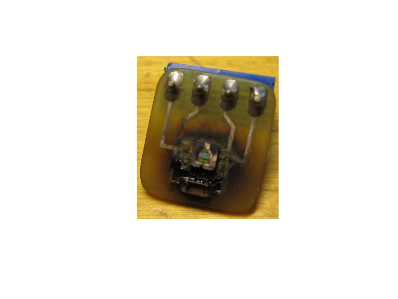

    Witam ponownie.
    Dotychczas bawiłem się zarówno czujnikami SHT11 jak i SHT21.
    Moje spostrzeżenia:
    Napięcie zasilania:
    SHT11 - bardzo dobrze działa przy 5V
    SHT21 - działa przy 5V ale krótko jakieś 3 miesiące potem płonie
    [Atmega] [Atmega][SHT21] - Czy jeden mikroprocesor wystarczy do 30 czujników?
    i należy ją wymienić na nową (przetestowane) a wiec zasilanie tej czujki jedynie 3,3 V do tego układ konwertera poziomów logicznych z 5V <=> 3,3V lub mikrokontroler zasilana 3,3V.
    Kalibracja:
    SHT21 - nie wymaga kalibracji należy odczytać z czujki szereg parametrów a następnie używać ich w obliczaniu wilgotności.
    SHT11 - czujka wymaga kalibracji. Ja stosowałem kalibrację nad roztworem nasyconym soli kuchennej w temperaturze 20 stp. C
    Wykroplenia:
    SHT11 - według mnie czujka nieodporna na wykroplenia udało mi się spalić jedną czujkę podczas kalibracji. Czujka dosłownie dotknęła lustra wody podczas kalibracji. Po wysuszeniu nie dokonuje już odczytu wilgotności jednak nadal można z niej odczytać temperaturę. Jest możliwe ze spowodowała to sól w roztworze.
    SHT21 - uważam że jest w pełni odporna na wykroplenia. U mnie od kilku miesięcy pracuje taka czujka za oknem a jedyną osłoną jest osłona radiacyjna wykonana z podstawek doniczkowych. Coś w tym stylu:

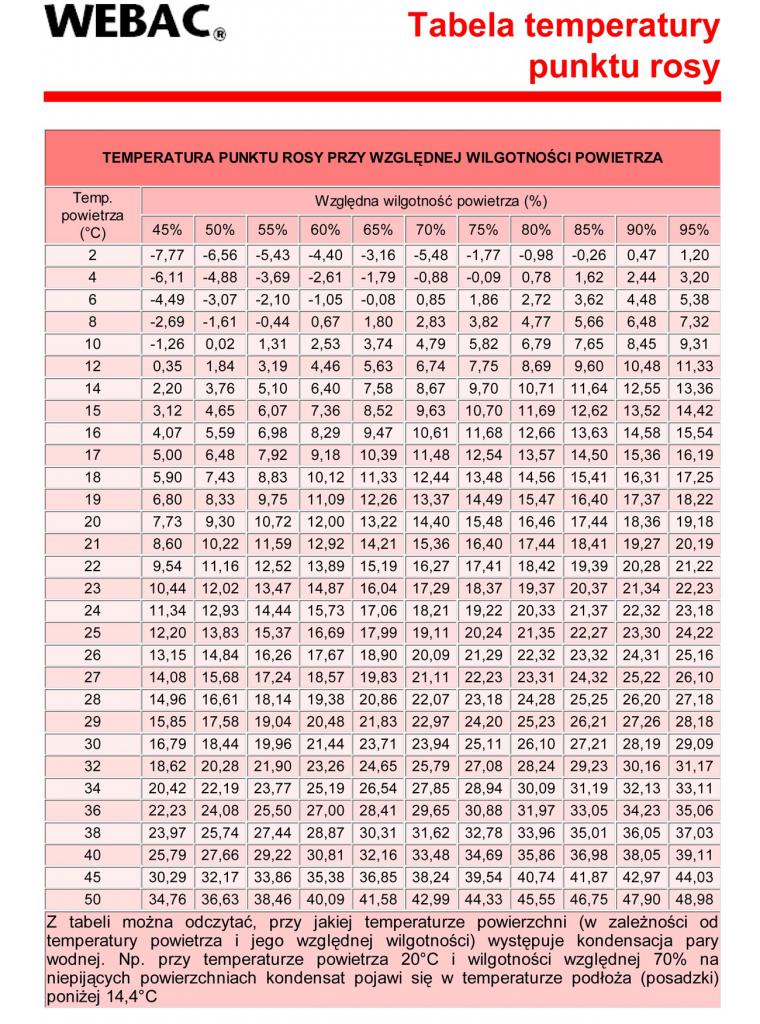

    Dodatkowo zastanawiam się nad czymś takim.
    Czy układ który budujesz będzie pracował w na tyle zmiennych się warunkach że będzie zachodziło wykroplenie ?? Wykroplenie wilgoci na czujce będzie zachodzić jeśli będzie ona miała odpowiednio niższą temperaturę niż jej otoczenie (temperatura punktu rosy)
