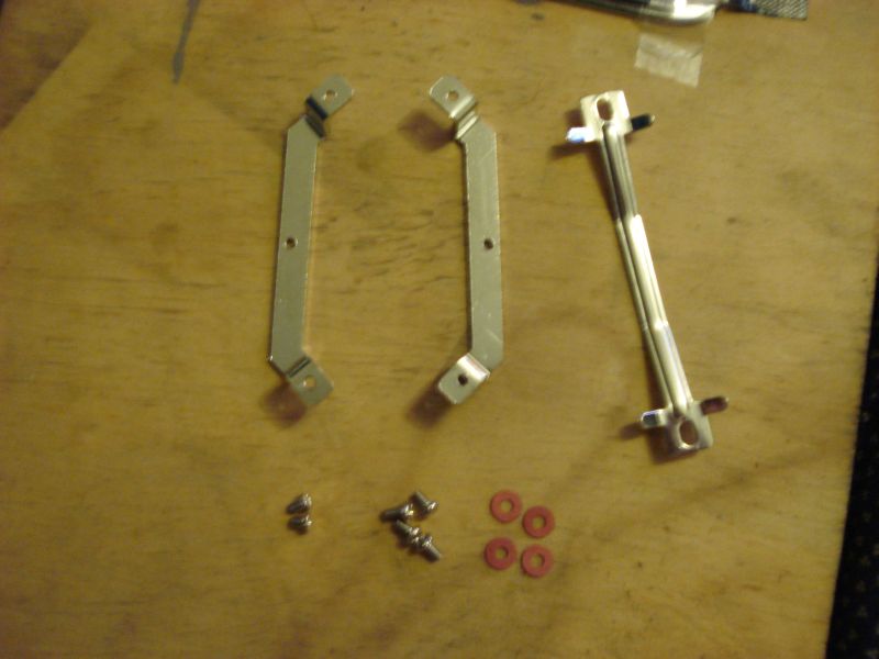

    Kupiłem dziś bardzo tanio chłodzenie Thermaltake Sonic Tower ale bez zapinki pod lga 775.
    Czy może ktoś posiada ten cooler i byłby w stanie zrobić mi dokładne zdjęcie zapinki wraz z opisanymi wymiarami, lub może ktoś posiada takie ustrojstwo na sprzedaż.
    Wystarczyły by mi wymiary i może sam jakoś dorobię zapinkę.
    Przeglądałem google ale nic interesującego nie znalazłem a nie wiem, czy każda multizapinka będzie pasowała (chodzi o wysokość bo wiem, że rozstaw otworów to 72mm licząc od środka otworu).

    Po co Ci dokładne wymiary ? Potrzebujesz tylko stworzyć coś na wzór fabrycznego chłodzenia - czyli dwie blaszki przykręcane śrubkami do płyty głównej oraz trzecia która je łączy oraz ustawia cooler względem złącza. Jakiego sprzętu planujesz używać do tej pracy ?

    Chodzi mi o 2 szyny które montuje się do mobo a konkretnie ich wysokość.
    Fabryczne są lekko wygięte w stronę socketu ale ja zrobię proste ale na tyle wysokie żeby ominąć kondensatory.
    Nie wiem też jaka powinna być szerokość środkowej szyny (tej która trzyma cooler).
    Radiator jeszcze mi nie przyszedł dlatego nie mam możliwości zmierzenia ale jak widać na zdjęciach thermaltake zrobić dla tej szyny 2 "prowadnice" w które trzeba ją włożyć.
    Chyba że masz jakieś inne pomysły jak to zamontować.Myślałem też żeby włożyć w otwory śrubki (wysokie na ok 2cm) przykręcić z tyłu do backplate'u nałożyć na nie jakieś tulejki (na tyle wysokie żeby po zamontowaniu środkowej szyny opierały się idealnie na nich).Ale nie wiem czy zda to egzamin bo mogę nie podejść później śrubokrętem czy też kluczem żeby je dokręcić.

    Tak wygląda oryginalne zapięcie.

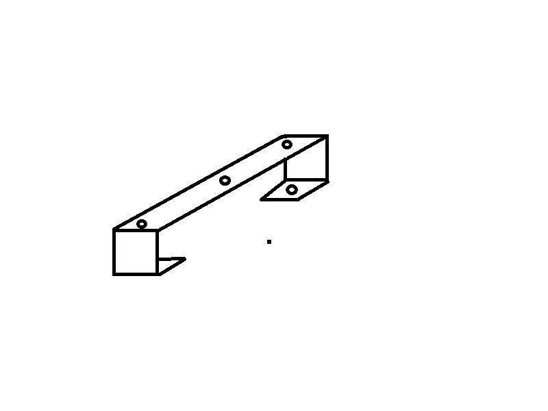

    EDIT
    Myślałem zrobić 2 takie blaszki jak na załączonym obrazku (minuta w paincie więc wybacz jakość :) ) oraz jedną prostą łączącą te 2 blaszki

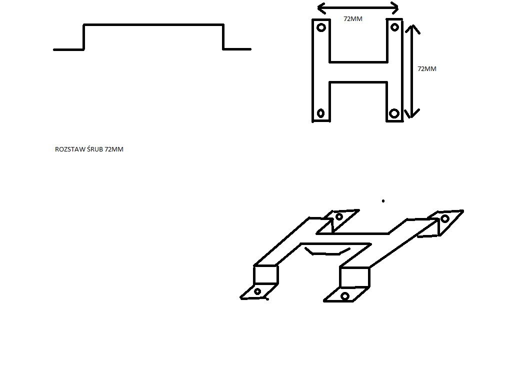

    Wymyśliłem sobie jeszcze takie rozwiązanie, ale nie do końca wiem czy będzie ono dobre.
    Mianowicie zrobiłbym to troszkę od d... strony ;)
    Zakładam radiator na mobo, dokładam widniejącą zapinkę w kształcie litery H i dopiero całość skręcam od tyłu do backplate.
    Co o tym myślicie ?

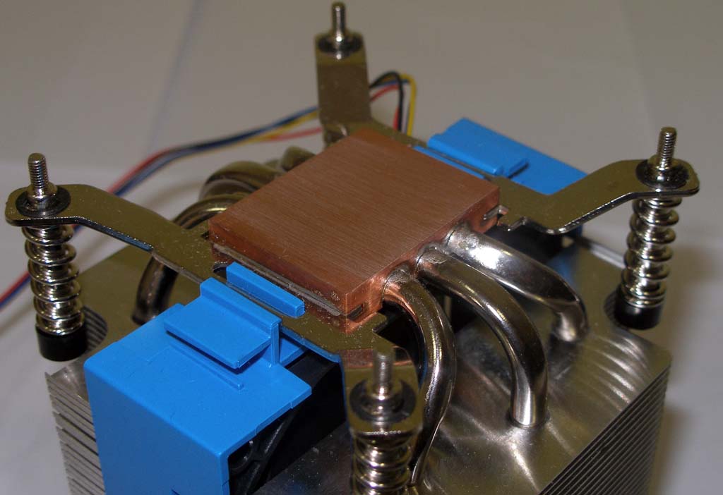

    Albo może jeszcze inaczej, mam też stary cooler boxowy oraz avc napoleon (w jakiejś ubogiej wersji z 2 rurkami zamiast 3) i może jakoś z nich można by przerobić zapinki lub całe elementy mocujące.
    Pomóżcie proszę w tej materii bo mnie już to przerasta :/
    Pod spodem zdjęcie napoleona.

    H najłatwiej wykonać ale jeżeli nie masz zasilacza montowanego na dole obudowy to montaż takiego coolera będzie raczej niewykonalny bez wyciągnięcia płyty.

    Zasilacz mam na dole, obudowa to aerocool vs9 z wycięciem na backplate (w złym miejscu wycięte ).
    Wyjęcie mobo to nie problem.I tak się z tym liczę.
    Może masz jakieś inne sensowne propozycje, może sam pominąłem jakąś stosunkowo prostą metodę.

    Blacha w odpowiednim kształcie i wywiercić w niej otwory. Jeszcze łatwiejszy sposób to wyciągnąć trzy zaślepki z tyłu obudowy, wywiercić w każdej dwa otowory i złączyć jako podwójne T (dwuteownik) no i przykręcić. Myślę, że powinno sobie to poradzić.
