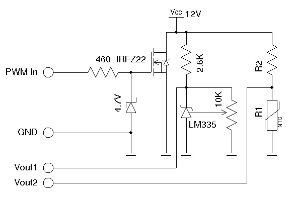

    Poniżej przedstawiono schemat układu, który może być wykorzystany do takich właśnie pomiarów. Zarówno do sterowania układem, jak i do odczytu danych można wykorzystać mikrokontroler (choćby popularną platformę Arduino).
    Układ do automatycznego cechowania termistorów
    Tranzystor MOSFET (w zaprezentowanym rozwiązaniu typu IRFZ22) pracuje jako obciążenie aktywne. Napięcie bramki ograniczone jest do 4,7V z wykorzystaniem diody Zenera (np. 1N4732). Jest to istotne – zgodnie z kartą katalogową tranzystora IRFZ22 ograniczenie napięcia bramki do 4,7V powoduje ograniczenie maksymalnego prądu dren-źródło (Ids) do około 2 amperów. W urządzeniu może na dobrą sprawę pracować każdy tranzystor MOSFET mocy, pod warunkiem, że będzie ograniczane napięcie bramka-źródło (Vgs), co uniemożliwi uszkodzenie tranzystora. Mały radiator został użyty jako powierzchnia grzejna. Bramka tranzystora sterowana jest sygnałem o modulowanej szerokości impulsów (PWM). Dobierając odpowiednie wypełnienie impulsów sygnału, można dobrać właściwą ilość mocy rozpraszanej w tranzystorze MOSFET i przez to programowo sterować temperaturą radiatora.

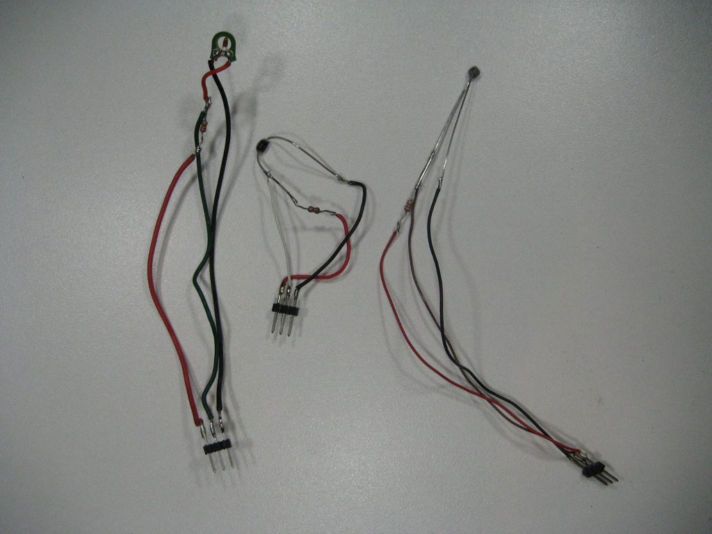

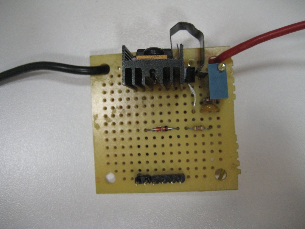

    Precyzyjny czujnik temperatury typu LM335 przymocowany jest do radiatora, co pozwala mierzyć jego temperaturę. Jeśli zostanie wykorzystany zamknięty układ sterowania (np. typu PID), temperaturę radiatora będzie można ustalić w sposób bardziej precyzyjny. Autor urządzenie zmontował na płytce uniwersalnej, co można zobaczyć poniżej:
    Podczas pomiarów termistorów (zarówno PTC jak i NTC), należy dobrać odpowiednią wartość rezystora R2 tak, aby uzyskać odpowiednie zmiany spadku napięcia na termistorze wraz ze zmianami temperatury, a jednocześnie zminimalizować ciepło wydzielane przez sam termistor.
    Krzywa oporność termistora-temperatura może zostać zarejestrowana następująco:
    - należy przymocować badany termistor w bezpośrednim pobliżu czujnika LM335. Termistor musi dokładnie stykać się z radiatorem, aby jego temperatura była taka sama, jak czujnika LM335;
    - powoli zwiększając wypełnienie impulsów podawanych na bramkę tranzystora należy uzyskać łagodne zmiany temperatury rejestrowanej przez czujnik LM335 (np. 1 stopień na minutę). Narost musi zmieniać się powoli, by czujnik i termistor znajdowały się w tej samej temperaturze;
    - należy rejestrować zmiany temperatury na czujniku LM335 (wyjście Vout1) i oporność termistora (wyjście Vout2) w funkcji temperatury, na przykład za pomocą mikroprocesora.
    Używając zaprezentowanego układu można osiągać temperatury do ok. 121°C, co jest wartością wystarczającą do cechowania większości termistorów.
    Należy pamiętać, aby w czasie pomiarów umocować badany element (R1) tak, by miał on te samą temperaturę, co czujnik LM335. Rezystor ograniczający prąd (R2) powinien być dobrany tak, aby uzyskać jak najlepszą rozdzielczość pomiaru spadku napięcia, a jednocześnie móc pominąć wpływ ciepła wydzielanego przez sam termistor na pomiar.
    Autor do testów użył kilku termistorów NTC, które w temperaturze pokojowej miały oporności 8, 10 i 18 kΩ. Jako rezystorów ograniczających prąd użyto odpowiednio rezystorów 1,783; 2,643 i 2,164 kΩ.

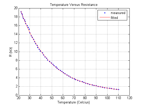

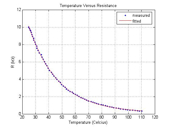

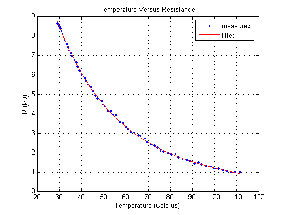

    Na poniższych wykresach pokazano przykładowe, zarejestrowane krzywe (odpowiednio dla termistorów o oporności w temperaturze pokojowej 8, 10 i 18 kΩ). Parametry wynoszą odpowiednio:
    - a: 17,94; 28,68 i 40
    - b: -0,05082; -0,04817 i -0,04112
    - c: 8,424; 2,544 i 4,416
    - d: -0,02041; -0,02274 i -0,01477

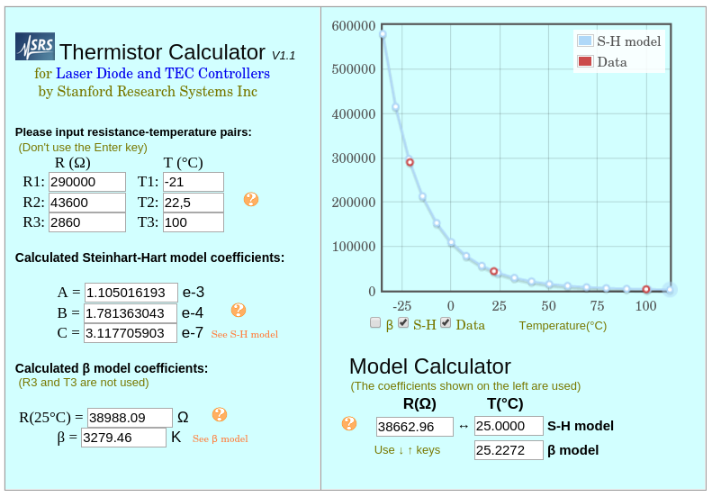

    Miałem podobny dylemat z termistorem, lecz udało mi się go rozpracować w prostszy sposób.
    Aby uzyskać charakterystykę termistora NTC wystarczy termometr, multimetr i kalkulator online.
    Przykładowo:
    Badając termistor 38kOhm@25stC wykonałem 3 pomiary:
    wrzątek : 100stC - 2,86 kOhm
    temp. pokojowa : 22,5stC - 43,6 kOhm
    zamrażarka : -21stC - 290 kOhm
    Przepisałem te pomiary do kalkulatora
    Wyszedł dobry wykres dla modelu S-H
    Potwierdził dość dokładnie dodatkowe pomiary:
    lodówka : 6stC - 81,8 kOhm
    inna zamrażarka : -13stC - 207 kOhm
    Na kalkulatorze można wpisać zmierzoną oporność i otrzymać wyznaczoną temperaturę wg tego modelu.
    Poniżej obrazek kalkulatora oraz link do jego strony
    Link
