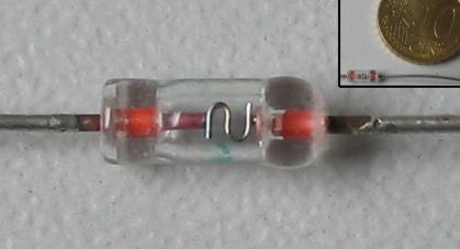

    Witam. Podczas sprzątania laboratorium natknąłem się na pewną ilość takich elementów. Niestety nie wiem, co to jest - dioda, neonówka, bezpiecznik? Widok zagadkowego przedmiotu przedstawiam poniżej (dla porównania w rogu jeszcze raz ten element wraz z monetą).

    Wygląda jak dioda germanowa... Zmierz multimetrem na funkcji "diody" powinno być około 0,2V ale tylko w jedną stronę..

    No to krzemowa, przy takim spadku.

    No okej - zostańmy przy krzemowej. Czy jest ktoś w stanie podać, jaki prądzik można przez nią przepuścić, i/lub jakie napięcie wsteczne wytrzyma?
    Nie denerwujcie się, że za wiele wymagam, chciałbym po prostu wiedzieć, czy wyrzucić to do śmieci (no bo jeśli to zwykła krzemowa, to wolę iść do sklepu kupić diodę, której parametry znam), czy jest ona w jakiś sposób 'nadzwyczajna'.

    Na foto widać, że "coś " tam pisze, lub jest jakiś kolor - kod ?.
    A z drugiej strony, taka dioda jest bardzo tania, warto to męczyć, no chyba, że masz perę setek.

    Istotnie, foto wskazuje, że jest tam jakiś napis. Niestety po dokładniejszym przyjrzeniu się idzie jedynie stwierdzić, że jest to rozmazana plama farby o zielonkawym zabarwieniu. Mam tego 40 sztuk, niestety na żadnej z nich napis nieczytelny. Lecz pojawił się 'kolejny świadek w śledztwie' - mianowicie diody te są w pudełku, na którym widnieje napis DC 100 µA . Jest też możliwość, że TE diody do TEGO pudełka mają się jak 'piernik do wiatraka', ale czekam na odpowiedzi - może komuś nasunie się jakaś myśl... Jeśli nie - rozdam punkty, a diody pojadą na wysypisko...

    Na mój gust to jest dioda detekcyjna pewnie germanowa wskazaniem miernika bym się nie sugerował bo diody detekcyjne germanowe mają przy prądzie 1- 2 mA taki właśnie spadek (takiego prądu używa miernik sprawdziłem !) . Jeśli chodzi o parametry to maksymalne napięcie wsteczne nie przekracza przeważnie 20V a maksymalny prąd osiąga 20 – 50 mA (przy takim prądzie spadek napięcia osiąga nawet 1V) Jeśli chcesz być pewien czy to german czy krzem to oświetl widoczne złącze silnym światłem (najlepsze jest słońce) a do końcówek dołącz woltomierz jeśli pokaże 0,2- 0,4 V to german jeśli więcej to krzem . Wydajność prądowa takiej baterii słonecznej jest znikoma 0,1mA lub mniej. Na takiej diodzie można zbudować kilka ciekawych zabawek np. radio bez baterii , różne detektory . Może się też zdarzyć ze jest to tzw. szotka taka dioda może mieć lepsze parametry . Ja bym jej nie wyrzucał czasem takie diody są potrzebne .

    No więc pomierzyłem prądy i napięcia tej diody. Wyniki są takie: dioda nieoświetlona - prąd 0µA. Dioda oświetlona strumieniem światła (żarówka wolframowa 40W z odbłyśnikiem) - prąd 2,2µA. Napięcie na nieobciążonej nieoświetlonej diodzie - 0V, na oświetlonej - 490mV. Tak więc wynika, że RSP jest zwycięzcą "konkursu". No i zgodnie z jego sugestią zatrzymam sobie te klikadziesiąt sztuk.
