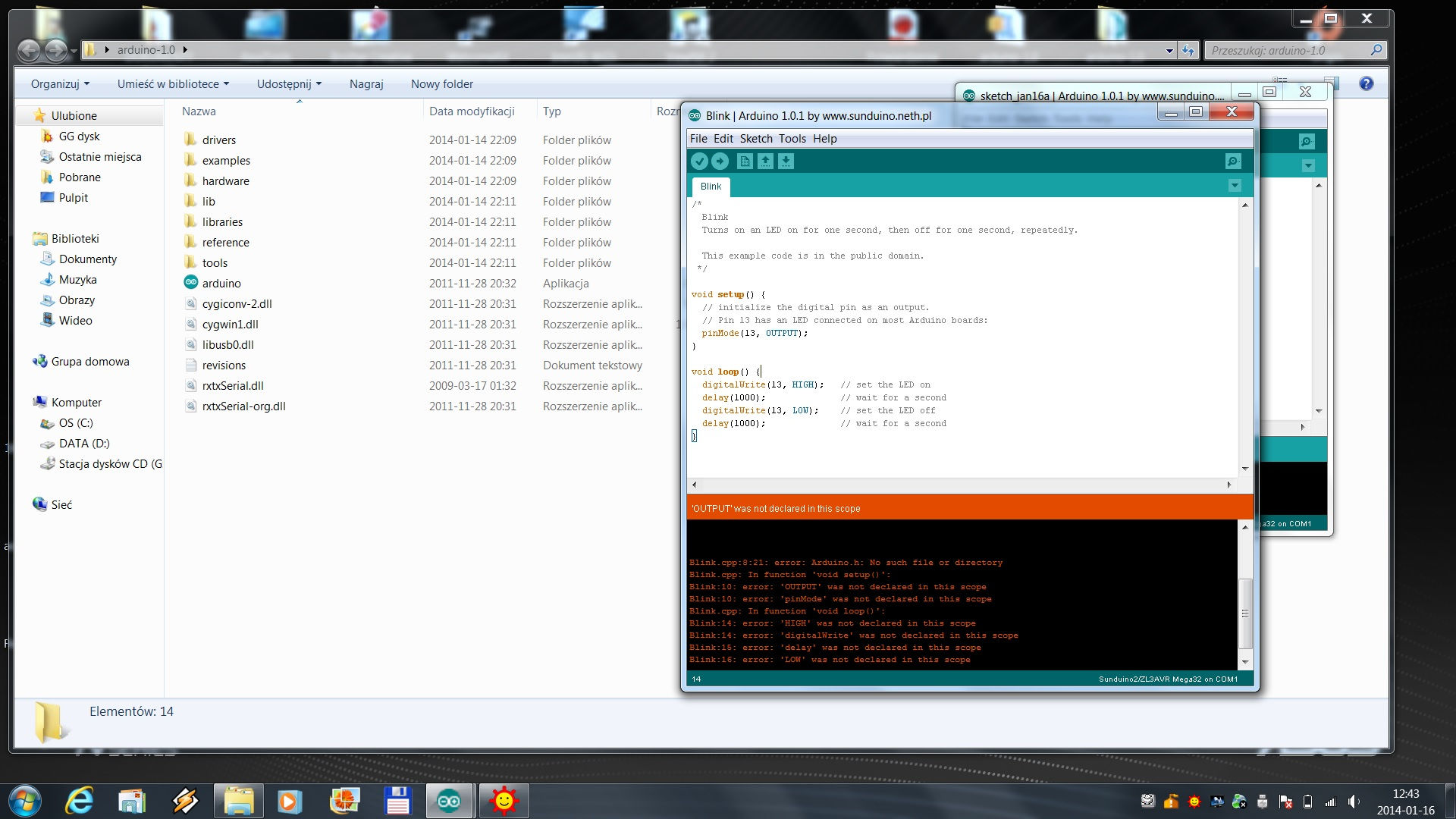

  • #11 13168912
    chomikaaa
    Zrobiłem pcb sunduino 2 ze strony http://www.blue17.elektroda.eu/mikrokontrolery-avr/1675
    Pobrałem ide 1.0 oraz bottloader atmega32, który wgrałem programatorem usb asp.
    Środowisko ide arduino 1.0 nie uruchamia się pod win7 więc pobrałem arduino 1.0.5 ide i przekopiowałem zgodnie z instrukcją pliki z http://sunduino.elektroda.eu/wordpress/sunduino/atmega32-i-arduino-rozwiazane/ wpis do board oraz pliki core.
    Po wybraniu płytki sunduino oraz przykładu blink program nie przechodzi kompliacji oto komunikat:
    Compile error : 'OUTPUT' was not declared in this scope
    Blink.ino:10:21: error: Arduino.h: No such file or directory
    Blink.ino: In function ‘void setup()’:
    Blink:15: error: ‘OUTPUT’ was not declared in this scope
    Blink:15: error: ‘pinMode’ was not declared in this scope
    Blink.ino: In function ‘void loop()’:
    Blink:20: error: ‘HIGH’ was not declared in this scope
    Blink:20: error: ‘digitalWrite’ was not declared in this scope
    Blink:21: error: ‘delay’ was not declared in this scope
    Blink:22: error: ‘LOW’ was not declared in this scope
    Co może być przyczyną takiego stanu? Domyślam się że srodowisko arduino 1.0.5 ide nie może skompliować programu z powodu braku właściwych plików konfiguracyjnych.
    Zrobiłem także http://www.blue17.elektroda.eu/mikrokontrolery-avr/1424 które po wybraniu płytki uno działa prawidłowo, przykład blink i inne sketche kompilują się i wgrywam je usb asp, z braku układu ft232rl.
    Z avr nie miałem okazji wcześniej pracować wiec mam małe doświadczenie w temacie.
    Jakieś pomysły co może być tego przyczyną?
    Czemu ide ściągnięte stąd: http://www.blue17.elektroda.eu/?file_id=26 nie działa pod win7?

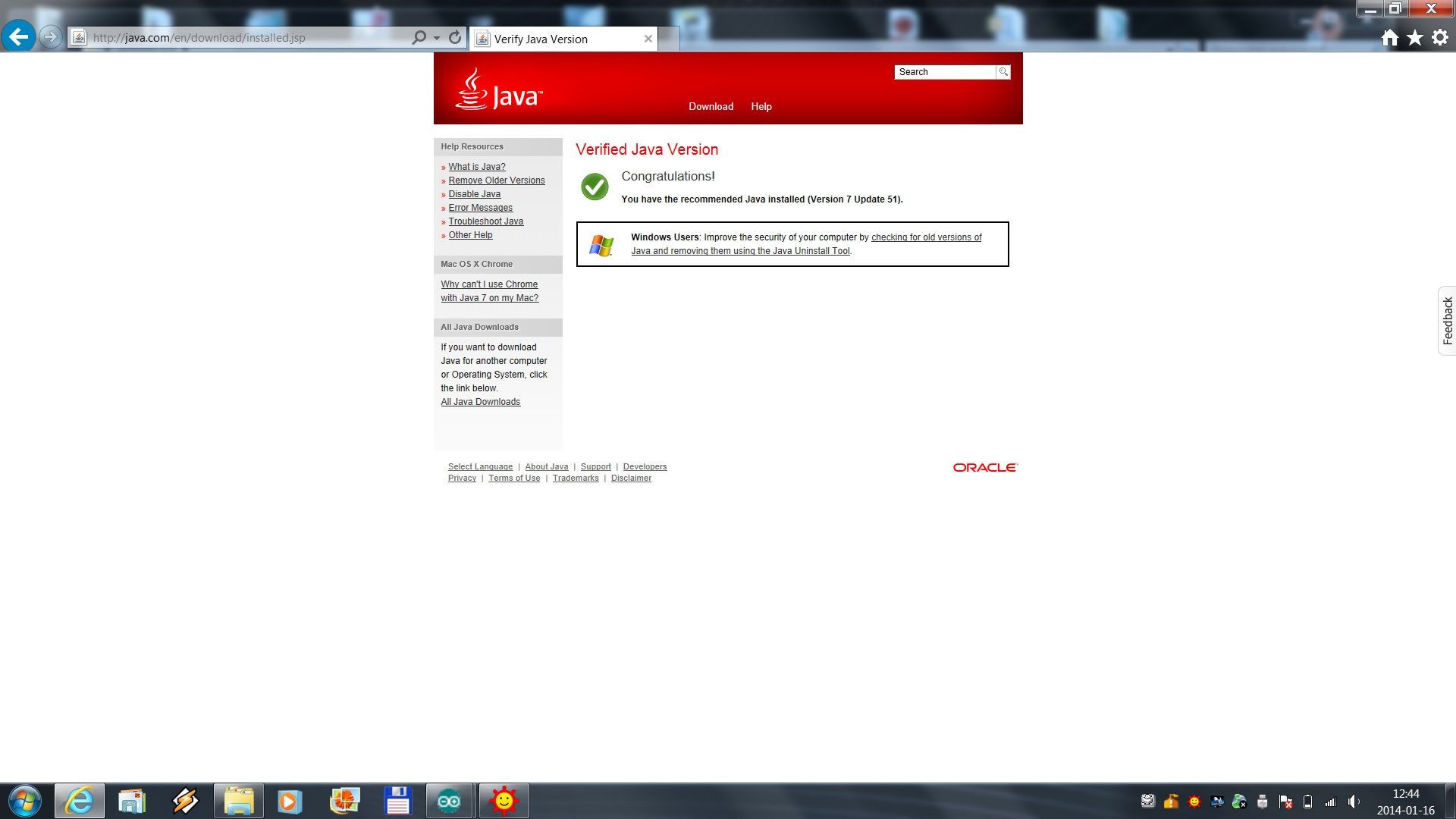

  • #12 13170409
    blue_17
    Poziom 32  
    Pliki przeznaczone są do arduino 1.0.1
    Możesz jeszcze spróbować pobrać tą paczkę nie same pliki core tylko całe IDE z tymi plikami
    http://www.blue17.elektroda.eu/mikrokontrolery-avr/1935
    pliki o których mówisz działają prawidłowo na win7, może masz starszą wersje Javy polecam uaktualnić.

  • #15 13182987
    chomikaaa
    Sprawdziłem na innym kompie z win 7 i problem nadal występuje
    Użyłem tu arduino ide z linku http://www.blue17.elektroda.eu/?file_id=26 uruchomiło się, użyłem usbasp i bootloader wgrał się bezproblemowo, natomiast przy próbie weryfikacji przykładu blink otrzymałem taki komunikat:
    'OUTPUT'was not declared in this scope
    Blink.cpp:8:21: error: Arduino.h: No such file or directory
    Blink.cpp: In function 'void setup()':
    Blink:10: error: 'OUTPUT' was not declared in this scope
    Blink:10: error: 'pinMode' was not declared in this scope
    Blink.cpp: In function 'void loop()':
    Blink:14: error: 'HIGH' was not declared in this scope
    Blink:14: error: 'digitalWrite' was not declared in this scope
    Blink:15: error: 'delay' was not declared in this scope
    Blink:16: error: 'LOW' was not declared in this scope
    jeśli chodzi o jave to na obecnym kompie zaktualizowałem ją do wersji:
    Sunduino V2.0 czyli Sunduino z mikrokontrolerem atmega 32/644 Sunduino V2.0 czyli Sunduino z mikrokontrolerem atmega 32/644
    Nadal nie mogę skompilować programu gdyż taki komunikat występuję, jest to trzeci komputer na jakim testowałem to ide, w poprzednich przypadkach był to win 7 prof jak ten obecny oraz vista 64bity która jest czysta po instalacji (wszystkie systemy są orginalne).
    Kompilator zwraca takie błędy w składni kodu podswietlona jest na pomarańczowo linia: pinMode(13, OUTPUT); płytka Atmega 32 prog usbasp (użyty do wgrania bootloadera) mam też złożoną z wszej strony wersie pod ATMege328 i tam wszystko działa jak powinno programy się wgrywają (opcja użyj programatora do wgrania programu)

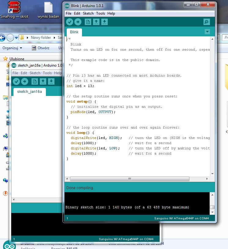

  • #17 13183048
    chomikaaa
    Dzięki za odpowiedź.
    Ja nie twierdzę że wasze pliki nie działają tylko próbuję dociec co jest problemem po mojej stronie, ostatni test pokazał, że arduino ide jednak można uruchomić ( 3 komp) ale problem z at32 z weryfikacja kodu nadal występuje u mnie i nie wiem czemu. Pisałeś o javie sprawdziłem zaktualizowałem, miałem nawet jdk zainstalowaną. Zastanawia mnie tylko czemu java poprawnie inerpretuje Atmege328 a 32 już nie może, prawdopodobnie gryzie się jakiś plik konfiguracyjny, lecz zbyt małą mam wiedzę aby to sprawdzić. Posiadam ponadto Leonardo jako 3 płytkę i tu wszystko jak i w przypadku at 328 działa jak należy tylko tej nieszczęsnej atmegi32 nie mogę uruchomić.
    Sprawdzę ostatnią wersję full i zaraz odpisze.
    Dla wersji full z 644 oto taki mam komunikat:
  • #19 13184130
    chomikaaa
    Sugerujesz aby programować At32 jako At644? Wszystko w tym przypadku będzie zgodne?
    Problem nadal nierozwiązany.

    Sczeszczże nie wiem jak czytałem Twoje posty bo zrozumiałem ze chcesz programować atmegę 644 a nie 32 :oops: . Polecam zmienić na atmegę 644 z powodu choćby lepszych parametrów i jest nieco nowsza dodatkowo nie będziesz miał wielu problemów.
  • #21 13185473
    chomikaaa
    W zasadzie trafiłem na twoje www i projekty autorstwa Sunrivera po twoich modyfikacjach, wykonałem obie płytki z twojej strony, najpierw mając Atmege32 zdecydowałem się na pcb 2.0, lecz po nieudanym starcie kupiłem Leonardo i przetestowałem środowisko na Leonardo.
    Następnie zacząłem zgłębiać temat co może być przyczyną, kupiłem Atmege328 zrobiłem pcb i tu wszystko ruszyło.
    Popatrzyłem jakie pliki podmienić dla pcb 2.0 z Atmega 32w dla środowiska 1.0.5 które przekopiowałem z umieszczonego środowiska opatrzonego opisem arduino 1.0 ide z twojej www (http://www.blue17.elektroda.eu/mikrokontrolery-avr/1675 sunduino ide z twojej www się nie uruchamia na żadnym moim komputerze nie wiem czemu).
    W żadnej konfiguracji nie dało się skompilować programu pod atmege32 i moje posty dotyczą tylko tego przypadku.
    Napisałeś że 32 działa tylko z tym środowiskiem (http://www.blue17.elektroda.eu/mikrokontrolery-avr/1675)z późniejszymi wydaniami już nie, i mogę to potwierdzić. Niestety tego środowiska nie mogę uruchomić na swoich 3 komputerach i nie wiem czemu, stad sygnalizowałem że cos nie tak z tym ide pod 32-kę.
    Natomiast zapytałem czy do ostatniej wersji opatrzonej full dla 644 i 1284 nie dałoby się dodać opcji obsługi atmegi32, pinout jest ten sam pozostaje zapewne konfiguracji pliku makefile i cos jeszcze? Tego nie wiem brak mi wiedzy.
    Zatem ponawiam to pytanie czy do tego zestawu 644 i 1284 moglibyście dodać obsługę 32-ki? Pewnie jest to możliwe gdyż wersje oddzielne powstały zapewne więc taka konsolidacja jest możliwa pytanie tylko czy macie czas i chęci. Jakbym miał odp. wiedzę sam bym spróbował tego dokonać, ale długa droga jeszcze przede mną.
    Generalnie jeśli odp. brzmi nie to ok trudno.
    Trafiając na twoje www miałem nadzieję wykorzystać zalegająca w szafie atmege32, stad drążę temat :) jeśli nie będzie mi dane jej użyć w środowisku arduino, to mam jeszcze książkę Mirka Kardasia i będę musiał w końcu przebrnąć przez to ;) C, ale skoro jestem taki leniwy i byłaby możliwość to liczę na zabawę z 32 w C++, a o zaletach nie muszę tu wspominać (tony kodu w sieci do analizy i użycia), natomiast zakupu 644 i starszego kolegi na razie nie planuję na tą chwilę, bo mam 3 procki do użycia a w zasadzie w arduino to 2 :|
    Dzięki za pomoć
