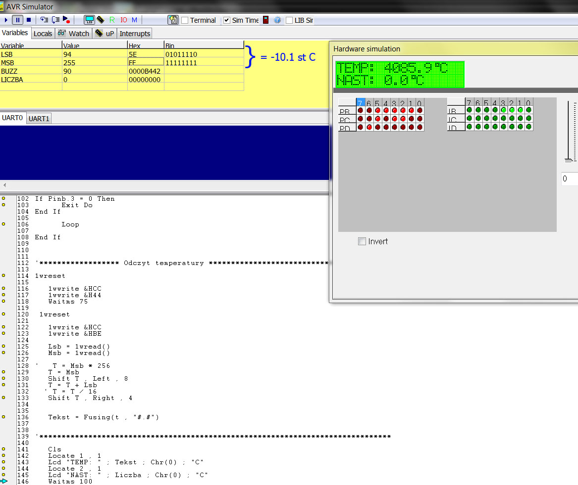

    emarcus napisał:
    Dlatego że ktoś inny zechce wykorzystac fragment tego programu i napotka problemy, które trudno mu będzie zlokalizowac. Sam fakt że tu stosuje się tylko pomiar temperatur dodatnich nie usprawiedliwia 'ułomności' tego rozwiązania.
    Poniższa symulacja jest odpowiedzią:
    Dla przykładowo wprowadzonych wartości Lsb i Msb odpowiadających temperaturze -10.125 w wyniku obliczeń programu spodziewana temperatura winna byc "-10.1 °C" a otrzymano jak na obrazku.!!!
    Tak, ale dotyczy to juz dalszych obliczen, a my rozmawiamy nad poprawnością dwóch linijek odczytujących wartości LSB i MSB
