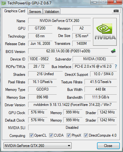

    Witam. Od jakiegoś czasu staram się podkręcić moje GPU-Nvidia GTX 260. Na różnych stronach i forach widziałem, że na tej karcie ludzie osiągają częstotliwość rdzenia równą ~700Mhz oraz częstotliwość pamięci równą ok 1280 Mhz bez zmiany chłodzenia. W moim przypadku przy 650Mhz na rdzeniu i 1100Mhz na pamięci zaczynają się krzaczki.(a przy teście OCCT wyłącza komputer). Dlaczego więc tak jest? I czy w ogóle da się osiągnąć takie wartości? Korzystam z najnowszych sterowników.
    Specyfikacja komputera:
    CPU-AMD Phenom II x4 840 3.2Ghz
    GPU-Nvidia GTX 260(65nm) o częstotliwościach standardowych 576Mhz dla rdzenia i 999Mhz dla pamięci(shadery były zlinkowane z rdzeniem)
    Płyta główna: AMD 760GM E51
    Dodatkowo umieszczam screen z GPU-Z:O ile podkręcić GTX 260 - Możliwości overclockingowe GTX 260
  • #2 12137725
    _haker_1
    Poziom 32  
    Bo jedni maja szczescie do dobrego egzemplarza a inni nie. Skoro masz artefakty tzn. ze wiecej nic nie wyciganiesz bez v-modow, ktorych na tej grzalce bym w zyciu nie robli. Moj GTX260 nie chcial sie praktycznie w ogole podkrecac. Moj obecny GTX285 w edycji fabrycznie podkreconej dziala... ale tylko jak cofne to fabryczne podkrecenie to praktycznie stadardowych czestotliwosci. Czysta loteria do dobrego ezgemplarza. Zostaw tak, zeby nie krzaczylo i tyle.

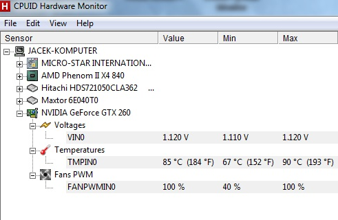

    Oto screen z hwmonitora pod obciążeniem:
    P.S. Dodam jeszcze, że tego GTX-a to mam od Gainwarda. A dokładniej tego: http://hardverapro.hu/dl/upc/2010-11/278472_gainward_gtx260_header_xl.jpg
  • #8 12162502
    pawelr98
    No to zaczynając od tego że to cud że komputer jeszcze nie spłonął z powodu tego zasilacza a kończąc na tym że masz wysokie temperatury mimo wentylatora 100%.
    Do wymiany masz zasilacz (załóż temat w dziale co kupić lub po prostu kup markowy zasilacz(dobre marki masz na liście) o mocy 450-500W koszt ok. 100zł za nowy zasilacz marki FSP)
    Potem wyczyść chłodzenie z kurzu, zmień pastę oraz jeśli trzeba to thermal pady.
    Po wykonaniu tych wszystkich czynności można zacząć się bawić w podkręcanie.

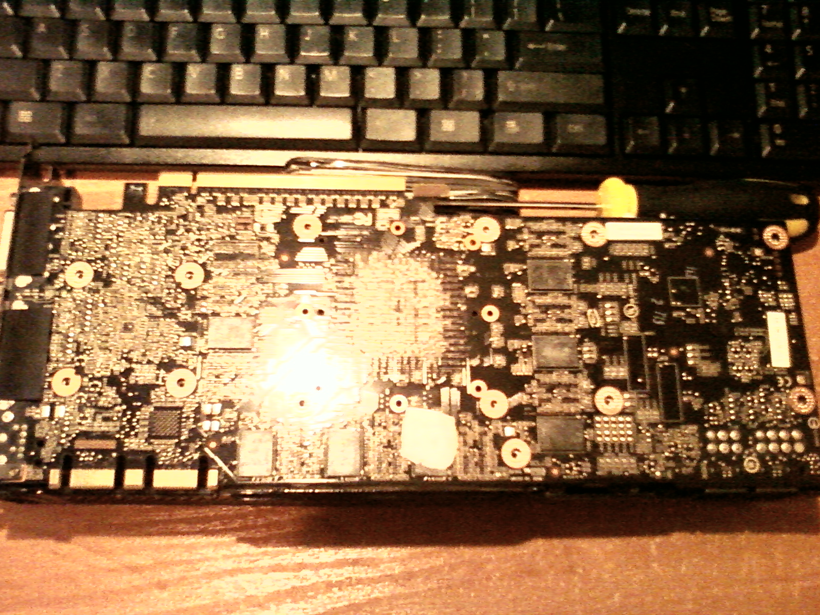

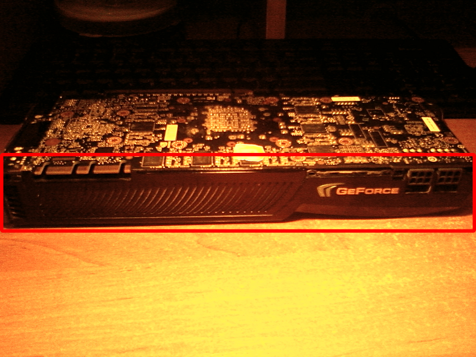

    Wybaczcie że dopiero teraz odpowiadam, ale do tej pory temperatura jakoś nie była zbyt duża. Ale teraz kiedy jest coraz cieplej na dworze, moja karta już chyba tego nie znosi(wali plastikiem). No więc do rzeczy.
    1.Oto moja karta
    2.Tak wygląda kiedy zdejmę element przytwierdzony na śruby(na odwrocie karty):

    3.A oto element który usiłuję zdjąć aby przeczyścić radiator:
