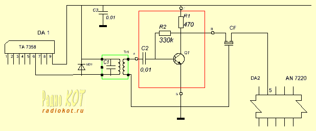

Na rysunku 2 przedstawiono fragment schematu z wzmacniaczem częstotliwości pośrednich pasma UKF. Jego obecność była przyczyną rozwiązania, aby podnieść czułość całego pasma w prosty sposób, czyli poprzez zamianę domyślnego jednostopniowego wzmacniacza na nowy, dwustopniowy. Praktycznie wszystkie odbiorniki UKF (te dobrej jakości) radzieckiej produkcji posiadają takie stopnie.

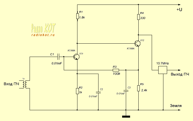

Na poniższym schemacie przedstawiono zwykły dwustopniowy wzmacniacz p.cz.
Jak widać schemat jest dość typowy, jednak wyróżnia się świetną powtarzalnością i stabilnością pracy. Kondensatory C2 i C3 są wykorzystywane w celu zwiększenia wzmocnienia na częstotliwościach roboczych. Dlatego jeśli wzmocnienie będzie zbyt duże można je wpiąć szeregowo z rezystorami lub w ogóle nie montować.
Ten wariant został wybrany przy modernizacji powyższego sprzętu.

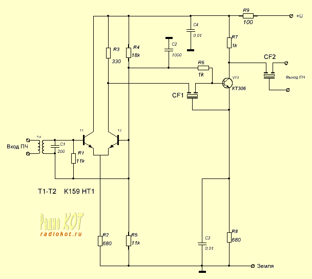

Wzmacniacz przedstawiony na rysunku 5 jest zbudowany według konfiguracji ОC-ОB (stopień różnicowy). Posiada znacznie bardziej liniową charakterystykę napięciowo-prądową i dlatego najczęściej jest wykorzystywany w sprzęcie z grupy 0-1 pod względem trudności (dany schemat został wykorzystany w wieży „Арго-006”). Ponieważ stopień wejściowy posiada mniejsze nachylenie charakterystyki, we wzmacniaczu zastosowano drugi stopień na tranzystorze VT1, wpięty według konfiguracji ОE. Pomiędzy pierwszym i drugim stopniem znajduje się dodatkowy filtr ceramiczny (10,7MHz), co zwiększa selektywność całego pasma UKF.

Wszystkie układy, których schematy zaprezentowano, są w pełni sprawdzone. Mają zastosowania w przemysłowo produkowanych odbiornikach. Oprócz przedstawionych, dosyć często korzysta się również z wzmacniacza częstotliwości pośrednich na jednym tranzystorze (podobny do tego przedstawionego na rysunku 2). Ponieważ założyliśmy prostotę wykonania, ten wariant nie był rozpatrywany.
Przedstawione wzmacniacze mogą bez problemu zamienić domyślny, zaznaczony czerwonym kwadratem na rysunku 2. Oczywiście, należy wziąć pod uwagę pewne osobliwości - przy włączeniu wzmacniacza zgodnie ze schematem przedstawionym na rysunku 4, należy zastosować transformator dopasowujący. Taki zespół można wziąć ze starych płytek zagranicznych odbiorników UKF. One już pracują na częstotliwościach pośrednich. Kiedy korzystamy z rosyjskich odpowiedników, trzeba podpiąć do uzwojenia pierwotnego równolegle kondensator i nastroić obwód na częstotliwość 10,7MHz.
Wejście wzmacniacza przedstawionego na rysunku 5 jest połączone z wyjściami transformatora dopasowującego. W zagranicznych odbiornikach radiowych zazwyczaj dolne wyjście transformatora jest podłączone do masy lub do + zasilania. Dlatego przy podłączeniu trzeba będzie przerwać ścieżki na płytce.
