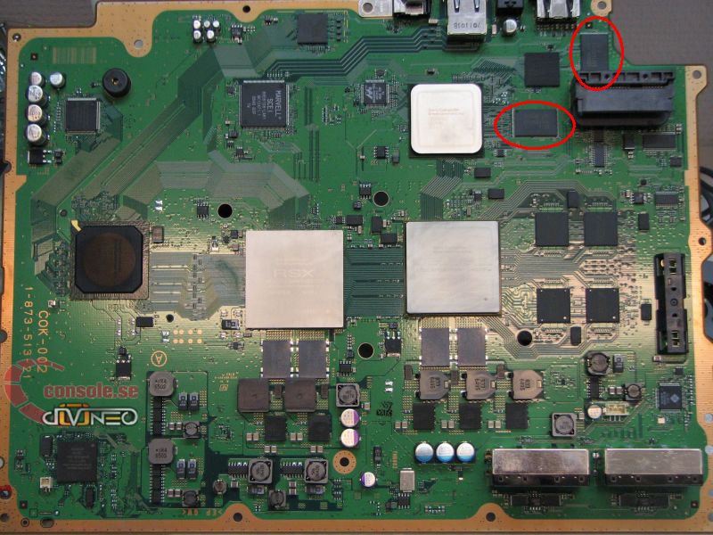

    witam jestem nowy na forum chciałem się dowiedzieć co wiąże się z wymianą kości flash w ps 3 Czy wymiana kości flash w PS3 jest możliwa i jakie są tego konsekwencje?
  • #2 12137938
    Spox_2
    W pierwszej kolejności napisz w jakim celu chcesz wymienić kości nand ?
    Nand parowany jest z cpu, epromami i innymi elementami płyty głównej.
    Reasumujac, wymiana wiąże sie z koniecznością lutowania układów BGA .
    Taka wymiana nie jest ogólnie warta zachodu. Aktualnie u nas w serwisie walczę z wymiana cpu, nor, epromow i wszystkiego co możliwe w PS3 Slim. Rezultaty niestety nie zadowalające.

    A więc jak wymienię procesor to muszę też wymienić kości nie zależnie, że z tego samego modelu jest przekładany?

    Spox_2
    Nie do końca rozumiem to co napisałeś (dzisiaj Swieta więc alkohol daje sie we znaki).
    Pierwsza sprawa to odpowiedz na zadane przeze mnie pytanie (w poprzednim poście).
    Tak jak już napisałem wcześniej to wymiana cpu (pochodzi on z jakiegoś dawcy) wiąże sie z koniecznością przekładania dodatkowych komponentów tj. Kości nand, epromy, i nie wiadomo ci jeszcze.
    Problem polega na tym ze nigdzie nie ma informacji odnośnie parowanych komponentów z cpu. Można zgadywac i na tym sie kończy.
    Na naszym facebookowym fanpage prowadzę temat z adaptacja cpu z konsoli dawcy do konsoli biorcy. Model to PS3 Slim w którym występuje mniej elementów do przerzucania. Jak chcesz to zerknij na postęp prac www.facebook.com/vf.serwis

    pod czas wymiany pasty uszkodziłem kość flash i nie bardzo wiem czy je można wymienić

    Spox_2
    Nie bardzo rozumiem w jaki sposób można uszkodzić ów kość przy wymianie pasty.
    Proszę podać model Cech konsoli oraz opisać w jaki sposób uwidacznia sie usterka ?

    ps3 fat CECHC04 jest nadłamana mechanicznie przez nie uwagę spowodowałem odprysk, konsoli jeszcze nie uruchamiałem ale wole się dowiedzieć co może się stać po wymianie tej kości . Dziękuje za zainteresowanie się moim postem

    Spox_2
    Wykonał zdjęcie tego nadlamania, gdyż przypadek jaki opisujesz jest na chwile obecna czysta abstrakcja. ( pisze z iPhone, dlatego brak pl znaków w niektórych wyrazach)
    Na codzień pracujemy przy różnej maści Tsopach i nigdy nie zdarzyła sie usterka fizyczna tej kości. Dlatego proszę opisać co dokładnie zostało wykonane + zdjęcia
