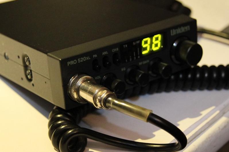

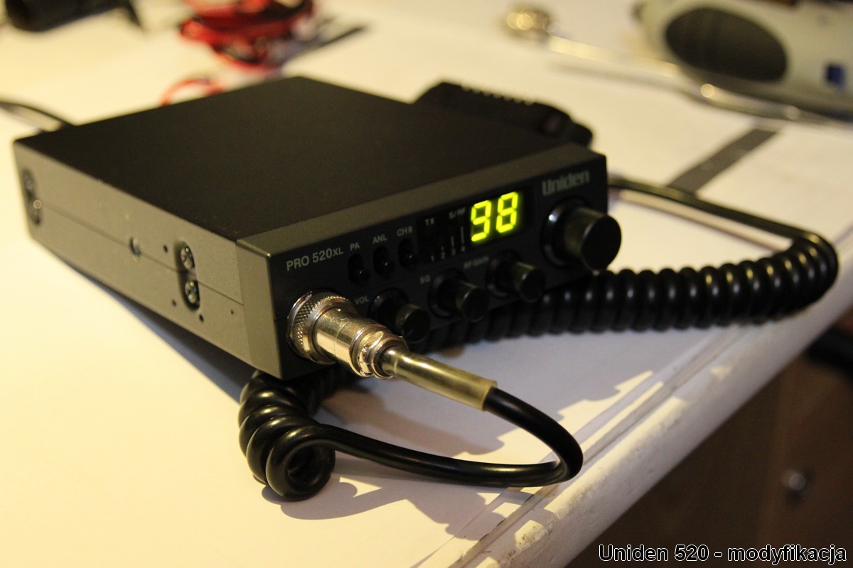

    Rozblokowanie Uniden Pro 520XL do 99 kanałów. (26.960 MHz - 28.080 MHz)
    Model 2011

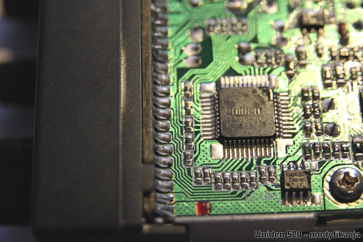

    Płyta PA-455AB
    Procesor IC401
    Uniden
    1134KP200
    Uniden PRO 520XL - rozblokowanie radia do 99 kanałów
    w celu rozblokowania, należy dokonać modyfikacji w IC404 (pamięć EEPROM FM24C02 SO-8 - 2K 256x8) lub wgrać nowy wsad.
    Uniden PRO 520XL - rozblokowanie radia do 99 kanałów Uniden PRO 520XL - rozblokowanie radia do 99 kanałów
    Możliwe, że też da się w tej wersji włączyć multistandard, można też sprawdzić czy podmiana na 24C04 (4K 512x8) i wpisy w odpowiednich komórkach (dalszej częsci alokacji) wymusi jeszcze inną pracę radia.

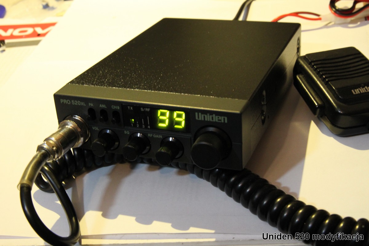

    Olek II napisał:
    Kolega Sady miał dobry pomysł ...
    Jak byśmy poszli jeszcze dalej to możemy wpisać jak "00" kanał nr 100 a same diody "kropek" na wyświetlaczu zapalać przy następnych setkach - to mielibyśmy 400 kanałów. :spoko:
    W paru modelach CB te kropeczki były wykorzystywane jako następne "bandy".
