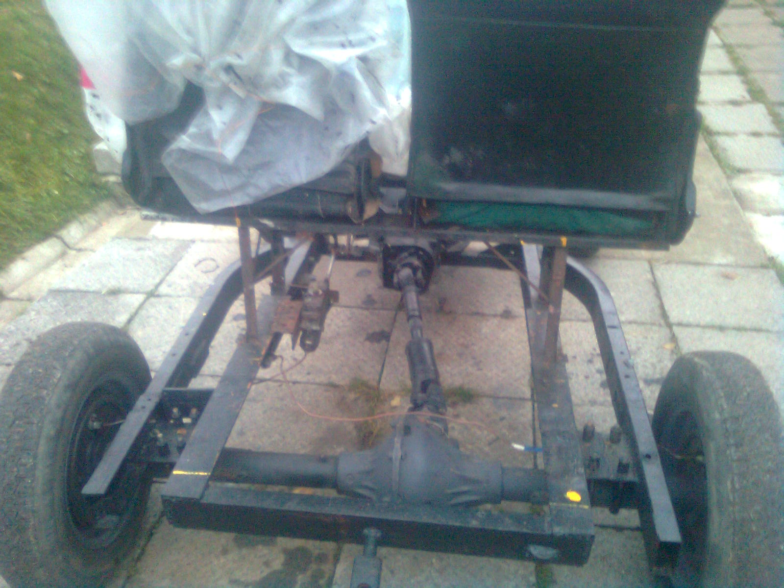

    Jestem tu nowy. Buduje ciągnik sam z silnikiem s301d, most zukowski stary typ, skrzynia biegów żuk IV. Mam problem z hamulcami. Otóż pedał hamulca jest twadry po naciśnięciu lekkim. Wygląda to tak jakby to był zapowietrzony układ ale wszystko było kilkakrotnie odpowietrzone. Przewody są nowe. Pompa prawdopodobnie zukowska, ciężka, duża, stary typ. Przez to mam słabe hamulce i zeby zatrzymać traktorek musze się mocno zaprzeć w siedzeniu zeby coś z tej pompy wydusić. Cylinderki sprawne, regenerowane.
    Co może mieć wpływ na słabe hamowanie? Ciągnik sam. twardy pedał hamulca, słabe hamowanie Ciągnik sam. twardy pedał hamulca, słabe hamowanie

    Kolego jeśli układ hamulcowy byłby zapowietrzony byłby miękki,nie twardy jak opisujesz.Po Twoich fotkach widzę, że pompa jest bez serwa (wspomagania hamulca) czyli hamuje z taką siłą jak wdepniesz pedał.Taki system bez serwa był w maluchu.Żuk miał serwo w swoim układzie.
  • #3 12142711
    manta
    Za mała przekładnia hydrauliczna, zmiana pompy na taką z mniejszą średnicą tłoczka, zmiana długości ramienia, serwa nie dołożysz, bo nie masz podciśnienia ssania.

    Kolego seback to jest pompa od Żuka starego typu.
    Kiedyś Żuki maiły takie pompy, a także przyczepy z hamulcem najazdowym - sam takim dziadkiem jeździłem i miał hamulce brzytwa.
    Problem może leżeć po stronie długości ramienia pedału hamulca.
    Nie widać rozwiązania pedału hamulca i ciężko cokolwiek powiedzieć, a problem może właśnie tkwić w tym przełożeniu.

    Tak kolego kuba4,zgadzam sie tylko wydaje mi sie ze skoro w starym typie nie bylo serwa to srednica tloczkow tez byla wieksza a kolega nie powiedzial jakie zalozyl...ale moge sie mylic.

    W pierwszej wypowiedzi autor postu stwierdził:
    "Buduje ciągnik sam z silnikiem s301d, most żukowski stary typ, skrzynia biegów żuk IV"
    Dlatego sądzę, że ten most posiada stary układ hamulca.
    Można sprawdzić czy jest to stary typ mostu po sposobie mocowania amortyzatorów.
    Stary typ miał uszy z boku pochwy do połączenia specjalnym łącznikiem amortyzatorów ramieniowych.
    W nowych były stosowane wsporniki ze śrubą od dolnej strony pochwy, do mocowania amortyzatorów kolumnowych.
    Nie widać tego na zdjęciach, ale jeśli zostały odcięte powinny zostać po nic ślady.
    O ile dobrze pamiętam to przy zamianie cylinderków na nowy typ trzeba było wymieniać całą tarczę mocowania hamulca.

    Stary typ ma wieksze cylinderki.
    Zawsze możesz dołożyć pompe vaku taką z alternatorem np transit, corsa, hyunday.
    Starsi Panowie życzą sobie takiego czegoś czasami.
    Wtedy hamulce , nabieraja nowego życia.
    Serwo z pompką od poloneza.
    Bo inaczej czeka cię hamowanie rodem z flinstonów.

    Panowie zmieniłem pompe hamulcową z tej co miałem założoną na pompe z ursusa 30 i hamulce brzytwa. Na hamulcach nie ma co oszczędzać:) Dzięki za porady:)
