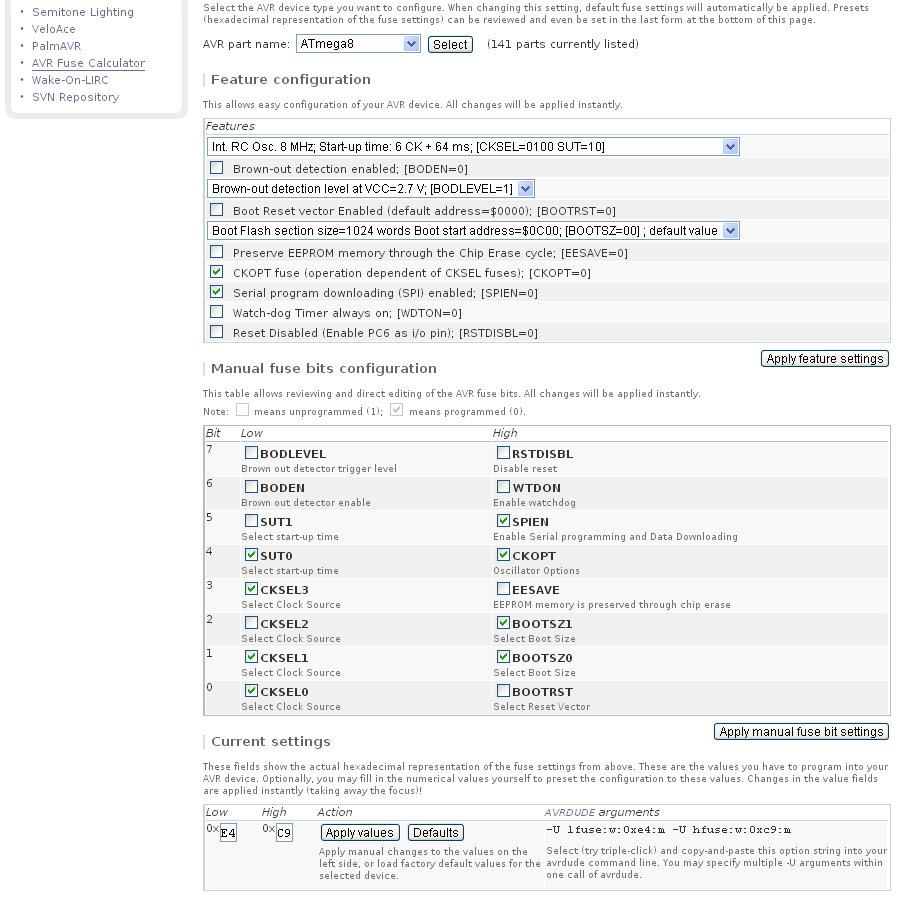

  • #8 12145674
    yokoon
    Poziom 29  
    dondu napisał:
    Podaj jakie masz wartości hexadecymalne fusebitów.
    Fusebits - C4
    Fusebits High - D9

  • #12 12146894
    yokoon
    Poziom 29  
    dondu napisał:
    Jeśli dobrze widzę, w programie masz 1MHz + timer 2 w trybie asynchronicznym z kwarcem 32kHz.
    Jeżeli tak, to ustaw:
    low: E1
    high: C9
    Napisałem w ostatnim poście iż mam ustawione po 8 MHz (oscylator wewnętrzny) i kwarc 32kHz.

  • #14 12147026
    yokoon
    Poziom 29  
    Takie fusebity są w zakładce "Lock and Fuse Bits" przy 8MHz (init RC osc) CKOPT=1.

  • #18 12147532
  • #19 12147540
    yokoon
    Poziom 29  
    Dondu i Emarcus dzięki za zainteresowanie się moim problemem.
    Porównałem ustawienia Fusebitów moich i kalkulatora.
    Hex fuse:
    moje C4 D9
    kalk E4 D9
    Ja używam programu "Bascom AVR" w zakładce Lock and Fuse Bits Jest mniej możliwości wyboru niż w kalkulatorze. Ale najważniejsze bity są takie same, tak uważam. Mam ustawione:
    - CKSEL 000100: int RC Osc 8MHz.
    - SPI0 enabled.
    - CKOPT = 1 mam zewnętrzne kondensatory przy kwarcu.
    Uważam, iż problem jest z kwarcami 32kHz pochodzą one z zegarków naręcznych.
    Być może nie pracują z mikrokontrolerami, sprawdzałem oscyloskopem nie widać żadnych przebiegów na końcówkach. Tak jak pisałem wcześniej LCD wyświetla mi czas i datę ale te wpisane w programie, nic się nie zmienia.
