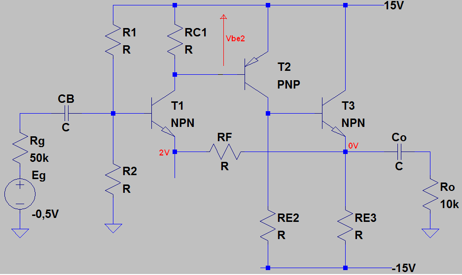

    Zanim cokolwiek nad ranem zacznę liczyć to chciałbym potwierdzić poprawność tego schematu:
    Jak zaprojektować wzmacniacz tranzystorowy z BC548C i BC559B?
    Nie wiem dlaczego usunięcie R1 byłoby korzystne?

    Poprawiłem już ustawienie T2 PNP, zorientowałem się, że jest w złą stronę.
    I w jaki sposób ja mam to zacząć analizować?? Mam iść od przodu WE czy od tyłu WK? Mogę na początku usunąć trzeci stopień z WK?? I po analizie 2 stopni dołączyć trzeci?
    I mam jeszcze jedno pytanie dlaczego w T2 nie ma RE? Czytałem żeby takiego rozwiązania unikać bo wzmocnienie ani nie jest duże, rezystancja wejściowa jest mała i na Ic(Ib) będzie miała wpływ nawet mała zmiana napięcia na bazie. Więc dlaczego bez RE?
    Nie wychodzi mi chyba nic dobrego:
    Z T2 UE2=UCC=15V => UB2=14,3V=> UC1=14,3V (nie powinno być bliskie 0V? lub 7,5V? Niby powinno być połowa Uzas ale czy połowa UCC czy połowa pomiędzy UCC i UEE) => URC1=0,7V ?
    Przyjmę IC1= 10uA i hfeT1=270.
    RC1= URC1/IC1 = 70k (tu pytanie czy przez RC1 plynie IC1? czy IC1 - IB2?)
    Przyjmuję UCE1 =6V=> URE1= 15-0,7-6-UEE= 23,3V !
    Skoro IB1<<IC1 to IE1=IC1
    RE1=UCE1/IC1=2,3M (WE ma podobno wzmocnienie w przybliżeniu równe RC/RE więc tu chyba żadnego wzmocnienia nie ma) można prosić o wskazanie właściwego kierunku? Bo widać ewidentnie że robię to źle.
    Re nie jest potrzebne w tym układzie. A to dlatego że w układzie mamy silne ujemne sprzężenie zwrotne przez rezystor RF. Na dodatek RE zmiesza wzmocnienie a my chcemy jak największe wzmocnienie w otwartej pętli.
    Oblicz wartości rezystorów dla tego układu.
    Zakładając odpowiednio.
    Ic1 = 100µA; Ic2 = 1mA ; Ic3 = 10mA i hfe = 200.
    Dasz radę?
  • #10 12149558
    SzpiegNocy
    Posty: 27
    Według tego na schemacie: Jak zaprojektować wzmacniacz tranzystorowy z BC548C i BC559B?
    RC1= 0,7V/100uA =7k
    RE1= ? dlaczego nie ma ? 2V/100uA =20k?
    R1/R2 = 12,3/2,7 = 4,56
    Idz= 10*IB1
    R1+R2 = 15V/Idz =3M
    R1=2,46M R2= 540k
    RBB= R1||R2 = 443k
    UBB=2,7V
    RC2=15,7V/1mA=15,7k
    RE3=15V/10mA=1,5k
    Nie wiem jak RF policzyć, nie uwzględniałem nigdzie też wpływu prądów bazy. I wzmocnienie dla mojego tranzystora NPN przy Ic=2mA jest min 420. Przyjęcie 200 jest poprawne? Dobrze jest tu coś policzone?
  • #11 12149639

    Rezystor RF zastępuje RE1. Dlatego dla prądu zmiennego jest on zbędny (RE1).
    Rezystory dobieraj z szeregu E24. Przecież nikt nie produkuje rezystorów 7K, 15.7K, 2.46M itd.
    I wejściowy dzielnik napięcie dobierz tak by R1||R2 byłą większa niż 50K.
    Bo to właśnie one będą decydowały o Rwe.
    A najlepiej dla Rwe to jak byś dał taki dzielnik napięcia.
    Gdzie R3 = 1MΩ i tyle też będzie wynosić Rwe. I dodatkowo do R2 dać kondensator 220uF.

    Rezystancja R1||R2 wyniosła 443k z szeregu 470k to za mało?
    Skąd się wzięło R3=1M jak to można uzasadnić i jak policzyć zastępczą tego dzielnika R1, R2, R3?
    To będzie: R3+R2||R1?
    Dodanie R3 + kondensatora równolegle do R2, jest eleganckim rozwiązaniem.
    Dzięki temu tylko jeden rezystor decyduje o Rwe wzmacniacza.
    Na dodatek nie tak łatwo kupić rezystor 2.4M. Dlatego rzadko stosuje się rezystory o wartości większej niż 1MΩ.
    A o co ci chodzi z tą "443k z szeregu 470k" ??
    co do tego jak policzyć R1 i R2. No to R3 już masz.
    Ibmax też znasz to w czym masz problem by wyznaczyć R1 i R2?
    Dodatkowa np załóż sobie R2 np. R2 = 22K.

    Teraz przydało by się przeprowadzić analizę w drugą stronę.
    Czyli z tymi wartościami elementów obliczyć punkt pracy. Albo jeszcze lepiej zbudować protopop i sprawdzić to w praktyce.

    Wystarczy analiza dla prądu stałego. I analiza małosygnałowa dla średnich częstotliwościowi. Gdzie wszystkie kondensatory zastępujemy zwarciem.
    Oczywiście do twojego ukąłdu trzeba dodać jeszcze kondensator plus szeregowo z nim rezystor RE1. Który będzie decydował o wzmocnieniu napięciowym tego wzmacniacza.
    Co do schematu to masz błąd w okolicy dzielnika napięcia.
    Czy nie jest niezgodne z treścią zadania to, że obwód bazy T1 jest zasilany tylko z Ucc=15 a nie symetrycznie?
    A niby czemu to ma być niezgodne? Zresztą zawsze możesz iść na konsultację do profesora i dopytać się go o szczegóły .
    I tak mi się wydaje, że lepiej będzie dla ciebie jeśli wrócisz do swojego prostego schematu. bo ten układ na razie cię przerasta.
    Więc zacznij może od zaprojektowania wtórnika (WK) o Rwe>50KΩ.
    To powinno być wykonalne dla ciebie. Załóż sobie Ic = 1mA.

    A można jakoś zrealizować zadanie na 2 stopniach np. WE-WK Ze sprzężeniem bezpośrednim?
  • #19 12153870
    jony
    Specjalista elektronik
    Posty: 7540
    Pomógł: 1821
    Ocena: 879
    SzpiegNocy napisał:
    Ale ten schemat już budowany jest interesujący i chciałbym też zobaczyć co z niego da się uzyskać. Tylko nie wiem jak policzyć wartości dwójnika szeregowego RE1 CE1
    Tu już masz gotowy wzmacniacz o Rwe ≈ 1MΩ i o wzmocnieniu zależnym od
    Ku ≈ RF/RE1
    Układ oczywiście jest bardzo ciekawy. I zapewnia znakomite parametry jak na swą prostą budowę.
    Takie coś ma jakikolwiek sens? Ogólnie wyszło mi Rwe = 125K i Rwy=196 om.
    Kuef= 0.707V/V
    Przy UA=25V
    No bardzo dobrze ci wyszło.
    Pewnie można. Spróbuj coś tam obliczyć.

    Mogę prosić o sprawdzenie punktu pracy tego układu?? Powiedzmy, że "zaprojektowałem" coś takiego, ale nie wiem jak go policzyć. Głównie problem mi sprawia policzenie zastępczego źródła dla R1 i R2 (gdzie go wpiąć) i nie wiem jak R3 uwzględnić w obliczeniach. Na razie tak tylko różne możliwości chcę sprawdzić jakie wzmocnienia i Rwe, Rwy osiągnę. O co w zadaniu chodzi ze sprzężeniem AC lub DC? I kiedy uwzględnić Eg= -0,5V?
  • #21 12159098
    jony
    Posty: 7540
    Pomógł: 1821
    Ocena: 879
    Dobra obliczy punkt pracy tego układu tak na szybko:
    Ub = ((Vcc - Vee) * R1/(R2 +R1) + Vee) = (30V*510/585) - 15V = 11.1538V.
    Czyli na emiterze będzie
    Ue = Ub - Vbe = 10.55V
    Co da prąd emitera równy
    Ie = 10.55V/30K = 352µA
    A maksymalny prąd jaki może popłynąć w tym układzie wynosi.
    Ic_max ≈ (Vcc + Vee) = 30V/180kΩ = 166µA
    Z tego jasno wynika, że tranzystory jest nasycony. A jak wiadomo w nasyceniu tranzystor traci wszelkie właściwościowi wzmacniające. Dlatego konkluzja jest taka, że punkt pracy został źle dobrany i układ ten nie nic wspulnego z poprawnie zaprojektowanym wzmacniaczem.
    A czemu chcesz uwzględniać R3 w analizie dla prądu stałego?
    W tym wypadku sprzężenie (miedzy stopniami) DC to sprzężeniem bezpośrednie.
    A sprzężenie AC to kondensator między poszczególnymi stopniami wzmacniacza.
    I skoro na wejściu masz kondensator CB1 to w ogóle nie musisz uwzględniać składowej stałej Eg.

    To jak powinien wyglądać proces projektowania tego układu?
    1 Ustalam sobie Ue2=0V
    2 Ustalam sobie Ic2=1mA
    3 Ustalam hfe=200
    4 obliczam Re2= 15k
    5 Rwe T2 ≈hfe*Re2 || Rwy T1 ? (bez Rwy T1, Rwe T2 zależałoby silnie od hfe - co jest nie pożądane)
    6 Rwy T2 (czyli Rwy układu Re2||rce2||"coś jeszcze")?
    7 Ustalam Ic1=0,1mA
    8 Rc1= 5..10 x mniejsze od Rwe T2 i/lub Rc1=14.3V/0,1mA = 143k
    9 Re1= ileś razy mniejsza od Rc1 (to mam założyć? ile chce wzmocnienia?)
    10 Na podstawie Idz obliczam R1, R2
    11 Rwe T1= Rg||R1||R2
    Czy Rwy T1 = Rwe T2 ?
    I takie pytanie małe odnośnie wiarygodności materiałów. W artykułach EdW napisane jest, że np. Rwe układu WE jest równe Rb||(hfe*Re) a w innych źródłach Rwe WE jest równe Rb||rbe gdzie rbe=hfe/gm. Pytam bo wyniki dla tego samego przkładu różnią się o 18k. Wg EdW Rwe=22k a książek i wykładu Rwe=4k
    Już tracę siły od tego. Tyle długich godzin...
    3 Ustalam hfe=200
    4 obliczam Re2= 15k
    Na razie dobrze ci idzie
    Tu nic się nie zgadza, coś za bardzo to zamieszałeś.
    To teraz który tranzystor to T2??
    7 Ustalam Ic1=0,1mA
    Tu też od biedy może być. Ale skoro tak dobierasz Rc1 to uwzględnij też RL
    Rc1 = 5..10 x mniejsze od Rwe T2 czyli
    Rwe2 = hfe * Re2||RL = 200 * 15K||10K = 1.2MΩ
    Z tego wynika, że mamy swobodę w wyborze Rc1 i np. wybieramy
    Rc1 = 100K.
    I teraz
    Ic1 = 14.3V/100K = 143µA.
    Re1 wybieramy tak by napięcie na nim było większe od Vbe czyli np 1V.
    A o wzmocnieniu zadecyduje R3.
    Re1 = 1V/143µA = 6.8K
    No i do Rwe Rg się nie zalicza.
    Nie
    Ten wzór z EDW dotyczy sytuacji gdy w emiterze nie ma kondensatora równolegle do Re.
    A w twojej książce na pewno jest taki kondensator.
    I pamiętaj dla analizy DC kondensatory zastępujemy przerwą. A dla AC zwarciem. I to jest ta subtelna różnica.

    Ok w takim razie zbudowałem coś takiego:
    β1=β2=270 , Ube1=Ube2=0.65V, VA=25V, φt=25mV
    I tak to liczę:
    Ub=((Ucc-Uee)*R1/(R1+R2)) +Uee = 30*75/1275 -15 = -13.24V
    Ue1=Ub-Ube=-13.89 V
    URe1=-(Uee-Ue1)=1.11V
    Ic1= 1.11/11=101µA
    Rb=R1||R2=70.6K
    URb=Ib1*Rb=26mV << Ub (można pominąć wpływ Ib1 w dalszych rozważaniach)
    URc1 = Ic1*Rc1=16.21 V
    Uc1=Ucc-URc1= -1.21 V
    Uce1=(Ucc-Uee)-Urc1-Ure1=12.67V
    Ub2=Uc1=-1.21V
    Ue2=Ub2-Ube= -1.86 V
    URe2=-(Uee-Ue2)= 13.14V
    Ic2=URe2/Re2= 876µA
    Rwyj = Re2||((Rc1+β* φt/Ic2)/β+1) = 8k
    Rwej = Rb||β*(Re1||R3)= 64.4k (to mi się podoba) ale może tak:
    gm1=Ic1/φt=4mS
    rbe1=β/gm1=67k
    Rwej= Rb||rbe1= 34.3k (to już gorzej)
    ku1=-gm1*RL1
    RL1=Rc1||rce1||Rwej2
    ku1=-338V/V
    ku2=β*RL2/(rbe2+βRL2)
    RL2=Ro||rce2||Re2 = 5.27k
    rbe2= β/gm2
    gm2=Ic2/φt=35mS
    rbe2=7.7k
    ku2=0.9946V/V
    ku=ku1*ku2=-375.65 V/V
    kuef= (Rb||rbe1/((Rb||rbe1)+Rg)) *ku =-152.77V/V
    Mam nadzieję, że przynajmniej większość jest tu dobrze policzona...
    I tak to liczę:
    Ue1=Ub-Ube=-13.89 V
    Ic1= 1.11/11=101µA
    Rb=R1||R2=70.6K
    Ub2=Uc1=-1.21V
    Ic2=URe2/Re2= 876µA
    Dotąd wygląda, że masz dobrze. Choć nie sprawdzałem tych obliczeń.
    tu masz, źle
    gm1=Ic1/φt=4mS
    rbe1=β/gm1=67k
    ku1=-gm1*RL1
    ku1=-338V/V
    Tu też masz źle.
    Musisz albo narysować schemat małosygnałowy i obliczyć Ku1. Albo dokształcić się w tej dziedzinie. Bo wygląda na to że tylko Ku2 masz dobrze. Ale gm1 na pewno nie wynosi 4ms tylko coś w okolicy 337µS.
    I mała podpowiedz. Re1 i R3 są dla składowej zmiennej połączone równolegle. Dodatkowo nie zapomnij o re = 25mV/Ie ≈ 1/gm.

    Czy to jest dobrze zrobiony schemat dla składowej zmiennej? Jak zaprojektować wzmacniacz tranzystorowy z BC548C i BC559B?
    Teraz trzeba zastąpić oba tranzystory takimi samymi modelami Hybryd PI ?
  • #28 12164299
    jony
    Posty: 7540
    Pomógł: 1821
    Ocena: 879
    Tak to jest poprawny schemat. I teraz trzeba wstawić model Hybryd PI albo jaki inny model.
    Takie dziwne cudo zbudowałem ;)Jest ok?
    I nie wiem dlaczego mam źle policzone gm1? Przecież gm=Ic/25(26mV) Skoro Ic1=101uA to 0.101mA/26mV =0.00388S czyli 3.88mS. Co robię nie tak?
    Tą re = 25mV/0.101mA=248om trzeba w tym schemacie włączyć szeregowo z Re1?
  • #30 12164991
    jony
    Posty: 7540
    Pomógł: 1821
    Ocena: 879
    Wygląda OK.
    Ale nie musisz uwzględniać T2. Wszak znasz Rwe2. A więc do wyznaczenia Ku1 T2 można zastąpić jednym rezystorem równolegle do Rc1.
    Rezystancji re nie musisz uwzględniać on już jest w uwzględniona w rbe1.
    Co do gm to tyle 337µS wynosi zastępcza gm potrzebna do obliczenia Ku1.
    Gdyż każde dziecko wie, ze wzmocnienie WE jest równe.
    Ku = Rc/(Re + re)
    Gdzie Rc - to rezystancja widziana z kolektora w stronę obciązenia.
    A Re - to rezystancja widziana z emitera w stronę masy.
    Ale widać ty tego nie wiesz.
