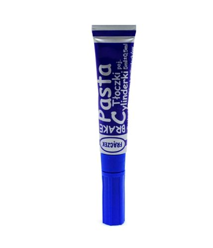

    Wykręć zacisk, wyjmij tłoczek jego uszczelkę i osłonę. Wyczyść gniazdo uszczelki i osłony /tylko dokładnie i bez lipy, bo problem dalej będzie/. Na samochodzie tego nie zrobisz, bo nie widzisz całego gniazda uszczelki i osłony. Jak wyczyścisz wsadź uszczelke nasmarowanem płynem hamulcowym, posmaruj tłoczek pastą/tą do tego celu/ i załóż razem z osłonką tloczek. Jak dobrze to poczyścisz, a gumki wejdą na swoje miejsce, to tłoczek wciśniesz jednym palcem.

    Odkręciłem odpowietrznik ale nie mogłem wcisnąć tłoczka na żadnym zacisku (przód), żadne narzędzie nie pomagało. Rozebrałem zaciski, wyczyściłem, posmarowałem gumki pastą, złożyłem i tłoczek chodził lekko, można go było ręką wcisnąć. Dziś żadnej poprawy w hamowaniu nie zauważyłem, nic się nie zmieniło. Dlaczego tłoczek chodzi raz lekko a raz ciężko?
    Podczas demontażu zacisku tłoczek wypychałem sprężonym powietrzem, wyszedł lekko do połowy a potem nie chciał ruszyć, musiałem go opukiwać delikatnie gumowym młotkiem.
    Dodaje foto tłoczka i wnętrza zacisku, czy te zarysowania są normalnym objawem ??

    Dziękuje za zwrócenie uwagi na "gniazda" uszczelki o osłony przeciwpyłowej. Wczoraj wyczyściłem je dokładnie, prawie że do żywego. Zmontowałem wszystko na pastę
    Audi A4 - Jak ciężko powinien chodzic tłoczek w zacisku
    Tłoczek wszedł gładko, ciekaw jestem jak długo utrzyma się ten stan.
