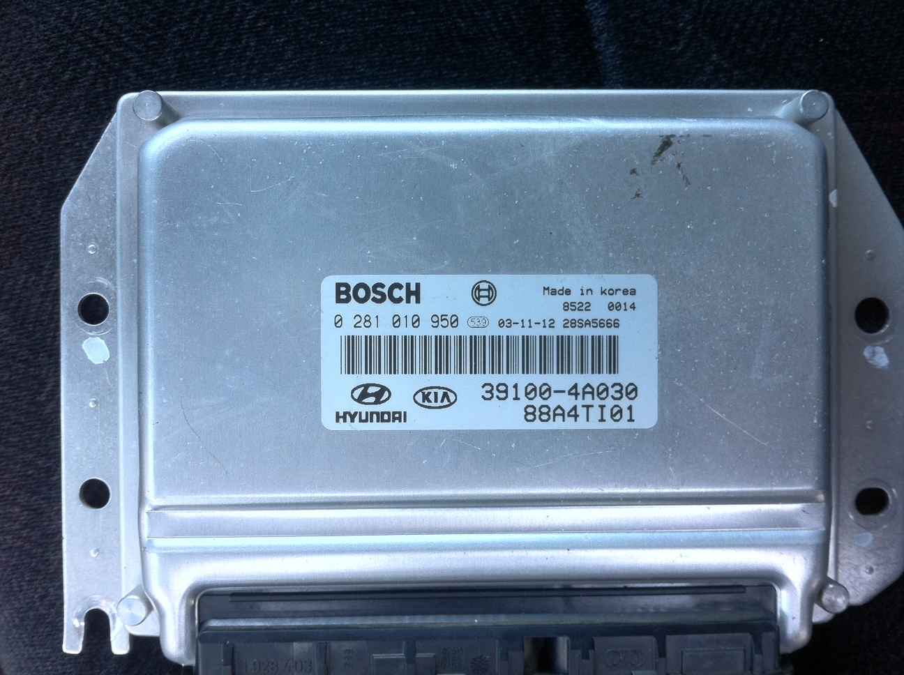

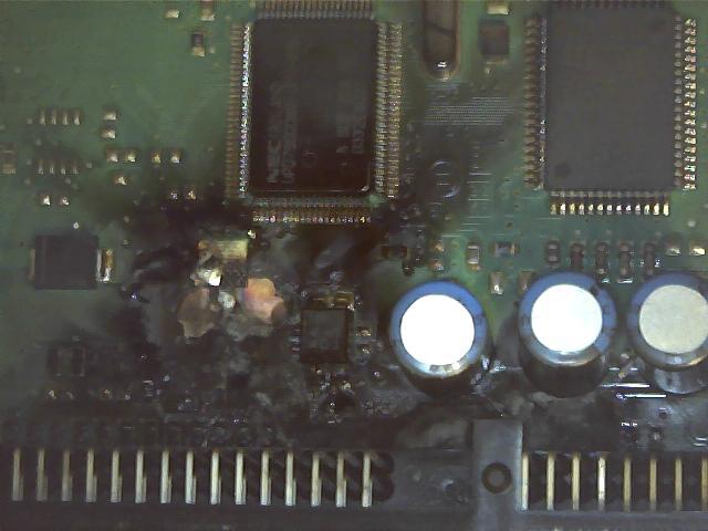

    Witam jak w tema znajomy kupił Hyundaia Starexa 2003r 2,5 common rail z wypalonym sterownikiem silnika przyczyna do końca nieznana gdyż auto jest z aukcji. Auto było na diagnozie w serwisie, podobno po przełożeniu kompletu włącznie
    z kluczykiem odpaliło. Dla serwisu sprawa jest prosta zakup całego zestawu komputerów cenna uff, gdyż nie mogą douczyć używanego ECU.
    NR BOSCH 0 281 010 950. W spalonym sterowniku pomimo tego ,że jest porządnie

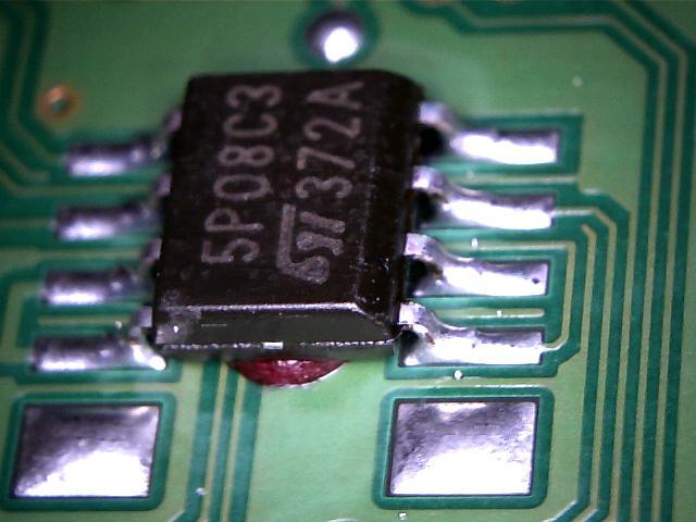

    skopcony udało mi się odczytać 29F400bt Flash oraz 5P08C3. W nowo zakupionym sterowniku, używce zawartość obydwu pamięci różni się w znaczny stopniu.
    No więc moje pytanie brzmi czy ktoś podpowiedział by mi jak postawić to tak żeby zagrało:). Wszystko co mam wrzucam włącznie z fotką spalonego sterownika.

    Robisz klona spalonego i powinno ruszyć, no chyba ze ktoś juz coś namieszal z immo i jest spasowane pod inny sterownik. To wtedy uzywany trzeba zrobić na czysty i kodować.

    Witam dzięki. Klon zrobiony 95p08 i nic, nikt też raczej nie namieszał bo tu gdzie jestem to raczej nikt się tym nie zajmuje. Co mnie najbardziej zastanawia to dlaczego w tych dwóch sterownikach pomimo tego że są te same numery zawartość pamięci różni się znacząco w wielu jej obszarach także w 29f400?

    Ale jeszcze musisz zrobić klona 29F400

    Każde ecu musi zapisać konfiguracje stąd te różnice, inna wersja softu.
    Zapisane immo, kodowanie, wyposażenie auta, adaptacje wtrysków itp.
    Jak kolega podpowiada przewal dwie pamięci i zobacz co będzie.
    "podobno po przełożeniu kompletu włącznie" tu może nie był cały komplet tylko coś było kodowane i temu nie odpala.
    A co jest po przełożeniu eproma ? Jakie błędy sterownik wstał i jest komunikacja w aucie ?

    Witam po przełożeniu pierwszej później drugiej wykasowaniu błędów powraca tylko jeden błąd P1609 IMMOBILIZER COM-MAL. Komunikacja z ecu ok parametry bieżące też. Immo box widzi sczytuje klucz więc komunikacja pomiędzy boxem a ECU leży.
    Dorzucam jeszcze 29F400. Ktoś ma jakieś sugestie, dzięki za odp.
