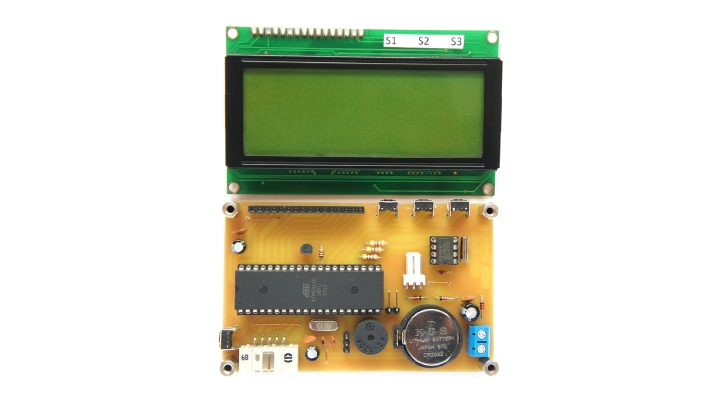

    Witam wszystkich, jest to mój pierwszy projekt opisywany na tym forum.
    Przedstawiam projekt mojego autorstwa, zegar z termometrem wyświetlający aktualną datę, godzinę oraz temperaturę z 3 czujników.
    Założeniem projektu było zbudowanie zegara wyświetlającego godzinę oraz temperaturę wewnątrz mieszkania, na zewnątrz, oraz wody w instalacji CO.
    Projekt oparty jest o mikrokontroler Atmega16 firmy Atmel, który komunikuje się z układem zegara czasu rzeczywistego PCF8583P poprzez interfejs I2C oraz czujnikami temperatury DS18B20 poprzez 1Wire a następnie wyświetla zgromadzone informacje (data, godzina, dzień tygodnia, oraz temperaturę z 3 czujników) na wyświetlaczu LCD 20x4.
    Użytkownik poprzez menu ma możliwość ustawienia:
    - kontrastu wyświetlacza,
    - sposobu wyświetlania informacji,
    - daty (dzień, miesiąc, rok), godziny (godzina, minuty, sekundy) oraz dnia tygodnia.
    Zgromadzone informacje mogą być wyświetlane na wyświetlaczu w 3 trybach:
    - tryb godzina (wyświetlana jest tylko godzina za pomocą dużych cyfr),
    - tryb szczegółowe dane (wyświetlane są wszystkie informacje za pomocą małych cyfr),
    - tryb mieszany (przez około 8 sekund wyświetlana jest godzina za pomocą dużych cyfr, przez kolejne 8 szczegółowe dane),
    Ponadto poprzez menu użytkownik może zobaczyć jaka była maksymalna oraz minimalna temperatura na każdym z czujników w okresie pracy urządzenia (po wyłączeniu zasilania temperatury maksymalne oraz minimalne zostają wyzerowane)
    Na płytce znajdują się wyprowadzenia interfejsów:
    - 1Wire - możliwość podłączenia wielu czujników temperatury (DS18B20) oraz innych czujników, urządzeń,
    - RS232T - port szeregowy - umożliwia komunikację z urządzeniami wyposażonymi w ten interfejs,
    - SPI (ang. Serial Peripheral Interface) - interfejs służący do programowania mikrokontrolera oraz do komunikacji z innymi urządzeniami,
    - port I/O INT1 - możliwość podłączenia innych urządzeń współpracujących z mikrokontrolerem np. odbiornik podczerwieni.
    Użytkownik ma do dyspozycji 4 przyciski: S1, S2, S3 oraz RESET. Pierwsze 3 służą do komunikowania się użytkownika z mikrokontrolerem (poruszania się po menu, ustawiania daty, godziny, kontrastu, itp.). Przycisk RESET powoduje ponowne uruchomienie mikrokontrolera.
    Na płytce znajduje się buzer, który sygnałem dźwiękowym informowanie użytkownika o błędach lub innych zdarzeniach.
    Układ odmierzania czasu został wyposażony w system bateryjnego podtrzymania zasilania. Realizowany jest poprzez baterię CR 2032.
    Oprogramowanie mikrokontrolera zostało napisane w języku BascomAVR. Kod programu jest bardzo długi, dla niektórych może być bardzo skomplikowany. Wszystko starałem się pisać sam opierając się o noty katalogowe oraz o pliki pomocy kompilatora BascomAVR. Pisaniu oprogramowania poświęciłem bardzo dużo czasu, było ono wielokrotnie udoskonalane, dlatego zdecydowałem się nie publikować go.
    Podczas nagrywania filmu nie było podłączonych czujników temperatury co spowodowało konieczność wciśnięcia przycisku podczas inicjalizacji oraz wyświetlenie się napisu ERROR w miejscu gdzie powinna znajdować się aktualna temperatura oraz minimalne i maksymalne.
    Płytka zaprojektowana została w programie CadSoft EAGLE. Podczas projektowania starałem się dobrać rozstaw otworów tak, aby odpowiadał rozstawowi otworów w wyświetlaczu LCD. Niestety nie udało się tego zrobić z taką dokładnością jaką zakładałem. Przesunięcie względem otworów wynosi około 2mm względem dłuższego boku. Elementy znajdujące się na płytce dobrane są w taki sposób, aby zminimalizować dystans pomiędzy obydwoma płytkami PCB.
    Poniżej znajdują się schematy: ideowy oraz montażowy.

    Projekt fajny, choć ubolewam, że napisany w Bascom a nie w C. Oczywiście jest to moje prywatne zdanie i nie chcę wywołać tu żadnej burzy. Fajnie podszedłeś do generowania tych dużych cyfr. Czy wyznaczanie dnia tygodnia opiera się o algorytm wiecznego kalendarza Zellera czy stosujesz jakąś inną metodę? Co do tych temperatur min i max. Jeżeli chciałbyś wprowadzić ich zapamiętywanie to sugerowałbym Ci użycie RAM w PCF8583 zamiast eeproma Atmegi. Oczywiście o ile będziesz chciał funkcjonalność pamięci wprowadzić.
    Ogólnie plus za estetykę. Trochę można by płytkę poprawić bo przy tych wymiarach dałoby radę jeszcze nie jedno na niej upchać. Ale to już tylko kwestia tego czy projekt będzie rozwijany. Stanowczo sugeruję Ci jednak abyś zabezpieczył ścieżki chociażby roztworem kalafoni w denaturacie - inaczej będą ulegać degradacji. Zamiast kalafoni możesz też kupić przemysłowy lakier izolacyny np. Plastik 70.

    Co do czepialstwa to:
    -po co zastosowałeś tak potężny procesor? ATmega8 spokojnie dałby radę i nie nudziłby się tak jak ATmega16 :-)
    - buzer powinien być sterowany przez klucz tranzystorowy i bocznikowany diodą- pobór mocy buzera to ok 40mA, przy dopuszczalnym prądzie Portu I/O 20mA,
    -PCB można zoptymalizować tak, że zajęłaby dużo mniej miejsca ale wiadomo- LCD jest spory...
    Co do całej reszty to wygląda w porządku :-) Tylko pogratulować.
    PS nie wiem czemu jest taka nagonka na Bascoma?
    Pozdrawiam Paweł
    Z tego względu, że kod programu w bascomie nie zmieścił by się na ATmedze8, a po drugie dlatego, że planuje dodać jeszcze kilka funkcji do kodu programu a nie chciał bym aby w pewnym momencie zabrakło mi miejsca na kod. Oczywiście masz racje, jeżeli nie chciał bym dodawać kolejnych funkcji Atmega8 spokojnie by sobie poradziła.
    Nie pomyślałem o tym, w błąd wprowadził mie help z bascoma gdzie jest napisane:
    Gdy do podanej linii portu dołączony będzie głośniczek lub buzer
    Zrozumiałem że można podłączyć bezpośrednio do portu I/O.

    1. Podświetlenie podpiąłbym pod wyjście z PWM. Zawsze ciekawszy efekt załączania/wyłączania, tudzież ustawienie jasności.
    2. Kontrast - albo w rozsądnych granicach, albo jakaś kombinacja klawiszy resetująca kontrast do wartości domyślnej. W innym przypadku można kontrastem niezłego psikusa zrobić.
    3. Reset na schemacie i na płytce ma zwarcie?
    4. Zamiast PCF8583 w analogicznej cenie jest DS1307. Nowszy, mniejszy pobór prądu, wygodniejszy w obsłudze.

    Projekt fajny, drobne uwagi:
    1. Skoro za czas odpowiada zewnętrzny RTC, to po co MCU ma swój kwarc?
    2. Skoro MCU ma kwarc, a RTC i tak jest zasilany i masz tam diody (swoją drogą wygodniej jest stosować diodę podwójną zamiast dwóch), to czemu nie zrobić podtrzymania dla MCU, konwersję czasu zrobić programowo i wywalić RTC, który nie jest potrzebny? M16 ma RTC wbudowany, tyle, że musisz robić konwersję z licznika do daty/czasu, ale to żaden problem.
    3. Do 1-wire przydałoby się jakieś zabezpieczenie. Jednak podłączanie długich kabli bezpośrednio do pinu IO MCU nie wydaje mi się być dobrym pomysłem.
    I małe rozwinięcie - pewnie wygodniej byłoby dodać przynajmniej jako opcję na PCB konwerter USART-BT. BT ma obecnie większość urządzeń i możnaby spokojnie transmitować dane bezprzewodowo. Oczywiście wyjdzie drożej niż konwerter do RS232, ale jako opcja myślę, że byłoby to fajne.
    Z jednej prostej przyczyny, jak już wspominałem uczę się programować w C i ten układ będzie mi służył nie tylko do wyświetlania godziny itp. mogę na nim pisać wiele innych programów które będą wymagały zastosowania zewnętrznego oscylatora.
    tmf napisał:
    ... i masz tam diody (swoją drogą wygodniej jest stosować diodę podwójną zamiast dwóch) ...
    Oczywiście, że wygodniej ale nie miałem akurat pod ręką diody podwójnej.
    tmf napisał:
    ... czemu nie zrobić podtrzymania dla MCU, konwersję czasu zrobić programowo i wywalić RTC, który nie jest potrzebny? M16 ma RTC wbudowany, tyle, że musisz robić konwersję z licznika do daty/czasu, ale to żaden problem.
    Jak dla mnie wygodniej jest zastosować zewnętrzny RTC, ale gdyby układ miał służyć tylko jednemu konkretnemu celowi - wyświetlać datę, czas i temperatury jak najbardziej jest to dobre rozwiązanie jeżeli chodzi o minimalizacje układu.

    Kolega vinetu_ ma racje, samo podświetlenie LCD pobiera 102mA.
    Milek79 napisał:
    Troche to brutalne, ale pomyśl o wylutowaniu nóżki R2 (opornik do bazy tranzystora podświetlenia LCD) i podepnij ją do pinu 4 MCU, odpalisz Timer0 w PWM i możesz sterować płynnie podświetlaniem LCD.
    Miałem zastosowane takie rozwiązanie w połączeniu z detektorem oświetlenia w wersji prototypowej ale po pewnym czasie uznałem że jest to zbędne.

    Zawsze jest jeszcze chociażby Atmega168, która ma tyle samo pamięci flash co Mega16. Bardzo fajny projekt i wykonanie. Zamiast podpisu S1, S2, S3 lepiej byłoby jakoś opisać typu, np. "<",">","ok". Z tą regulacją kontrastu to racja. Zazwyczaj się ją ustawia raz, a jasność można w zależności chociażby od pory dnia, by w dzień świeciło mocniej, a w nocy słabej.

    Zgodnie z obietnicą wstawię kod programu w języku Bascom. Wiem że jest w nim wiele błędów i moich złych nawyków choćby brak przerwań, funkcji, itp.

    Przy konwersji na bcd i na odwrót łatwo o błąd, przy którym dwa razy się konwertuje na ten sam kod. Dlatego znacznie lepiej jest użycie buforowych zmiennych, które maja być wyświetlane w kodzie bcd i wrzucanie do nich danych, które chcemy wyświetlić. Dzięki czemu wszystkie operacje są wykonywane w systemie dziesiętnym i nie trzeba po każdym wyświetleniu konwertować z powrotem do kodu dziesiętnego.

    hiszpan5 napisał:
    Chodzi o to że kiedy przycisk RESET jest wciśnięty to jest zwarcie? Nie, prąd płynie przez rezystor 1KΩ o natężeniu 5mA. .
    Dobrze że policzyłeś prąd, tylko zastanów się, po co tak duży, skoro mógłby być z 50x mniejszy?
    W dodatku zgodnie z wymaganiami Atmela, rezystor ten powinien mieć co najmniej 4,7k. Jeżeli ma prawie 5x mniej (jak u Ciebie) to jest możliwość wystąpienia problemów z programowaniem: http://mikrokontrolery.blogspot.com/2011/04/minimalne-podlaczanie-pinow.html
    Co to za buzzer?
    Znasz jego parametry?
    Masz do niego datasheet?
    Poza tym projekt bardzo fajnie wykonany :)

    hiszpan5 napisał:
    Wyznaczaniem dnia tygodnia zajmuje się układ PCF8583P, ja tylko odczytuje zmienną. Nie doczytałem w jaki sposób wyznaczany jest dzień tygodnia w tym układzie.
    Dlaczego pytałem? Otóż w mojej przygodzie z PCF miałem taki smutny epizod w którym okazało się, że muszę podać do PCFka dzien, miesiac, rok, i dzien tygodnia bo ta cholera nie umiała sobie wyznaczyć dnia tygodnia na podstawie wprowadzonej daty. Stąd po iluśtam próbach wkurzyłem się i zostawiłem w spokoju dzień tygodnia zaszyty w PCF na rzecz wyznaczania go przy pomocy wiecznego kalendarza. W C wygląda to tak:

    dondu napisał:
    Co to za buzzer?
    Jest to buzzer wylutowany z jakiejś płyty głównej komputera. Nie wiem co to za model itp. nie ma na nim żadnych oznaczeń.

    Kear
    Posty: 22
    Jak to :) a ja widzę, że ten buzzer to KC-1206
  • #25 12159472
    hiszpan5
    Posty: 44
    Ocena: 59
    Kear napisał:
    Jak to :D a ja widzę, że ten buzzer to KC-1206
    Sory, no tak, pomyliłem z innym buzzerem. Tak jak Kolega napisał to jest KC-1206. Jak wpiszecie w wyszukiwarkę "KC-1206" to pierwszy link i macie od niego notę katalogową.
    KC-1206:
    Zakres napięć 4.0V do 8.0V
    Pobór prądu: max 50mA
    Rezystancja cewki: 40.0Ω ± 6.0Ω
    Poziom głośności: 85dBA

    W kodzie jest bląd , zrobiłem na płytce stykowej według schematu , wyswietla kilka razy
    potem wygasa wyswietlacz i widać migajace znaczki ledwo widoczne , nie reaguje na przyciski
