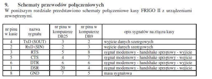

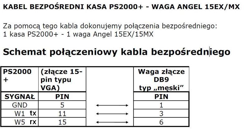

    Witam znalazłem starszą wagę Angel 15MX i chciałem ja podłączyć do kasy Novitusa, mam pewien problem bo wszędzie widoczne są schematy do nowszej Angel
    WAGA Angel 15MX - Podłączenie wagi do kasy fiskalnej
    Wagę rozkręciłem i gniazdo db9 ma inne piny podłączone to znaczy 1, 3, 6 takie jak tu:
    Novitus ma takie piny:
    Połączyłem
    1 z wagi z 8 z kasy
    3 z wagi z 2 z kasy
    6 z wagi z 4 z kasy
    Niestety nie mam połączenia z wagą wciąż komunikat "błąd wagi".
    Czy ktoś może kiedyś podłączał taką wagę pod kasę? Jeśli tak prosił bym o jakąś radę, podpowiedź.

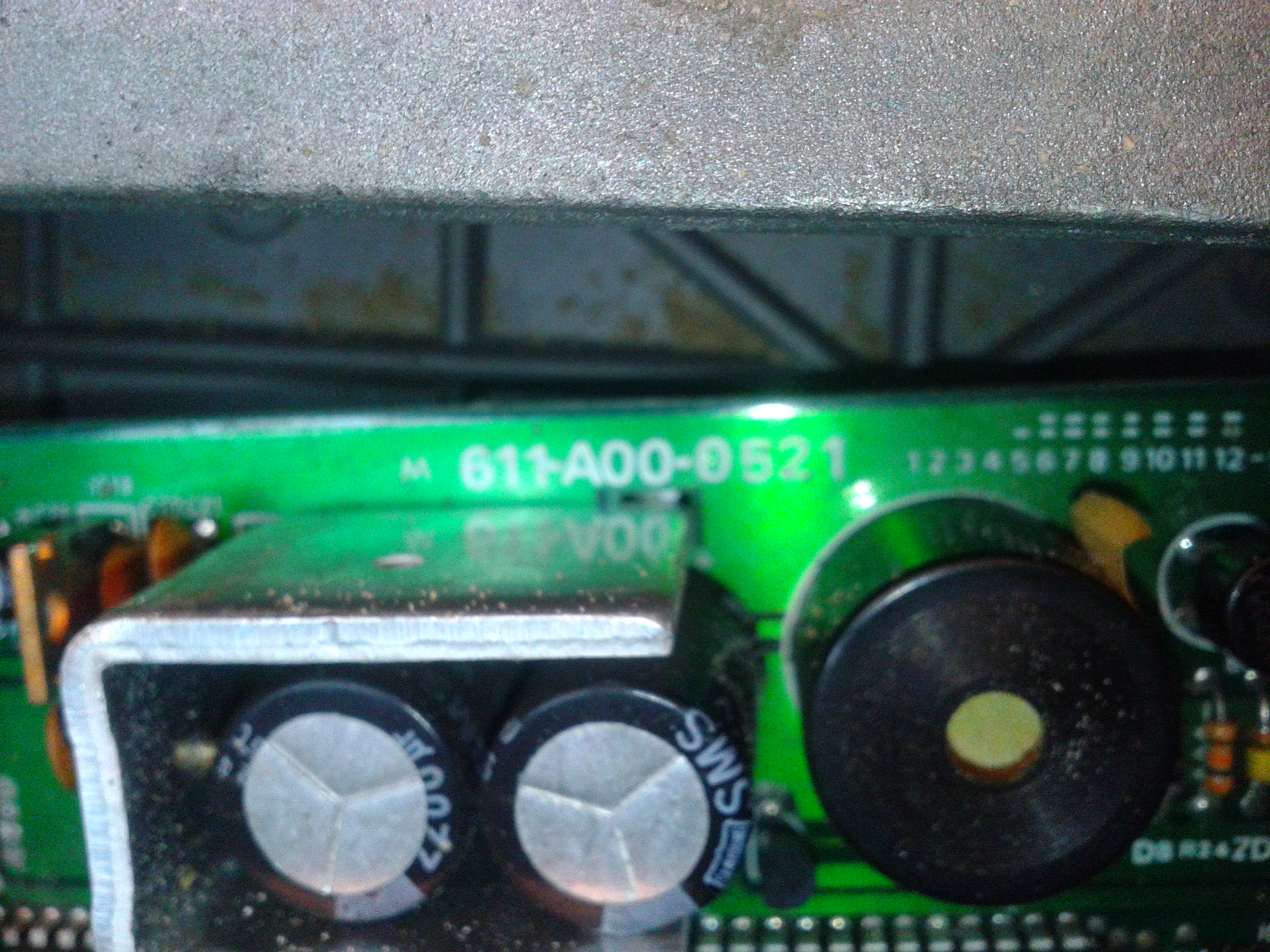

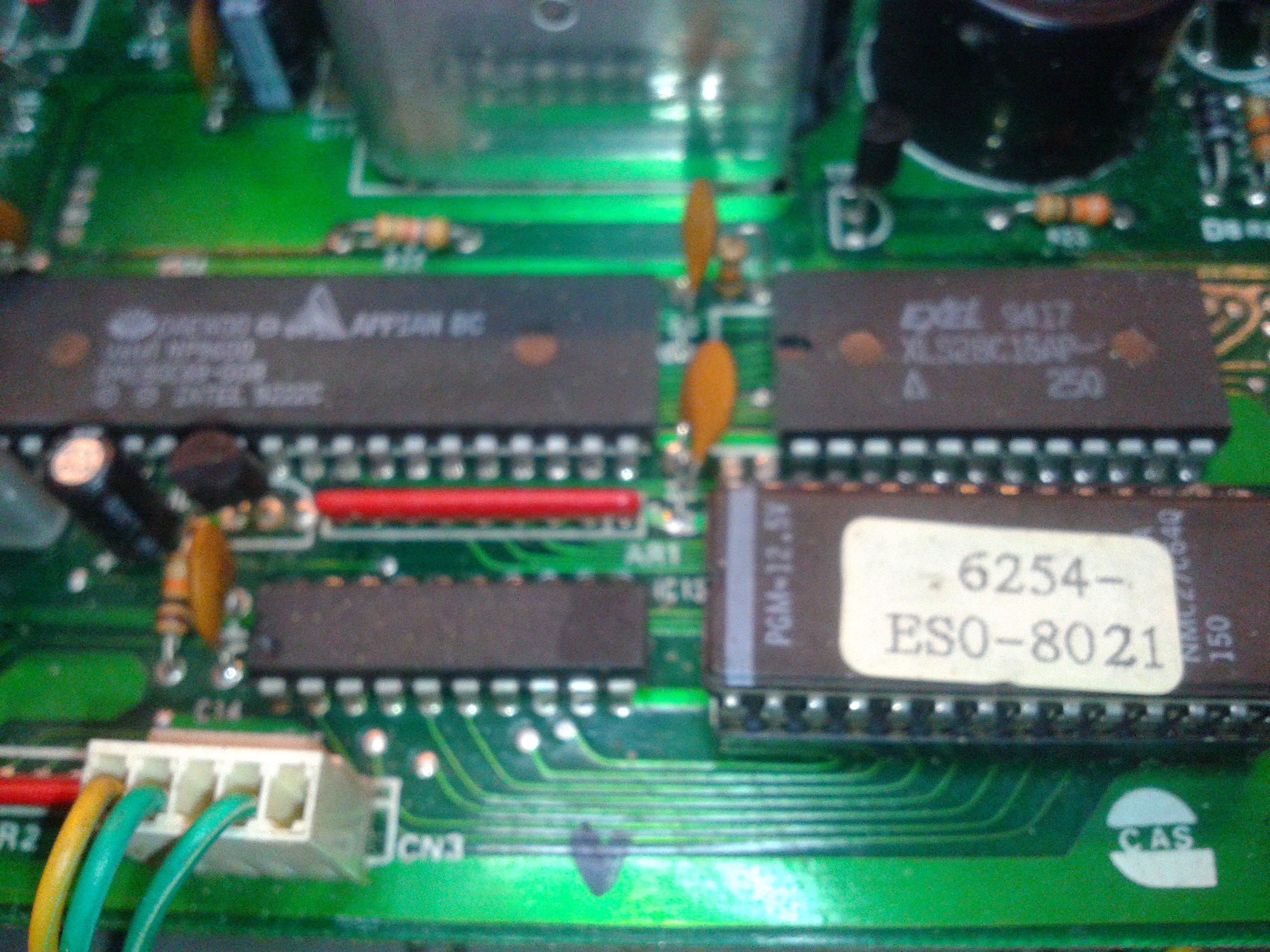

    Pokaż zdjęcie płyty głównej. Starsze modele mimo wyprowadzonego złącza nie dało się podłączyć gdyż nie było to złącze w standardzie RS232.
  • #3 12184886
    Primo86
    Takie foto udało mi się zrobić telefonem, jeśli pomoże to super a jak nie to wrzucę zdjęcia trochę później bo zrobię czymś innym bo tym bardzo złej jakości wychodzą.
    WAGA Angel 15MX - Podłączenie wagi do kasy fiskalnej WAGA Angel 15MX - Podłączenie wagi do kasy fiskalnej
    #4 12184992
    Samuraj
    Poziom 35  
    Ta waga nie ma typowego RS'a Te złącze to takie pseudo RS, służy do podłączenia drukarki CAS'a. Widziałem kiedyś ofertę firmy która sprzedawała płytkę rozszerzającą funkcjonalność wagi o złącze RS232. Lecz koszt jego upgradu +montaż + legalizacja wyjdzie więcej jak używana waga. Szukaj identycznie wyglądającej wagi lecz mającej na tabliczce znamionowej opis typu AP-1. Charakterystyczną rzeczą łatwą do rozróżnienia AP-1 od Angel jest to iż po włączeniu na wyświetlaczu pojawia się napis AP-99.
  • #5 12185071
    Primo86
    Dzięki kolego rozwiązałeś zatem mój problem z podłączeniem wagi do kasy, nie w ten sposób jaki się spodziewałem no ale jednak. Dzięki za dodatkowe objaśnienia przydadzą się. Pozdrawiam
