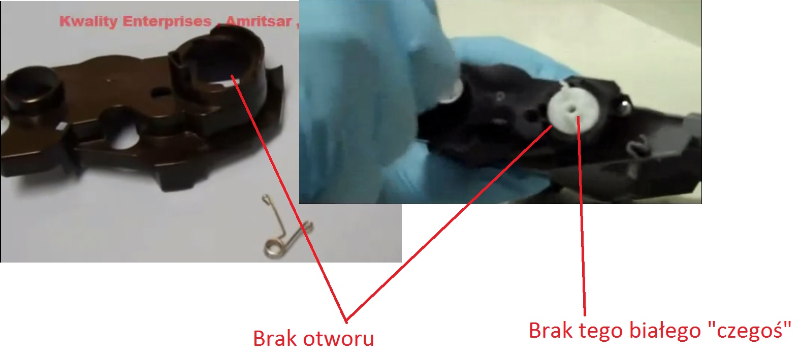

    Kończy mi się toner w drukarce (startowy - dostałem razem z drukarką). Rozważam kupienie na allegro proszku i samodzielne dosypanie go do tonera. Obejrzałem manual na youtube. Mówili, że trzeba zdjąć taką czarną pokrywkę i przekręcić białe 'coś' (spotkałem się z określeniem dźwignia resetująca). Problem w tym, że w mojej pokrywce nie ma otworu przez który ta dźwignia powinna wystawać, zaś po zdjęciu pokrywki nie ma też samej dźwigni. Stąd moje pytanie. Czy taki toner nadaje się do uzupełnienia? Czy drukarka mimo dosypania proszku wkrótce nie uzna, że toner się zużył?
    PS.
    Czy takie dosypywanie proszku "z allegro" nie spowoduje uszkodzenia drukarki?

    startowe tonery nie posiadają tzw. resetera, po regeneracji wkładu będzie funkcjonował tylko będzie cały czas komunikat o pustym tonerze, ponieważ to koło zębate przekręca się tylko raz po złożeniu , popychając czujnik dzięki temu drukarka wie że został włożony nowy wkład. Można kupić całą tą obudowę z reseterem i przerzucisz do swojego wkładu.

    kup zasypke od kogos kto sprzedaje komplet z reseterem i po problemie
