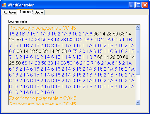

    Obecnie wysyłanie wygląda tak co 1s: 23 3 25 5 [temp. 1 czuj. | pwm 1 went. | temp. 2 czuj. | pwm 2 went]
    Dodatkowo dane wysyłane są przez aplikację do uC. Jak to poprawnie wykonać? Też zaproponować format ramki? Jak później rozkodować ramkę przez uC żeby przypisał odpowiednie wartości do funkcji?
    Obecnie wysyłanie wygląda tak: 102 40 30 80 104 50 45 90 [komenda: praca ręczna | pwm 1 went. | temp. przy której startuje 1 went. | temp. przy której 1 went. działa na max | komenda: praca ręczna | pwm 2 went. | temp. przy której startuje 2 went. | temp. przy której 2 went. działa na max]

    Witam ponownie. Poradziłem już sobie z odbieraniem i oddzielaniem danych przesyłanych z uC do odpowiednich texboxów.
    Zrobiłem tak jak sugerowaliście: uC przesyła poprawnie sformatowaną ramkę z której właściwie odczytuje dane, sprawdzam zajętość UDR (nie robię tego w przerwaniu tylko wystawiam w nim flagę, a reszta wykonywana jest w pętli while.

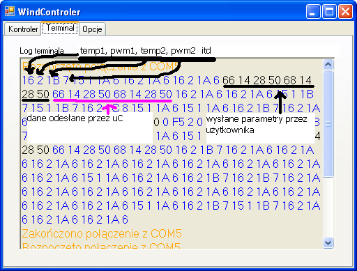

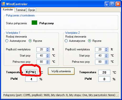

    Jedno nie daje mi spokoju. Cały czas otrzymuję informację zwrotną danych wysłanych do uC. Widać to w terminalu wykonanym w moim programie. W hyperterminalu i putty takie zjawisko nie występuje. Nie jest to odpowiedź uC ponieważ testowałem go z nieaktywną linią RX.
    Jest to problem ponieważ zakłóca mi prawidłowy odczyt w pierwszym textboxie (patrz zdjęcia). Co ciekawe dane które wysyłam są typu dziesiętnego np. 102 20 40 80 104 20 40 80, a terminal otrzymuję informację zwrotną tych samych liczb tylko że zapisaną w char kodzie f (Ph (P

    Co to znaczy "dane które wysyłam są typu dziesiętnego"? Pokaż kod programu na ATmega. Procesor nie wie, co to jest "typ dziesiętny" - on zna wyłącznie liczby binarne.
    Zapewne wysyłasz bajt o wartości dziesiętnej 102, czyli szesnastkowej 66, co terminal wyświetla jako literę 'f'.

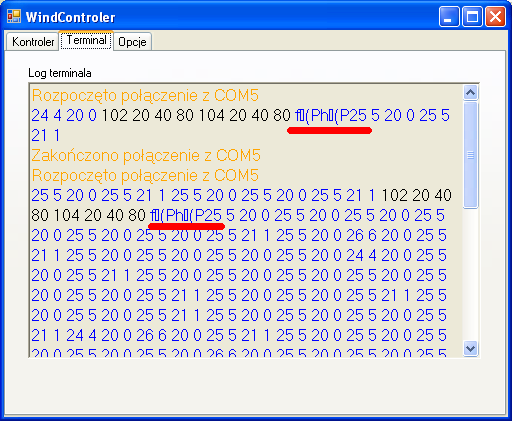

    Witam koledzy i wszystkim dziękuje za okazaną pomoc. Poradziłem sobie już z odbieraniem danych na komputerze oraz pozbyłem się "echa" w terminalu.
    Dzisiaj usiadłem do pracy nad odbieraniem danych na uC. Chce zastosować kod poniżej wykorzystujący bufor cykliczny, aby przetrzymywać całą ramkę wysłaną z komputera.
    Kod: text
    Zaloguj się, aby zobaczyć kod
    Ramka składa się z 8 pozycji np. 102 22 45 90 104 10 32 80. W programie wygląda to tak:
    Kod: text
    Problem polega na tym że gdy wyśle dane z komputera to spełnia się warunek tmp_head == UART_RxTail //wąż zaczyna zjadać własny ogon (sygnalizowane przez wyświetlenie na lcd "Dane nadpisane"). Nie powinno się to dziać dla 64 bajtowego bufora. W czym jest błąd?
