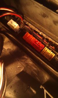

    Witam, jestem w trakcie przekładki silnika Audi 98r. silnik 2.5 - została po nim tylko wiązka, jest już praktycznie włożony silnik z VW Passata 98r. 1.9 afn. Problem polega na tym, że gniazda które są pod ECU łączące wiązkę silnika z kabiną są inne .
    Gniazda pod ECU w passacie
    swap 2.5tdi afb >> 1.9tdi afn - różnice w wiązkach silnika
    Gniazda pod ECU w a6
    Dowiedziałem się, że w końcowych latach produkcji 99-01 silnika afn w a4/a6/passacie była wiązka z takimi pinami jak potrzebuję, wysłałem kilka maili do sprzedawców z alledrogo żeby zrobili zdjęcia tym wtyczkom jednak na razie cisza.
    Może orientuje się ktoś czy mogę przerobić moją wiązkę z passata z tą z a6 2.5?
    Może ma ktoś jakiś schemat?
    Najbardziej widoczne różnice to inne wtyki do ECU i do pompy wtryskowej.

    Jakbyś posiadał schemat silnika AFN i AFB to można przerobić wiązkę posiadając trochę wolnego czasu i jakąś wiedzą z zakresu elektryki samochodowej bo obydwa silniki nie są jeszcze jakoś mega skomplikowane jeżeli chodzi o instalacje silnika.
  • #3 12158210
    seba24
    Poszukaj w autach rozbitych cenna 150zł lub http://ak.otomoto.pl/ co do schematu to większości pasuje po kolorach.

    Przerabiaj tę wiązkę ,będzie najprościej.

    chciał bym jednak nie do końca czuję się na siłach, przejrzalem schematy elektryczne autodacie i trochę mnie to przeraża, nie wiem czy sobie poradze ;/

    Kolego jak rozwiązałeś problem ? jestem w tym samych miejscu wtyczki na podszybiu sa inne , nie moge znalesc rozpisu pinów , jesli by ktos miał bede wdzięczny .
