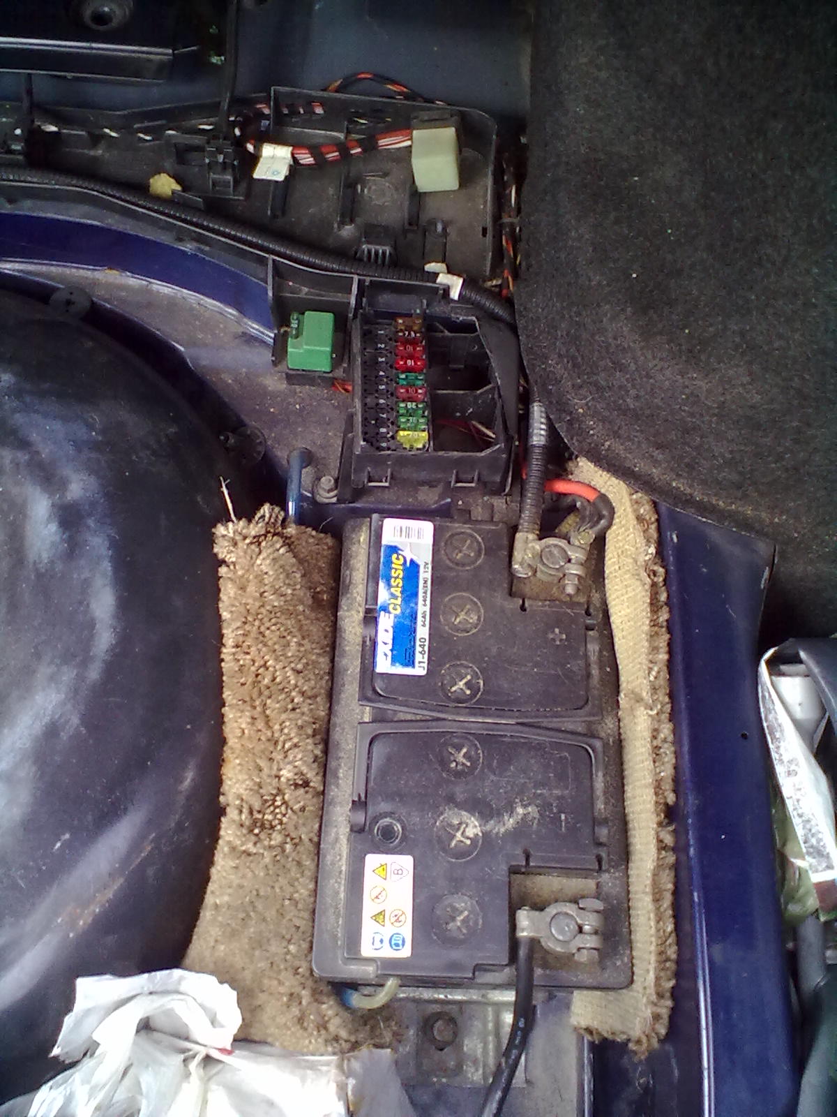

    jestem z powrotem. ale w bagażniku oprócz akumulatora i skrzynki z bezpiecznikami nie znalazłem żadnego innego modułu. Gdzie tego szukać? w innych c klasach jest w skrzynce w komorze silnika i jest to ładnie opisane na forach,,,jak i gdzie,,,,Proszę o pomoc ,autko stoi juz któryś dzień.

  • #13 12163629
    grzegorz 1
    jestem już ...sory za spóźnienie ale samochodzik jest 15km od domu i mam problem z dojazdem ..oto zdjęcia:

  • #18 12167000
    Gerri
    Spec od Mercedesów
    Może tak na początek byś napisał co to jest "C-220"? C-klasa to już czwarty model w produkcji! - dlaczego mam dopiero na podstawie szczegółów z treści domyślać się o jakie auto chodzi? Brakuje nawet najprostszej informacji czy to diesel czy benzyna! (nie mówiąc o roku produkcji - o co też byłeś zapytany)
    Czego ty tam szukasz? Moduł komfortu odpowiada za szyby i dach - a nie za uruchamianie silnika. Jeżeli chcesz koniecznie wiedzieć gdzie on jest (o ile jest zamontowany) to znajduje się pomiędzy akumulatorem i podłużnicą.
