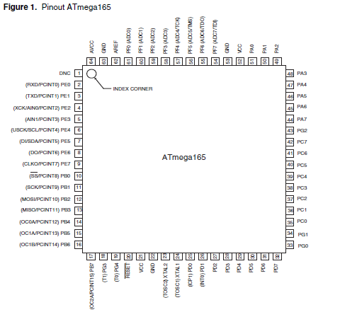

Mam takie pytanie chcąc zaprogramować uc ATmega 165 przy pomocy programatora ISP wykorzystuję piny RESET, MISO, MOSI oraz SCK? Czy jest to inaczej w tym uc?
W nocie każdego procesora AVR masz sekcję Serial Programming Pin Mapping i sekcję Serial Downloading. Tam masz zawsze opisany interfejs i wykorzystywane piny. W przypadku M165 są to PB3, PB2 i PB1.
I jeszcze mam takie jedno pytanie, jeżeli wykorzystam te piny do programowania, to czy mogę bez problemu dołączyć jakiś czujnik który wykorzystuje interfejs SPI ??
