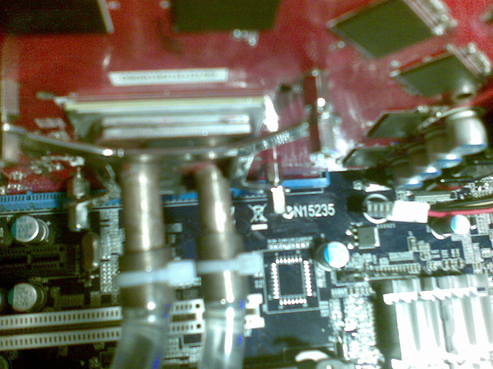

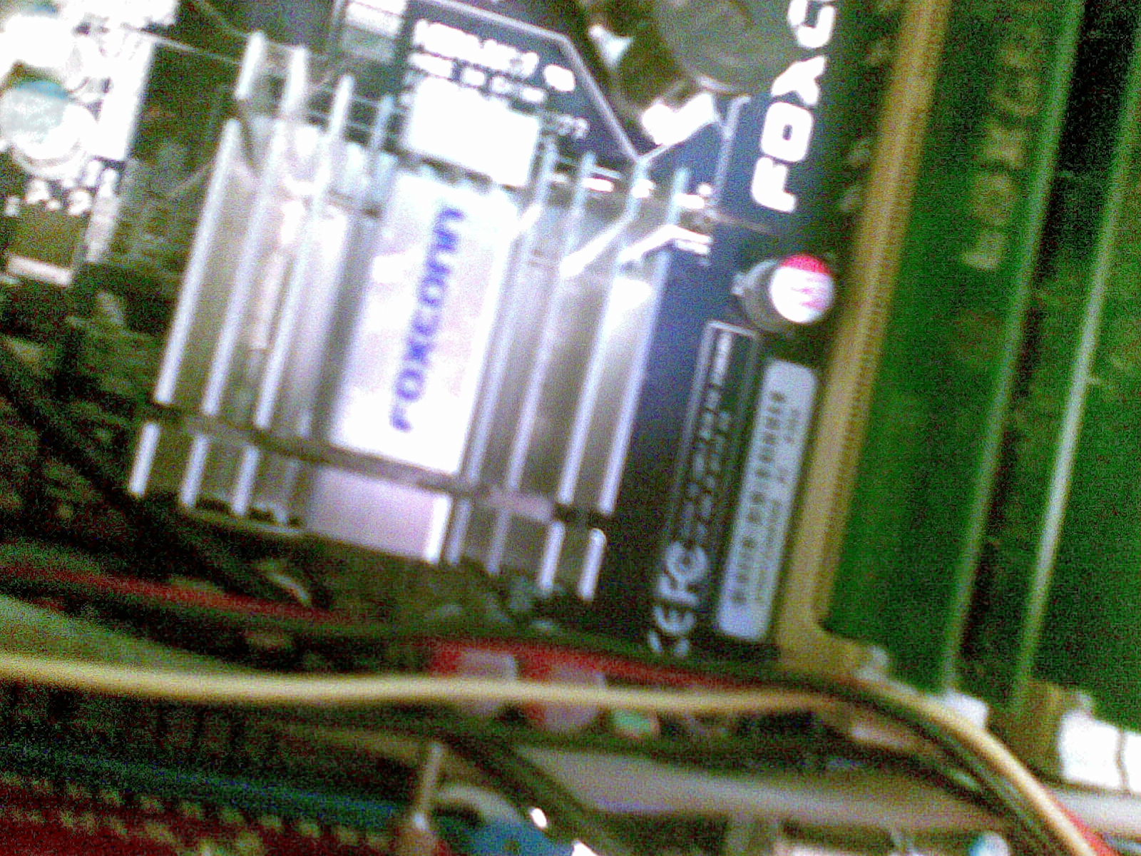

    Zakupiłem nową obudowę, założyłem blok znów na gpu i cpu i teraz mam na cpu 30-50max i problem z hipsetem ponieważ mój termometr z biedronki z sondą mierzy tylko do 70*C i bez stresu przy necie osiąga taką temperaturę czyli wyświetla HH(70+) i w grze parzy i po czasie lekko tnie się obraz czyli z 60fps robi się 15-30 i nie znalazłem takiego bloku na chipset z montowaniem "na haczyk" bo nie mam dziurki w płycie.
    Macie jakieś pomysły?
    Próbowałem dać 40x40 ale również parzy i generuje znaczny chałas w bezgłośnym komputerze

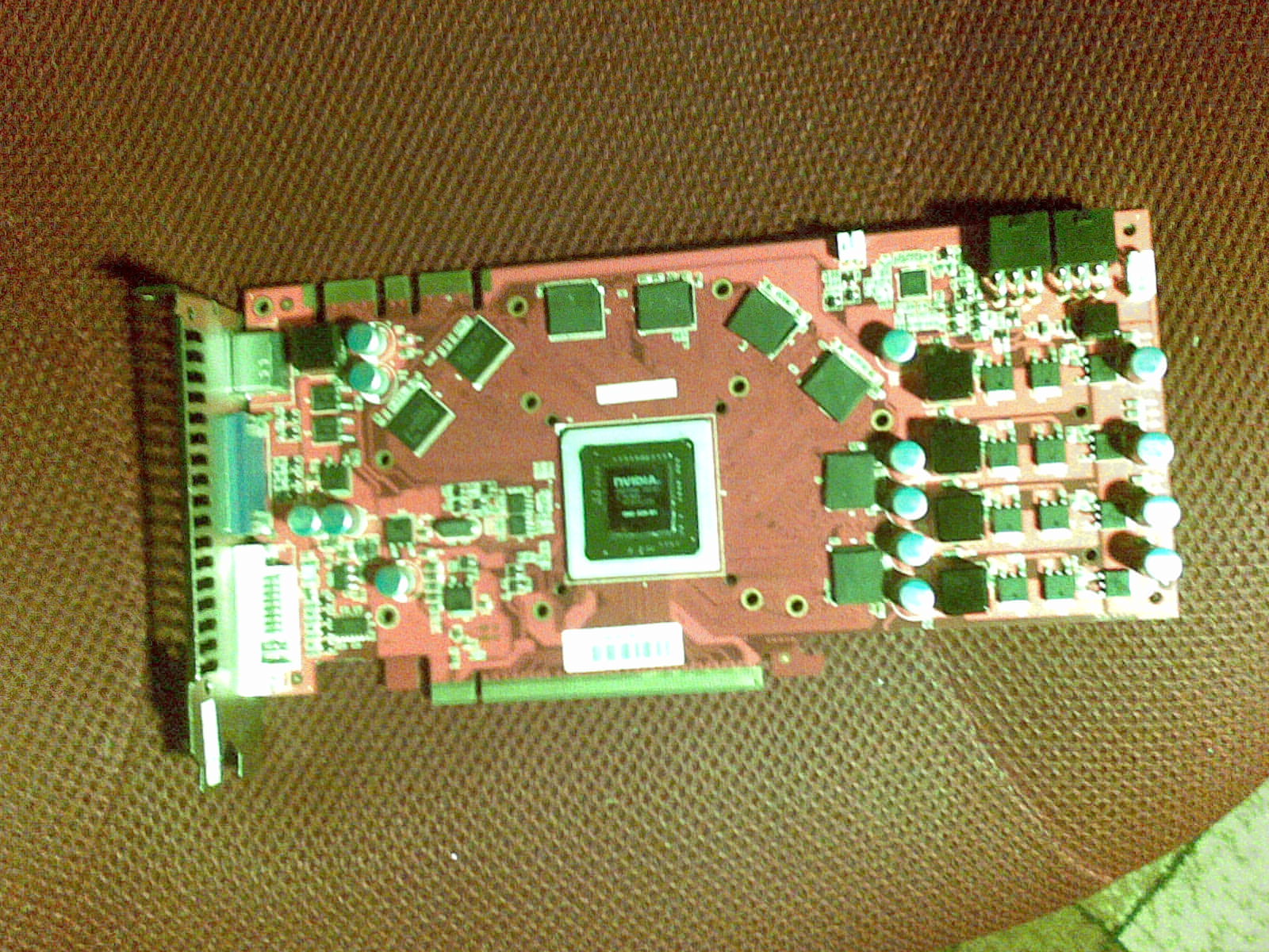

    I jeszcze pamięci na karcie parzą po 3 min a nie mam radiatorków ale chyba się nie spala :D

    Brak jakiegokolwiek obiegu powietrza powoduje przegrzewanie. Musisz dać jakiś nadmuch na chipset albo znaleźć odpowiedni blok. Chipset w tym Foxconnie przy normalnym obiegu powietrza nie powinien się specjalnie grzać nawet po OC.

    I to pewnie dlatego tak fps spadają, wykombinuje blok jeszcze na na chipset, sekcje zasilania bo kocham z tym grzebać.
    Mam pytanko, jeśli na gpu pamieci także się grzeją bardzo mocno, bez ich oc tylko rdzenia to może to spowodować uszkodzenie? Dodam ze radiatorków nie chcę zakładać ponieważ potem będę miał problemy z ich oderwaniem przy montażu Palitowskiego chłodzenia.
    Jak coś się mocno grzeje, to może się uszkodzić.
