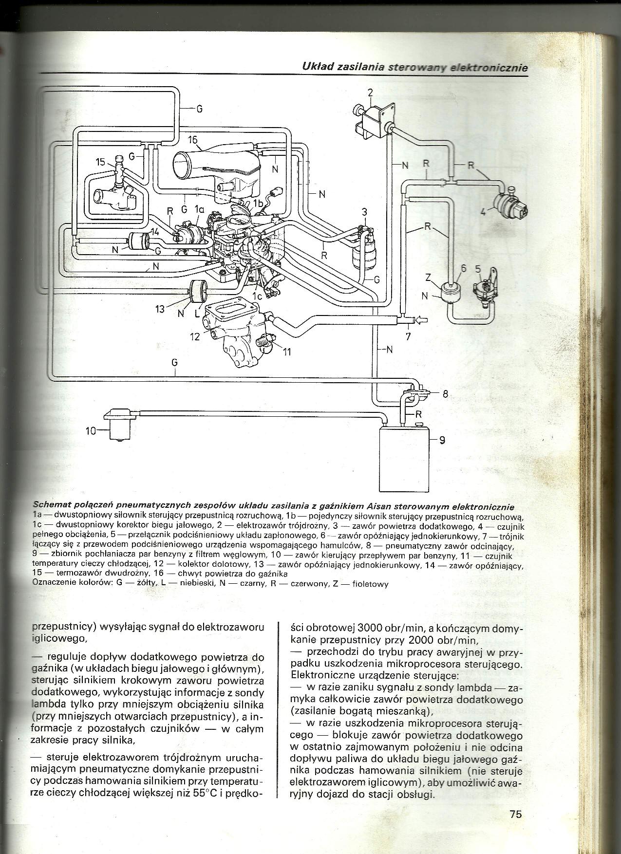

    Witam Mam dziwny problem Po zmianie łozyska.tarczy docisku w skrzyni biegów nie zwracałem uwagi na podcisnienia [4] węze ,zatem podłonczyłem tak na oko i samochód chodzi nie równo skacze gasnie itp , zmieniając kolejnosc weżów samochów płynnie chodzi nie gasnie na wolnych obrotach jest ok ale po 5 min Wyrzuca mi najgrubsze podcisnienie przez ktre wylatuje nie wielka ilosc benzyny Pomocy !!!
  • #3 12163601
    Duchowniczek
    Gaznik sterowany elektrycznie Aisan Podcisnienia mam tak jak na schemacie wbijam 1 jade 5 m wrzucam luz juz gasnie otwieram maske wezyk wyrzuciło :(( i tak za kazdym razem
    #4 12163678
    jpna100
    Poziom 25  
    Sprawdź wszystkie połączenia. Tu masz schemat. Fiat CC 700 - Nierówna praca silnika po zmianie łożyska i tarczy docisku
  • #5 12163828
    Duchowniczek
    Hmm nie wiem w czym problem , zaraz pójdde i jeszcze raz sprawdze wszystkie przewody :/
  • #6 12167756
    Duchowniczek
    Ok dzięki wam jeszcze raz przeleciałem wszystkie przewody ,schemat bardzo mi pomógł dlatego dziekuje :)
