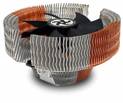

  • #6 12172289
    Sprytny_Lis
    Poziom 25  
    taka temperaturę mam też w lato :) ale te 56C systemu mnie martwi
    teraz zamontowałem takie chłodzenie na procesor Jak skutecznie schłodzić podkręcony Intel Core 2 Duo E7200? i temperatura procesora w spoczynku to 23C a podczas korzystania z internetu to 33C podczas gier jeszcze nie sprawdzone a systemu spadła do 36

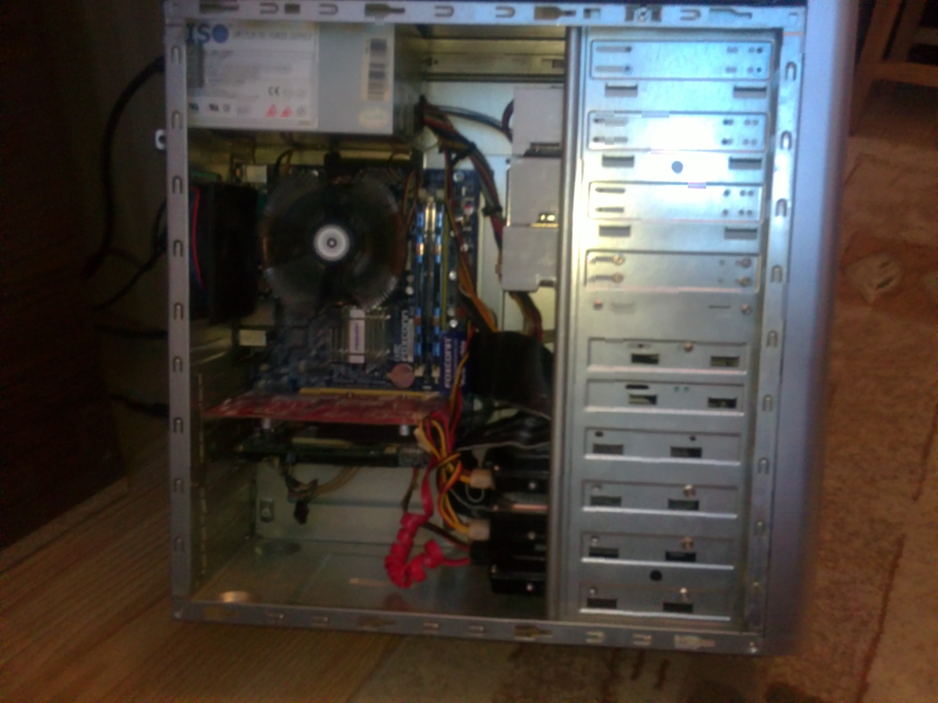

    No teraz jest dużo lepsze niż poprzednie Arctic Alpine chociaż ja bym wpakował coś niehoryzontalnego np Spartan HE923/924.
    Jaką posiadasz obudowę ? Wstaw zdjęcie środka obudowy jak posiadasz.

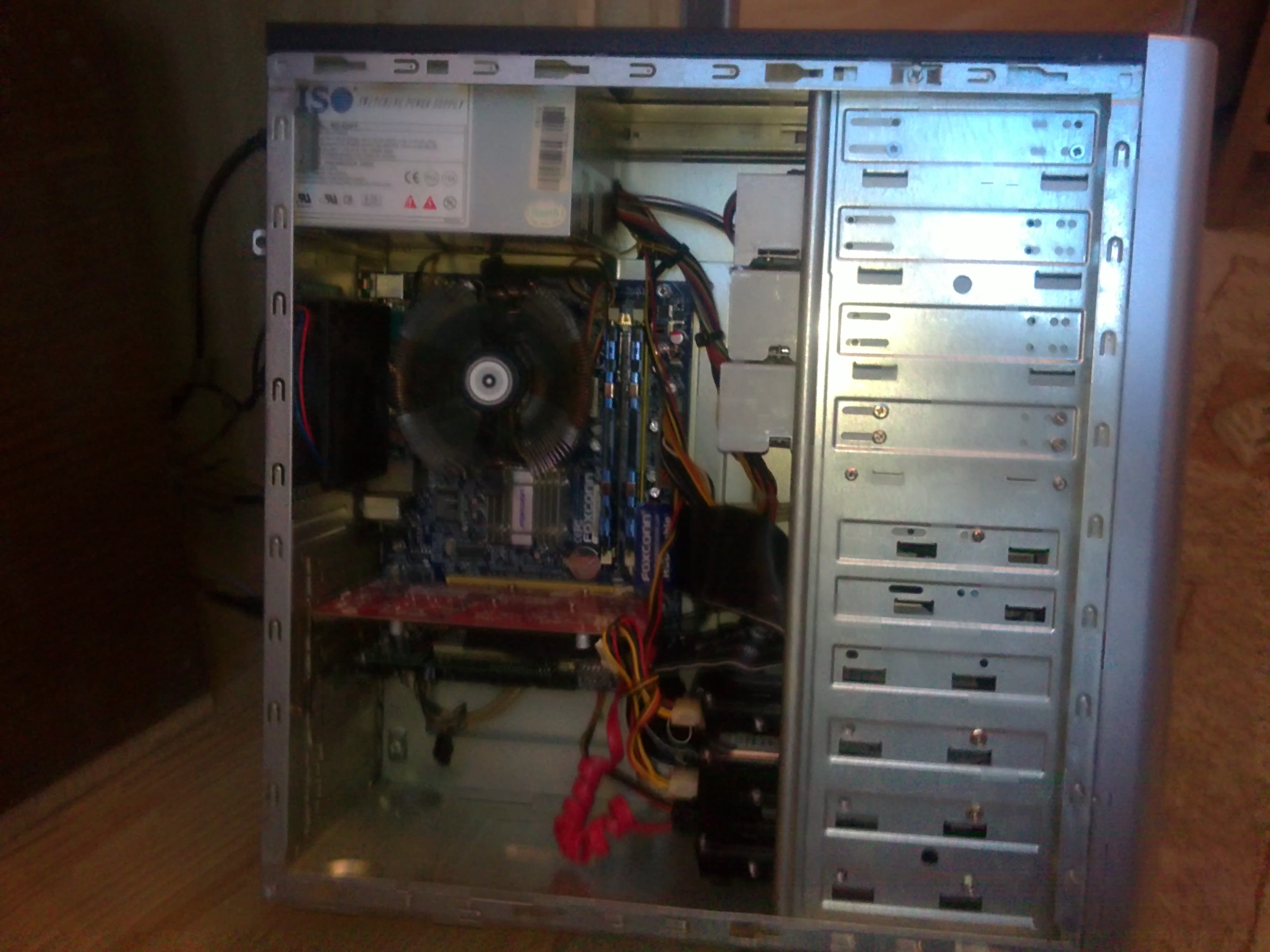

    Zdjęcia nie posiadam ale zrobić mogę. Ale żeby nie było chłodzenie procka montowane na prowizorkę.
    To chłodzenie miałem za darmo więc założyłem. Nie wiem czy był by sen zakładania czegoś mocniejszego skoro na alpine max jaką widziałem to 69C.

    wariato
    Licha i ciasna obudowa. Czy posiadasz chociaż jeden wentylator z przodu obudowy ? Dobrze gdyby był przeciąg jeden wtłacza a drugi na końcu wypycha ciepłe poza obudowę.

  • #19 12175521
    Sprytny_Lis
    Poziom 25  
    Ok wentylatory zamontowane
    1 z przodu wdmuchuje i jego dolna krawędź jest na wysokości 4.1cm (80mm)
    1 z boku wdmuchuje a za nim jest od razu tunel przy mocniejszym dotknięciu boku obudowy zaczyna trzeć wentylator procka o tunel (92mm)
    1 z tyłu wyciągający ciepłe powietrze (80mm)

    Karaczan
    Poziom 41  
    Przydało by się więcej wentylatorów wyciągowych z tyłu.
    Np wymienić zasilacz na taki z 12cm wentylatorem montowanym "od dołu" zasilacza.
    I weź zrób przerwy miedzy dyskami. Masz możliwość, bo zatok 3.5" jest dość dużo. Tak żeby miedzy 2ma hdd jedna zatoka była wolna.
