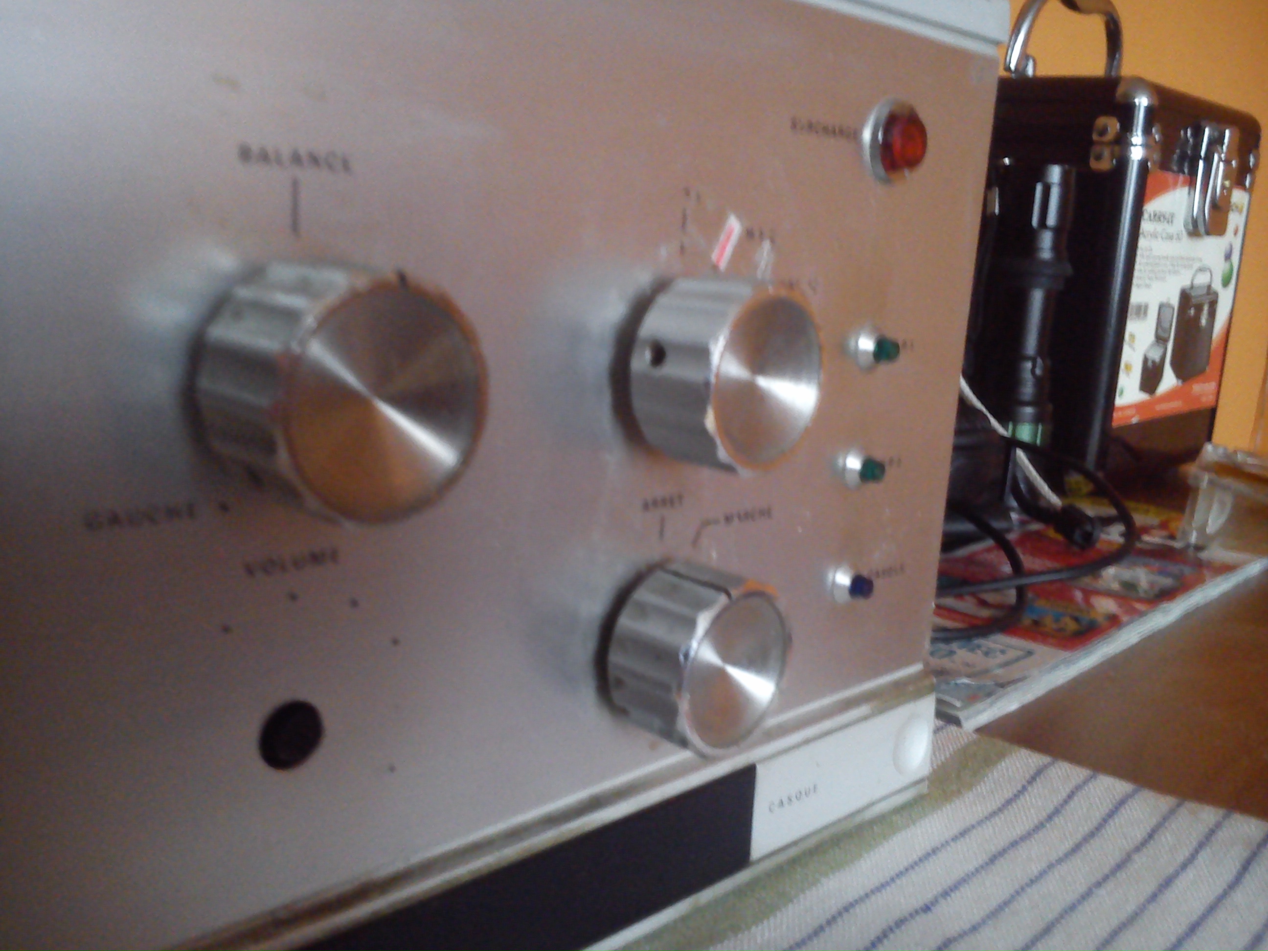

    Jestem świeżym użytkownikiem forum. Uczęszczam do technikum realizacji dźwięku 1 Rok. Uczę się tam miedzy innymi elektroniki.

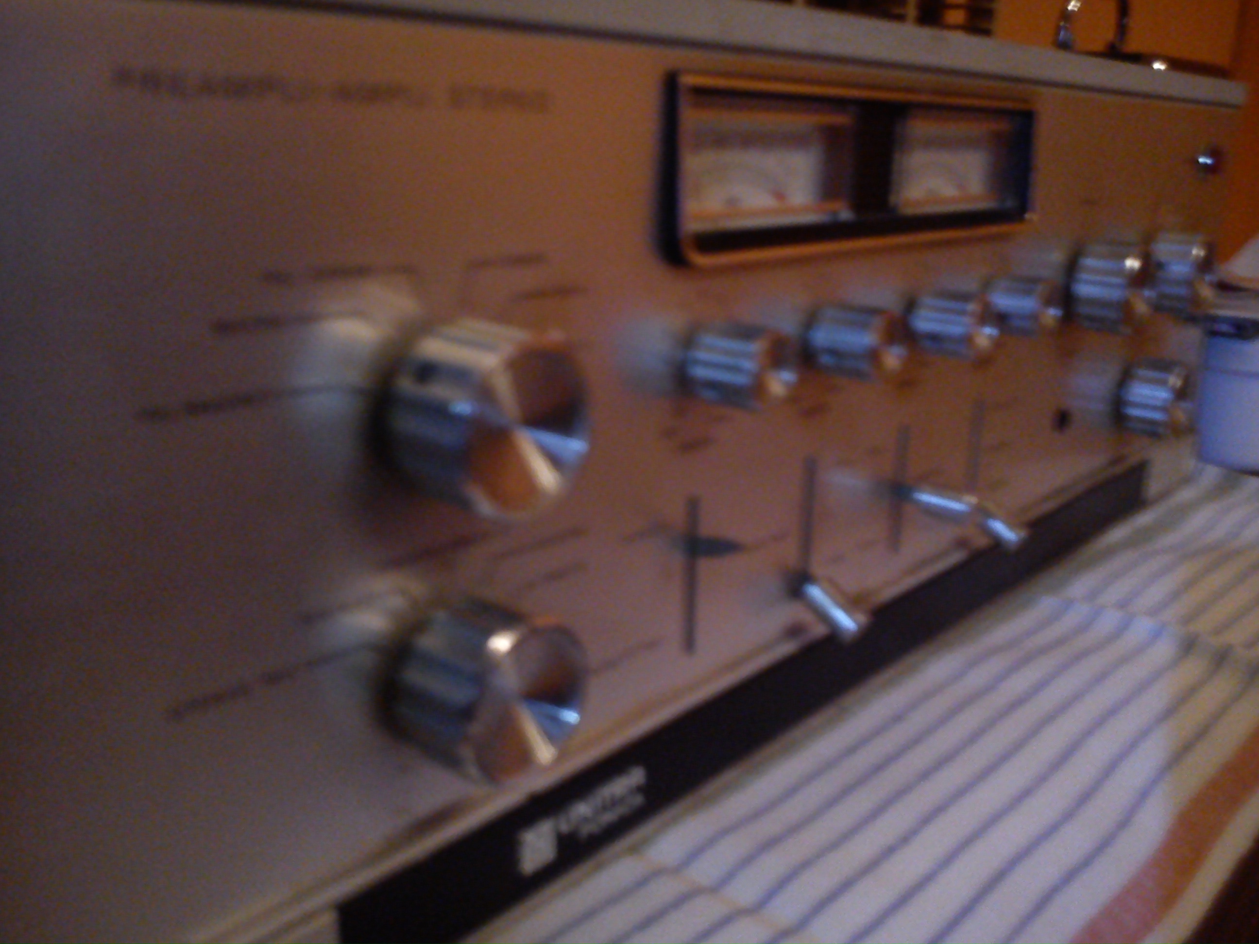

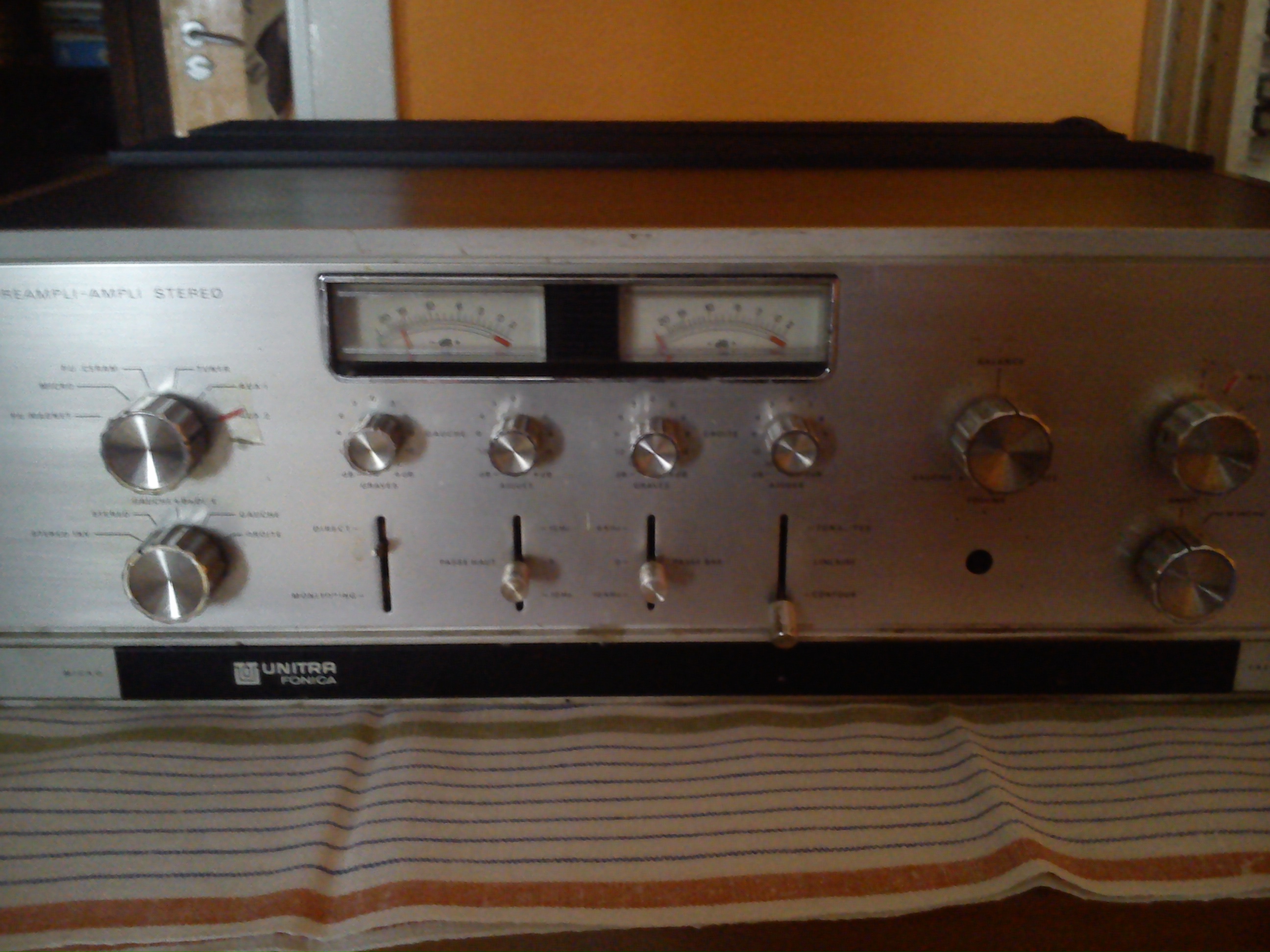

    Naszła mnie chęć na remont, naprawę wzmacniacza Unitra Fonica PA-428.
    Panel jest w języku Francuskim (?).
    Brakuje mi gałki z przodu do głośności, nie działa też wskaźnik Db, po podłączeniu głośników działa Tylko 1,2.
    I mam klika pytań.
    -Wzmacniaczu widnieje napis '8 Ω' Czy mogę podłączyć do niego głośniki 4Ω ?
    -Co może być przyczyną tzw. 'kopania prądu' Dotykając przedniej obudowy często się do zdarza.
    -Czy można gdzieś jeszcze kupić części do takiego sprzętu?
    -Jak powinne być poustawiane te gałki, przełączniki i co one znaczą? (Za co odpowiadają)
    -Jeżeli tak to czy opłaca się do naprawiać? (Bardzo bym tego chciał, bo jest to pamiątka rodzinna)
    Nie. Z Prawa Ohma możesz sobie wyliczyć co się wtedy stanie i co się stanie z tranzystorami końcowymi.

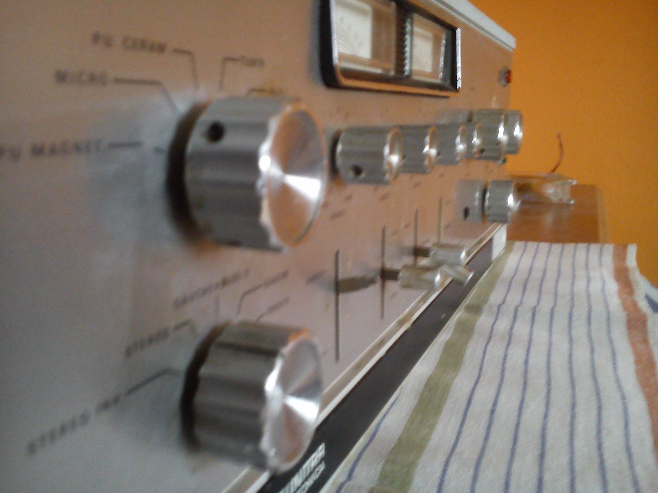

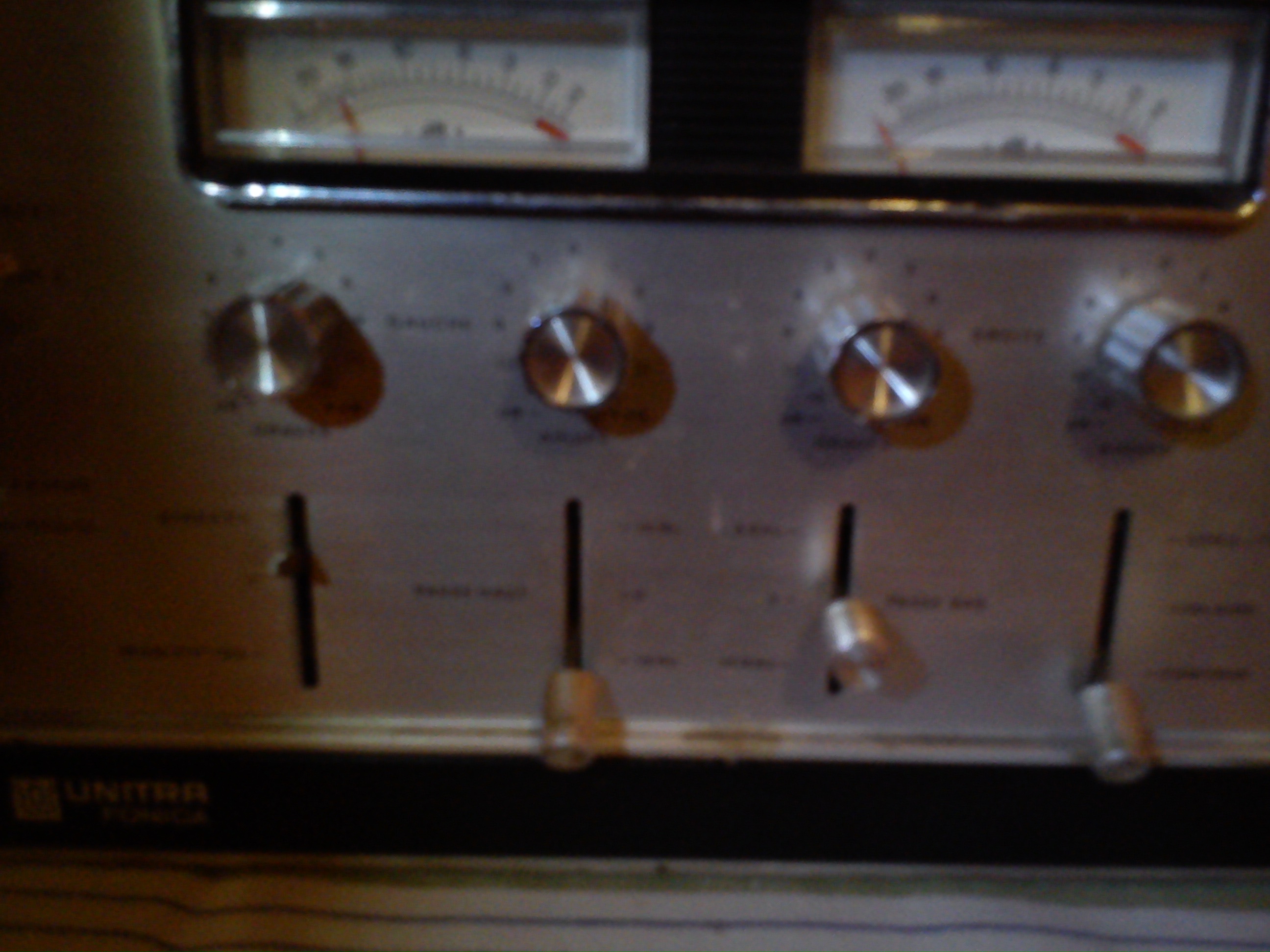

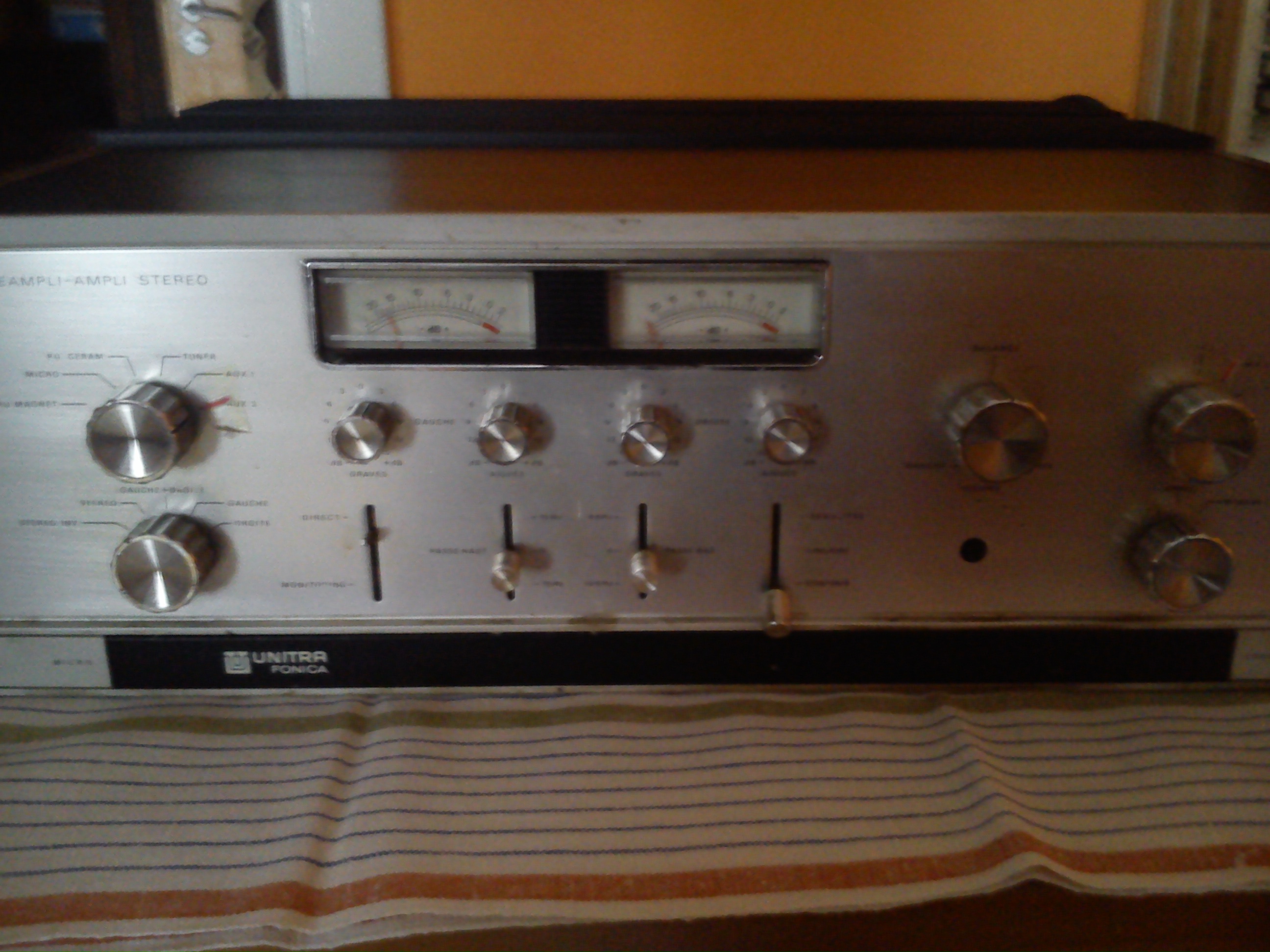

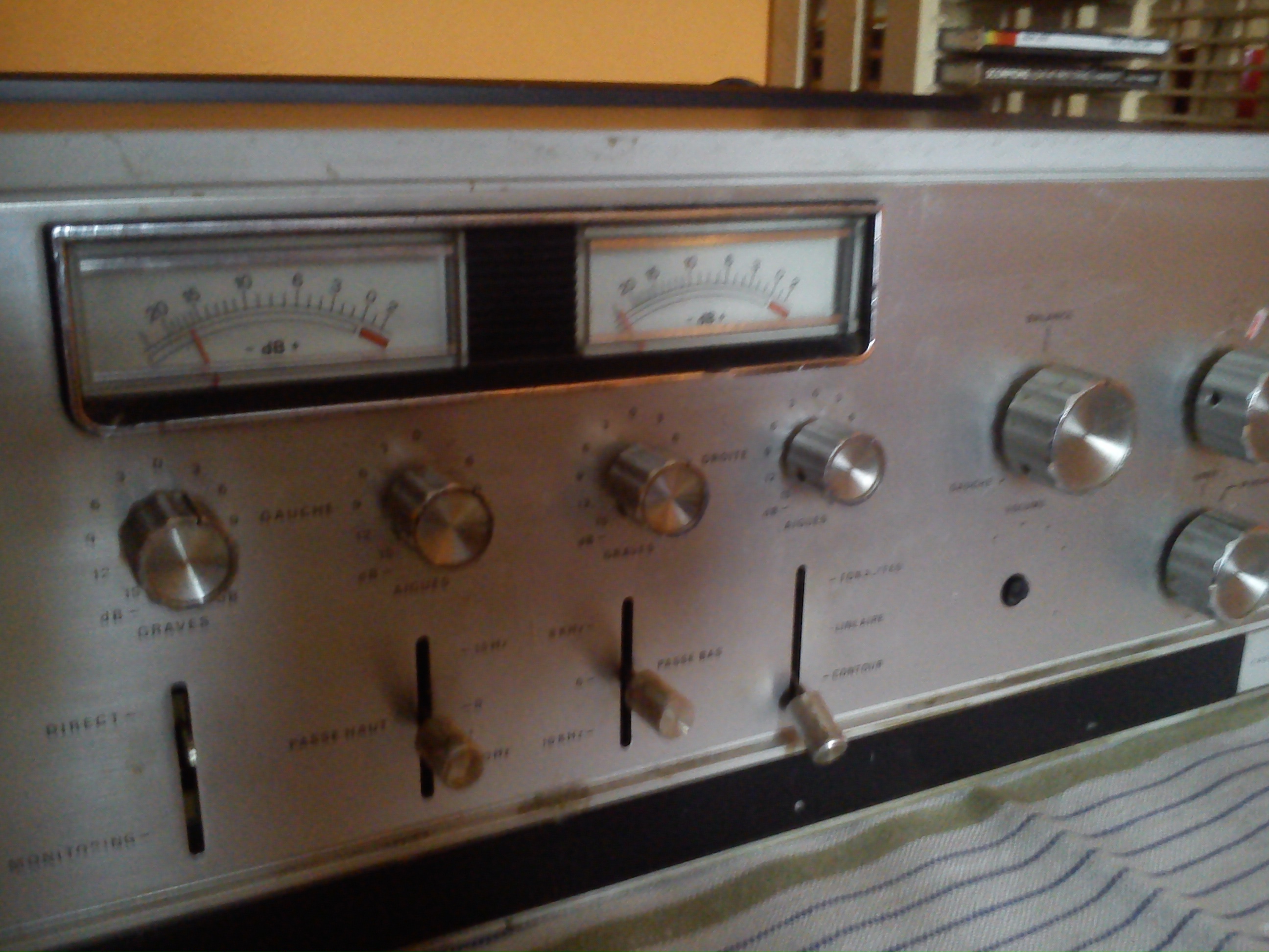

    Lewa góra to wybór wejścia. Ustawiasz to, do którego masz podłączony sprzęt. Masz do wyboru: gramofonową wkładkę magnetyczną, mikrofon, wkładkę ceramiczną, tuner i dwa wejścia uniwersalne.
    Lewy dół to wybór systemu pracy: stereo odwrócone (odwrócone kanały), stereo, mono, lewy i prawy kanał kierowany na dwa głośniki.
    Potem masz regulację barwy. Gałki pod wskaźnikami to właśnie regulacja, osobna na dla obu kanałów. Lewe to regulacja niskich częstotliwości, prawe to regulacja wysokich częstotliwości.
    Poniżej masz przełączniki. Pierwszy to z tego co pamiętam włączenie lub wyłączenie regulacji barwy. Drugi to filtr antyszumowy, trzeci to filtr antybrumowy. Czwarty przełącznik to zaś przełącznik korekcji, położenie górne to korekcja tonalna, środek to płaska charakterystyka, dół to filtr kontur.
    Prawe gałki. Górna to balans pomiędzy kanałami, dolna to głośność.
