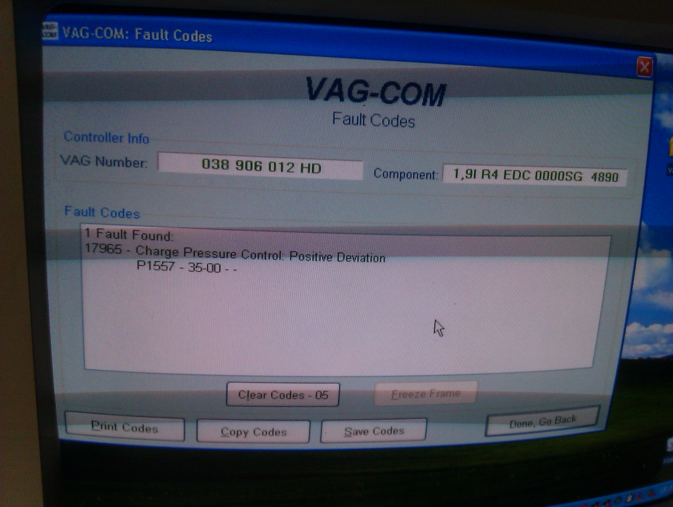

    Samochód łapie przeładowanie turbiny - bład 17965. Czy na podstawie logów statycznych można coś wywnioskować? ( narazie mam możliwość zrobienia tylko takich)
    Seat Leon 1.9 TDI ASV SEAT LEON ASV 1.9 TDI - przeładowanie- bład 17965-analiza logów statycz
    011 http://vaglog.rtnet.pl/pawelkrzan_121280.html
    010 http://vaglog.rtnet.pl/pawelkrzan_121282.html
    003 http://vaglog.rtnet.pl/pawelkrzan_121283.html
    Może znajdzie sie jakiś przeartysta który mi pomoże ? :D
    A może da sie przynajmniej stwierdzić co nie jest winne awarii? co można wykluczyć?
    Pozdrawiam Serdecznie

    zmien zaworki n75 wyczysc turbine i kolektor ssacy z egr i bedzie git

    Sprawdź w jakim zakresie i czy swobodnie rusza się sztanga turbiny, są filmiki na YT.
    Jeżeli będzie się zacinać to spróbuj ją rozruszać ręcznie jak to nie pomoże to rozbieranie i czyszczenie, mi pomogło rozruszanie.
    Jeżeli sztanga będzie chodzić płynnie to sprawdź vagiem turbinę, bo może N75 nawala.

    sprawdziłem, sztanga chodzi płynnie. Dodatkowo próbowałem spowodować ruchy sztangi zasycajac powietrze z gruchy- tez działa. zauważyłem tez ze turbina puszcza troche oleju na inter. czy są dopuszczalne jakies małe wycieki czy to nie powinno miec miejsca? odnoscie badania tej turbiny vagiem na jakim bloku zrobic logi ?

    problem wyjasniony- pomogło czyszczenie turbiny + wymiana gruszki w której znajdowała sie woda ze rdzą. Koszt łączny 500 zł. Temat można zamknąc
