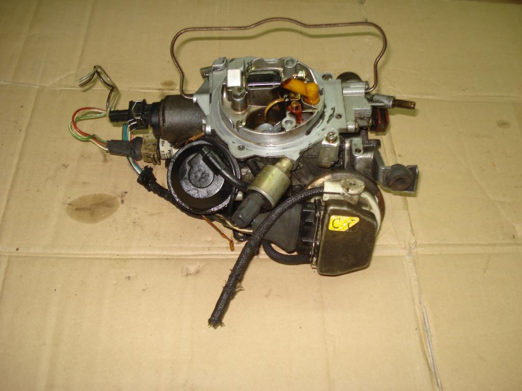

    Dziś moja jetka z nieznanych to przyczyn dostała wysokich obrotów tzn takich średnich jakby na pół gazu[nie mam obrotomierza więc nie potrafię dokładnie określić]. Podjechałem do mechanika i powiedział że problem tkwi w elektronice gaźnika ale on takich rzeczy nie robi. Z racji że auto jest mi potrzebne [dojeżdżam do pracy] a jest niedziela, zacząłem sam majsterkować.
    Zauważyłem że gdy cofnę z dość dużą siłą "łopatkę" na której zamocowana jest linka pedału gazu przy gaźniku obroty powracają do normy ale gdy puszcze z powrotem są wysokie. Nie jest to wina linki że ona ciągnie albo coś bo jest luźna. Tylko tego że gdy cofnę tą łopatkę ona popycha bolec zaznaczony na zdjęciu i wtedy jest ok.
    VW Jetta 1.6 90' - jak naprawić wysokie obroty w gaźniku Pierburg 2EE?
    Gaźnik to prawdopodobnie PIERBURG 2EE
    Wie ktoś do czego służy ten "bolec" jak się uporać z tym problemem?
    Zdjęcie znalezione w internecie ale wydaje mi się że mój gaźnik wygląda tak samo.

    A za co jest odpowiedzialny ten nastawnik. Bo potrzebne mi bylo auto i teraz jezdze na wcisnientym tym bolcu w nastawniku i jest ok. nie szkodzi to silnikowi, spalaniu?

    wiesiek3d
    Poziom 29  
    Silnikowi nic się nie stanie, spalnie nie powinno wzrosnąć.
    Sprawdź tą membranę o której pisał Motronic.

    Tylko ze mam lpg wiec chyba nie da rady.. Jak dotąd nie mialem z nim problemow. Zobacze co z ta membrama i jak bedzie potrzeba to wymienie.
