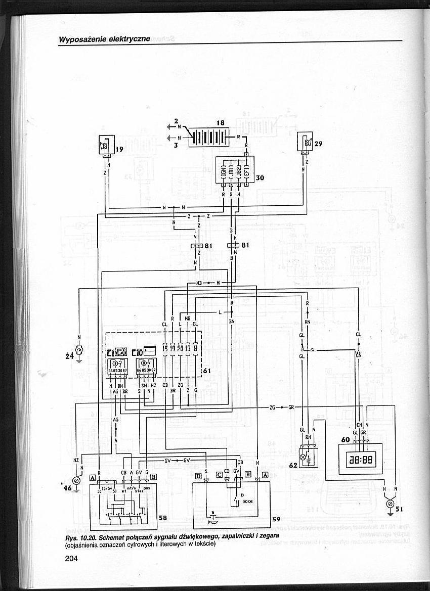

Fiat Palio 1.2 8V - Jak poprawnie podłączyć przekaźnik klaksonu?

    viper555
    Wszystko zależy od tego czy przekaźnik steruje klaksony masą czy plusem. Wg schematu masz sterowanie minusem więc masz mieć jedno zasilanie reszta masy, natomiast jeżeli masz dwa zasilania to cewkę przekaźnika sterujesz masą a przekaźnik włącza zasilanie na sygnały na których jest stała masa.P

    Zico63
    Poziom 37  
    Być może fabryka zamieniła lokalizaję przewodu masy sygnałów, z 30 na 87 i odwrotnie (dla przekaźnika i sygnału to nie miałoby znaczenia a u Fiata wszystko możliwe - kolory się zgadzają?) i mierząc mierniczkiem "napięcie" jest, poprzez cewki sygnałów. Już lepiej sprawdzać żarówką, taką "od migacza" czyli 12V/21W.

    Zico63
    Poziom 37  
    To teraz standartowa procedura: sprawność i czystość przekaźnika, sprawność włącznika w kierownicy, ciągłość przewodów.

    Zico63
    Poziom 37  
    Nie wiem czy o to Koledze chodzi: 85 to tylko sterowanie cewki, ma duży opór i tam odłoży się napięcie - nie na sygnale. Szczegółowo wieczorkiem, teraz muszę wyjść...

    viper555
    Hybryda85 napisał:
    Ok. Ale dlaczego nie działa klakson jak zepnę plus klaksonu z jego minusem tak jak 85 i 30, tylko działa po spięciu minus klaksonu z masą pojazdu? Ten plus który jest na stałe jakoś przechodzi poprzez obwód i dlatego jest na minusie również plus?
    Możesz mi wytłumaczyć bo nie rozumiem tego :|
    Przecież na klaksonie masz stały plus więc na 85 też masz plus to jak ma klakson działać na dwóch plusach.P

    Zico63
    Poziom 37  
    To uproszczony rysunek, pominąłem bezpieczniki a kolory mogą być inne – nie chciało mi się robić w Wordzie ciapek. Napięcie (badane żarówką) ma być na 87 i 85. Trąbi po złączeniu: 87 - 30 lub z włożonym przekaźnikiem: 86 - 30.
    Jak trąbi 30-86 a nie trąbi „z kierownicy” to winne kable do kierownicy lub przyciski w niej.
    Jak trąbi tylko „na krótko” czyli 87-30 może być uszkodzony przekaźnik. Jednak układ jest tak prosty, że pytania Kolegi nasuwają wątpliwość czy Kolega da sobie radę.
