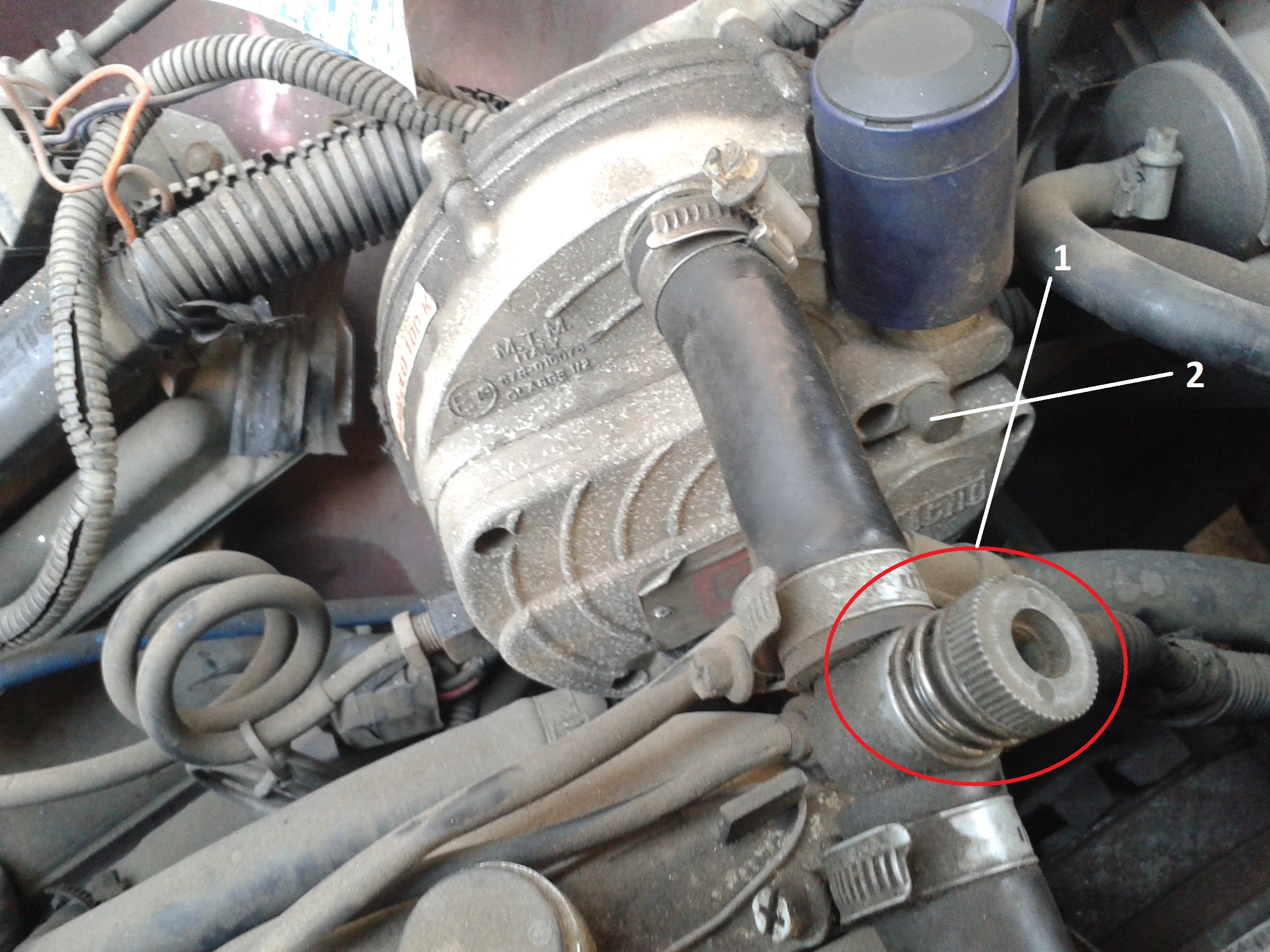

    1.Będę chciał wymienić filtry LPG. Ponieważ jestem początkujący w tym zakresie proszę o pomoc w określeniu gdzie one są. Załączam pliki.

    3. Gdzie zakręcić główny zawór gazu na wielozaworze? zał. zdjęcie

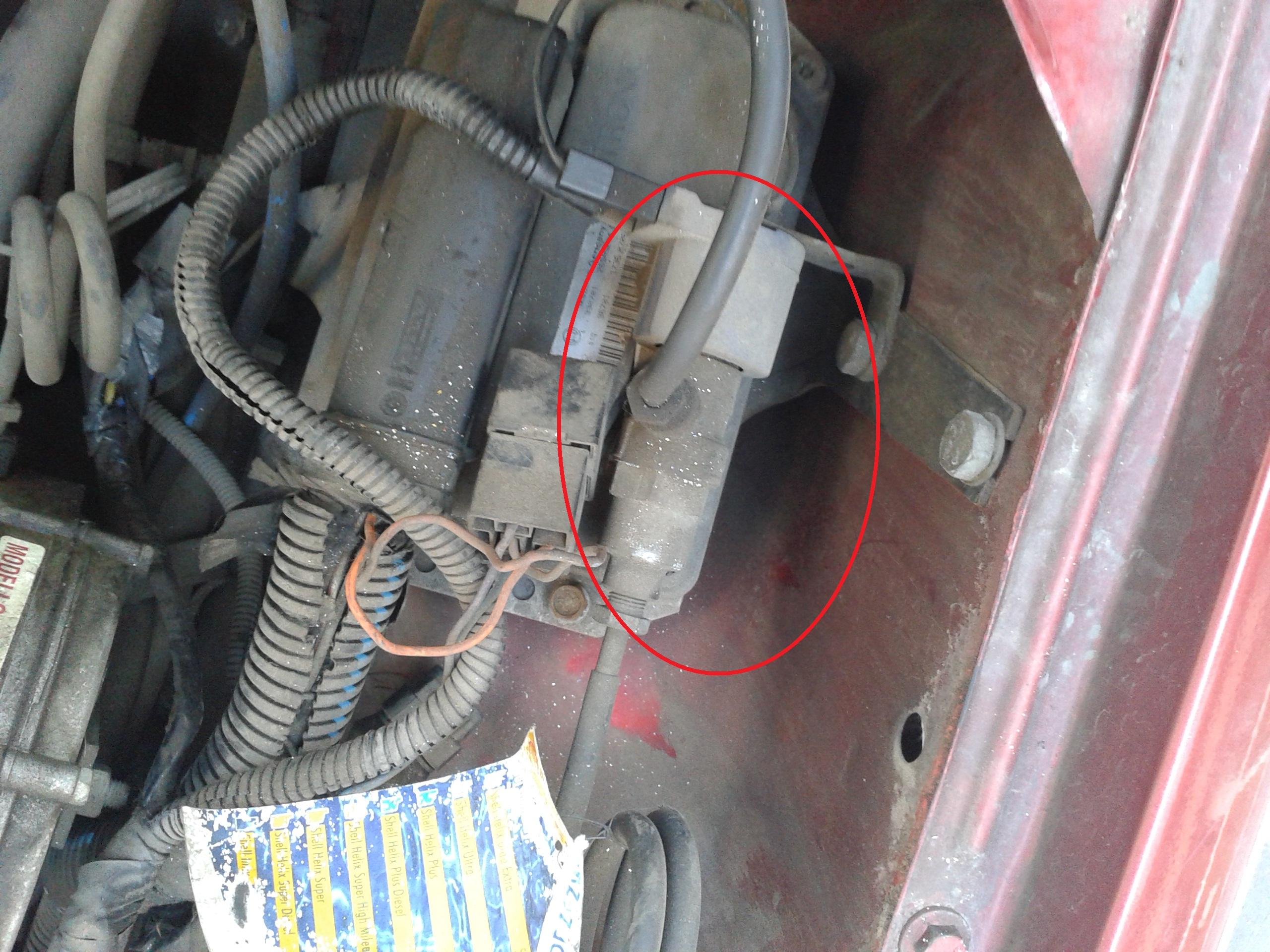

    4.Czym jest to coś na zdjęciu zaznaczone czerwoną obwódką (z podpiętym elektrozaworem na komputerze sterującym samochodem)
    5. Do czego służą części ponumerowane na zdjęciu?

    1. Filtr fazy ciekłej powinien być gdzieś na metalowym przewodzie. Myślę, że gdzieś w okolicach zdjęcia nr 2. Musiał bym zobaczyć szerzej. Natomiast filtra fazy lotnej najprawdopodobniej nie masz, Jeśli jest to na gumowym przewodzie z parownika do mieszalnika.

    3. Nie widzę gdzie zakręcić zawór ale może nr 3? Może pod czerwoną kapką nr 2? Zgaduj zgadula po zdjęciach. Śruba nr 1 na zdjęciu wielozaworu mocuje cewkę (tą fioletową).
    4. To będzie elektrozawór przed parownikiem.
