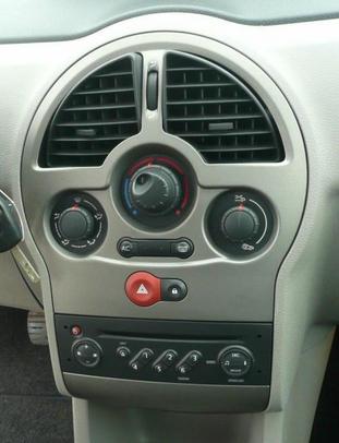

    Może ktoś wie, jak wymienić żarówki podświetlenia regulatorów nawiewu
    w Renault Modus 2005 1.5 dCi . Jakieś wskazówki z doświadczenia , np. gdzie są zaczepy, które należy podważyć, lub na co zwrócić uwagę przy demontażu, jakiego typu żarówki się tam stosuje , Proszę o porady.

    Przyciski w kształcie koniczynki są wciskane. Trzeba delikatnie podważyć np. cienkim śrubokrętem by odskoczył cały plastik. Pod spodem jest żaróweczka wciskana w uchwyt. W Modusie spotkałem się z dwiema wersjami. Do obu dostajesz się w taki sam sposób lecz w drugiej wersji będzie trzeba jeszcze wykręcić widoczną śrubę (klucz 13mm) pod przyciskami. Wtedy całość wyciągnąć do siebie wraz z całym przyciskiem łącznie z przewodami. Żaróweczka jest na tyle. O ile dobrze pamietam będzie to żaróweczka T3 w oprawce (4Watowa) ewentualnie T5 ale nie dam sobie głowy uciąć. Najlepiej rozebrać i sprawdzić by nie kupować w ciemno

    Myślałem że masz wersję z full climatronickiem a tam jest inaczej. Rozwiązanie masz jedno. Trzeba zdjąć cały panel. Do oświetlenia funkcji danego pokrętła jest zbyt daleko od samego pokrętła by ogarnęła to tylko jedna żaróweczka umieszczona zaraz pod pokrętłem. Będzie też jedna lecz umieszczona gdzieś na tyle a samo światło będzie się rozchodzić po tzw. plastiku. Musisz delikatnie podważać czymś panel i próbować go zdjąć ciągnąc do siebie. Powinien być na wciski. Jak już cały panel odejdzie Ci od kokpitu - żaróweczki na tyle przełączników znajdziesz w kilka sekund. Niestety nie znalazłem nigdzie w necie foto by Ci przykładowo wskazać gdzie są zatrzaski. Trzeba próbować na wyczucie. Podważyć i wyczuć w którym miejscu trzyma. Po radiem w głębi schowka powinny być też śruby. Reszta na zatrzaski
