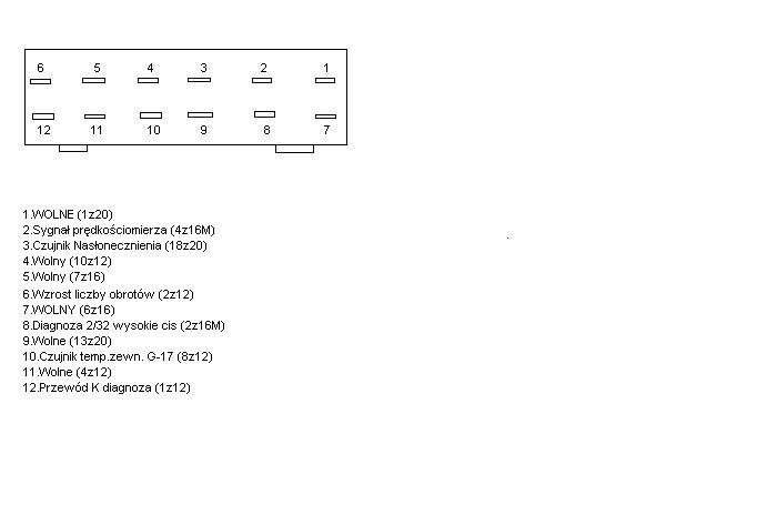

    Witam! Jestem w trakcie zmiany klimy manualnej na climatronic w tym oto samochodzie. Nagrzewnica poszła druga z okablowaniem i panelem. Robię to według tej rozpiski kostek:
    kostka 1:
    Golf IV 1.9 TDI 2005 - Przejście z klimy manualnej na climatronic, pytania o piny
    kostka 2:
    Mam problem z następującymi rzeczami:
    -nie wiem co oznacza pin 6 w kostce 2 "wzrost liczby obrotów"
    -pin 4 w kostce nr 1 "sygnał liczby obrotów"
    -pin 5 w kostce nr 1 " do ECU pod 33 pin"( nie wiem gdzie u mnie w ecu może być na to miejsce).
    Zastanawia mnie jeszcze w jaki sposób sterowane jest załączanie klimatyzacji?
    W samochodzie jest już fabryczna klimatyzacja i do kostki doprowadzone są 4 przewody. Odnalazłem te co podają zasilanie oraz ten od podświetlenia. Nie wiem do czego są pozostałe 2.
    Jak ktoś mógłby przybliżyć temat byłbym bardzo wdzięczny.
    Auto to golf 4 1.9tdi PD 130km 2005 rok
