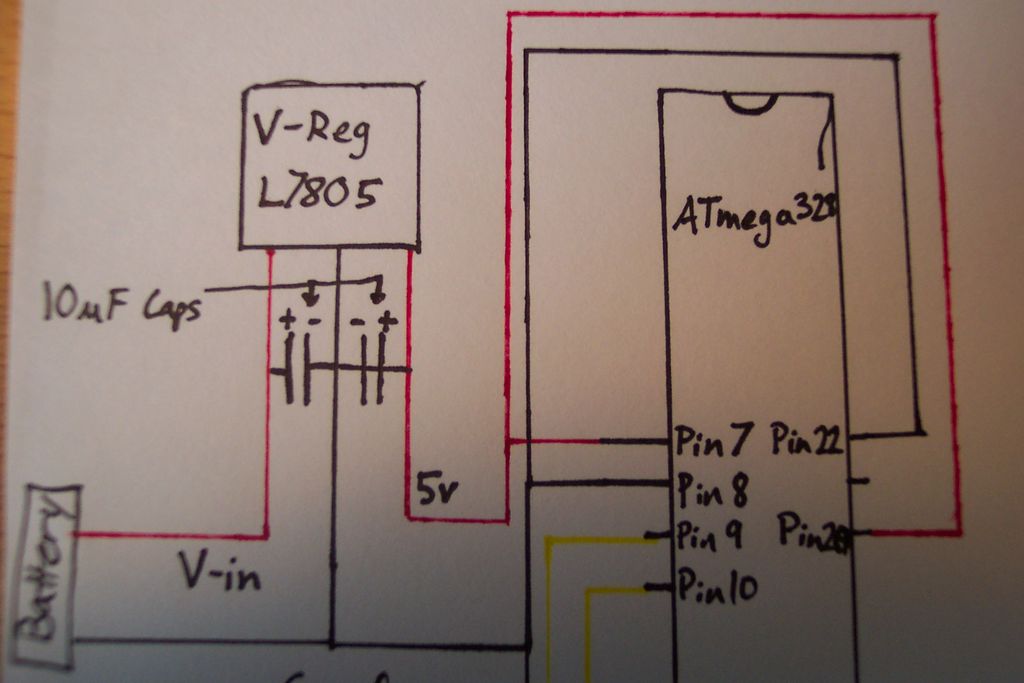

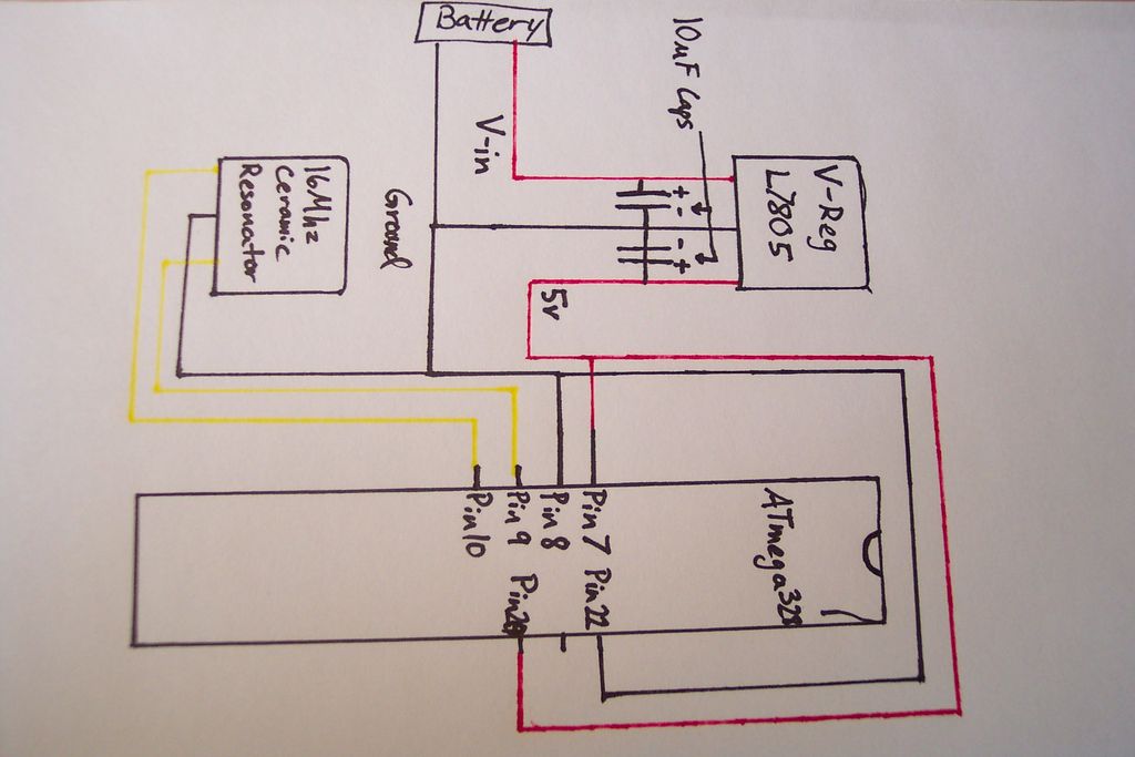

Krok 2: Główny obwód
Znajdują się tutaj dwa główne obwody: jeden dla kontrolera silnika (L293D) oraz drugi dla układu Atmega328.
Schemat rozmieszczenia poszczególnych nóżek układu Atmega328 można znaleźć pod tym adresem: Link . Właściwie, jest to najprostszy z możliwych obwód z wykorzystaniem Arduino (autor nie zakładał montażu przycisku reset, jednak wedle własnych upodobań, można go zamontować). Pozostała jeszcze tylko jedna rzecz, którą należy podłączyć do układu Atmega, jest to napięcie zasilania 5V (otrzymywane na wyjściu układu L7805) podłączane do pinu 7 oraz 20, masa zaś do pinu 8 i 22 (autor narysował pin 21, jako ,,ślepy" ponieważ nie będzie on podłączony do niczego). Należy również podłączyć rezonator ceramiczny (lub oscylator kwarcowy) do pinu 6 oraz 10. Spójrz na obrazek, aby dowiedzieć się, jak należy użyć kondensatorów w sekcji zasilania oraz upewnij się, że podłączyłeś do masy środkową nóżkę rezonatora. Jeśli używasz oscylatora kwarcowego, będzie konieczne zamontowanie dodatkowych kondensatorów, aby dowiedzieć się jak należy to zrobić lub upewnić się co do połączenia jakiejkolwiek innej części obwodu, spójrz na obrazek: Link .
Schemat rozmieszczenia poszczególnych nóżek dla kontrolera silnika L293D można znaleźć tutaj: Link . Autor nie rysował osobnego schematu dla tego układu, ponieważ jest on całkiem prosty do podłączenia. Nóżki 1, 8, 9 i 16 muszą być podłączona do napięcia 5V; nóżki 2, 7, 10 i 15 będą połączone ze złączami cyfrowymi modułu Arduino (autor użył jednego do sterowania PWM prędkością silników); nóżki 3, 6, 11 i 14 są podłączone do silników (silniki pracują pod napięciem 3V, jednak to na wyjściu układu jest odpowiednie, nie potrzeba montować żadnych dodatkowych diod); nóżki 4, 5, 12 i 13 są podłączone do masy.

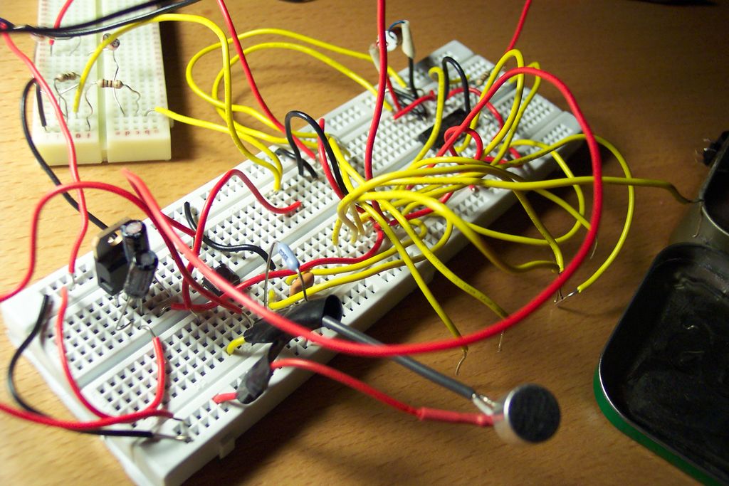

Krok 4: Testowanie
To naprawdę bardzo ważny krok. Będziesz potrzebował prototypowej płytki stykowej, aby połączyć cały obwód. Tymczasowo możesz tylko podłączyć sensory i silniki do Arduino, ponieważ wielokrotne wyjmowanie kostki oraz wkładanie jej z powrotem może być problematyczne i doprowadzić do jej uszkodzenia. Jeśli już to wykonałeś oraz napisałeś kod (dla porównania, tutaj znajduje się kod, którego użył autor: Link ) możesz wyjąć układ Atmega328 z Arduino i umieścić go na płytce stykowej. Bądź bardzo ostrożny podczas wyjmowania układu, ponieważ aby to zrobić trzeba użyć sporej siły, bardzo łatwo jest więc o wygięcie lub złamanie nóżek układu. Kiedy Atmega328 jest już na miejscu, podłącz stabilizator napięcia wraz z kondensatorami oraz rezonatorem do układu (prześledź raz jeszcze wspominany wcześniej schemat) i upewnij się, że napięcie jest podawane na odpowiednie wejście procesora. Następnie uruchomi się program.
Gotowe!
