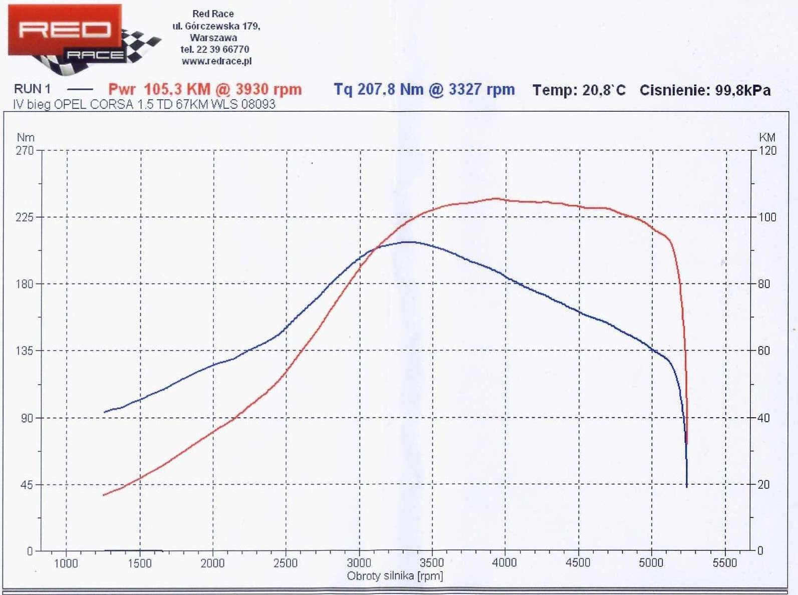

    Ta rurka doprowadza powietrze do tłoka, który steruje zaworem ograniczającym ciśnienie doładowania. Jak pokombinujesz z tym zaworem, dołożysz intercooler, pozmieniasz ustawienia pompy to będziesz miał coś takiego. Fabrycznie jest 120Nm i 67KM.
