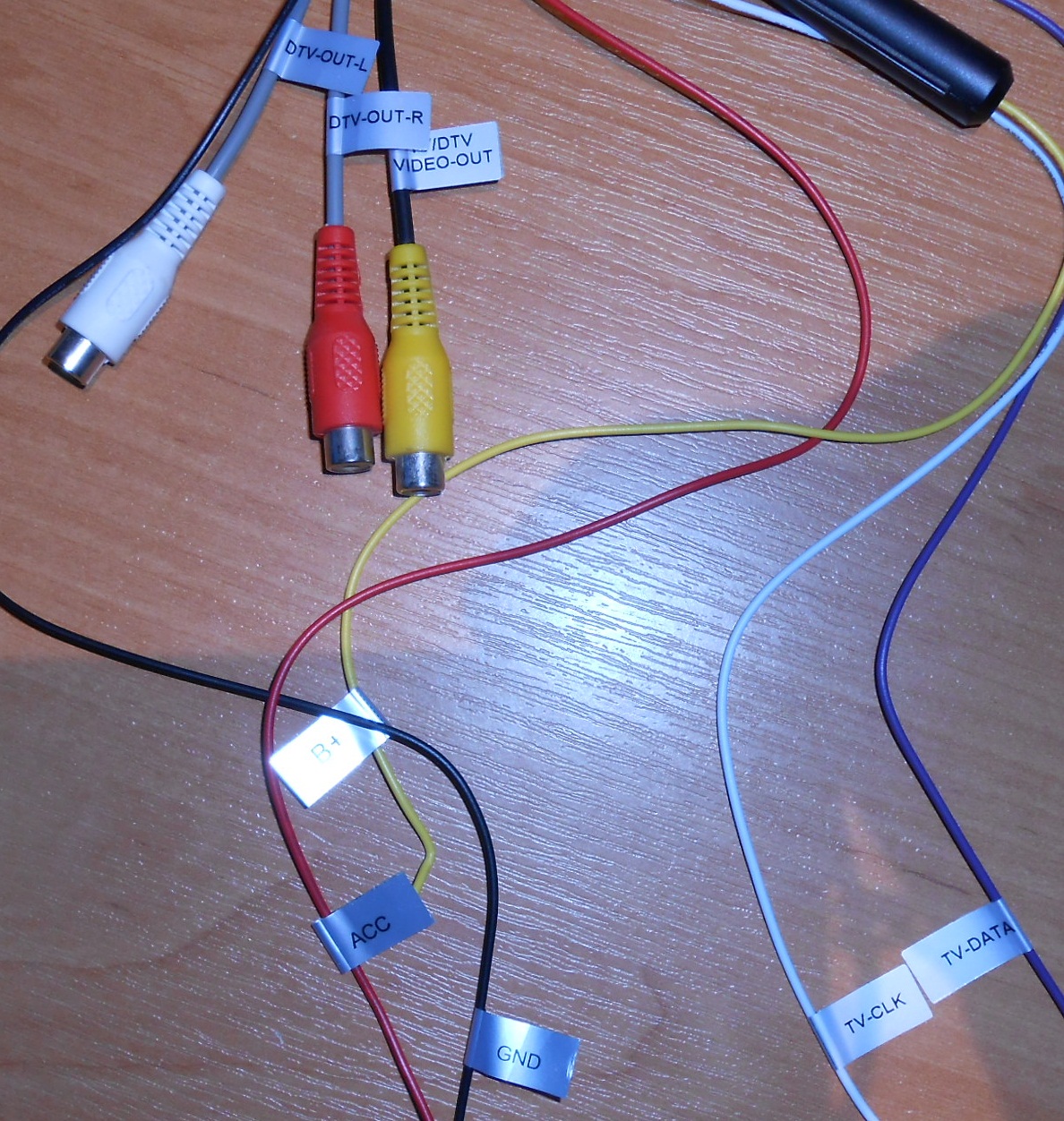

    Kabel żółty (B+) to zasilanie + (plus)
    Kabel czarny (GND) to masa
    kabel czerwony (ACC) to potrzymanie pamięci mogę go spiąć razem z żółtym?
    Kabel Biały TV-CLK nie wiem co to jest i gdzie podpiąć
    Kabel fioletowy TV-DATA też nie wiem
    Oraz trzy kable zakończone wtyczkmi:
    - biały DTV-OUT-L myślę że to chodzi o dźwięk Lewa strona ?
    - czerwony DTV-OUT-R myślę że dźwięk prawa strona
    - żółty TV/DTV VIDEO-OUT to chyba chodzi o obraz?
    nie jestem pewny moich opisów więc proszę mnie poprawić w razie czego bo nie wiem czy dobrze kombinuje

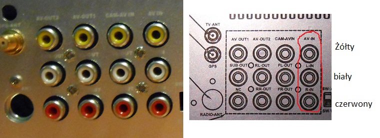

    Te trzy końcówki są dość dziwnie zakończone bo takie same wyjścia mam przy radiu. Więc jak to ma być. Poniżej zdjęcie wyjść przy radiu więc gdzie mam je podłączyć?
    Jak podłączyć DVB-T do radia? Opis kabli i wtyczek, pytania o połączenia
    Zaznaczyłem na zdjęciu ale nie wiem czy dobrze myślę, musiłabym kupić przejściówkę.

    Biały,fiolet powinno zadziałać bez nich,acc nie dawaj ze stałym plusem bo rano auta nie odpalisz a cinche podłącz tak jak namalowałeś.

    a co to za kable są ten biały i fioletowy?
    a ten acc mam gdzies podłączać czy go zostawić?
  • #4 12174748
    milejow
    ACC do zasilania pojawiającego się po przekręceniu stacyjki.

    Podłączyłem tuner do radia i coś mi nie działa. Jest komunikat brak sygnału.
    Podłączyłem tak jak pisałem wyżej a kabelek ACC podłączyłem do masy i dalej nic.
    Jak jest antena idzie kabel od anteny do jakiejś puszki z której dalej dodatkowo wychodzą dwa kabelki ja zakładam że to jest wzmacniacz anteny i podłączyłem tak samo czerwony kabelek na + a czarno-czerwony do masy z kablem GND. Ale wyskakuje komunikat brak sygnału.
    Zostały się jeszcze kable TV-CLK i TV-DATA. Może je też muszę podłączyć. Ale gdzie? Co mi radzicie?

    ACC do masy?
    Wyraźnie Milejow napisał gdzie masz to podpiąć.
