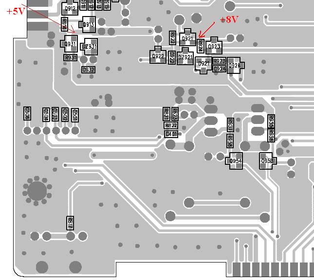

    Sprawdź jeszcze Q931 - na emiterze powinno być 5,1V i Q921 - na emiterze 8,2V.

    Sprawdź, czy napięcia zgadzają się tak jak na schemacie, który dodałem. Może zmierzyłeś napięcia na kolektorach. Sprawdź, czy nie mają zwarcia.

    Tutaj masz jak to jest na płycie radia :
    TTI TCB 880 - LCD podświetla się, ale nie wyświetla informacji po podłączeniu
