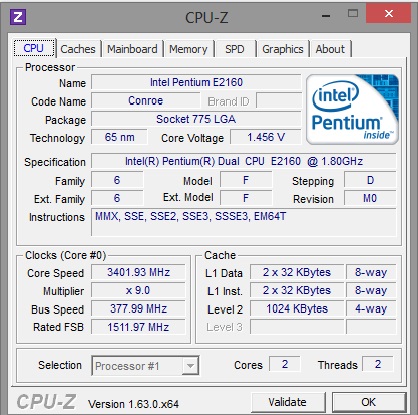

    Jakie ustawiasz napięcia vcore ?Jak masz ustawione dzielniki ramu ?
    Fakt na tej zasiłce bałbym się cokolwiek robić :) Ja na e2160 zajeździłem Xilence 750W aktualnie mam seasonic 520W i jest odpukać ok.
    Napisz krok po kroku co dokładnie wykonujesz
    Edit:
    Dodatkowo sprawdź temperatury procka w CoreTemp.
    Tu screen ustawień mojego z CPUZ

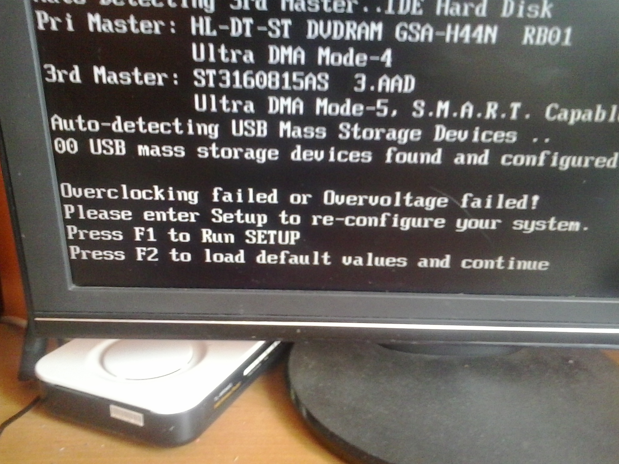

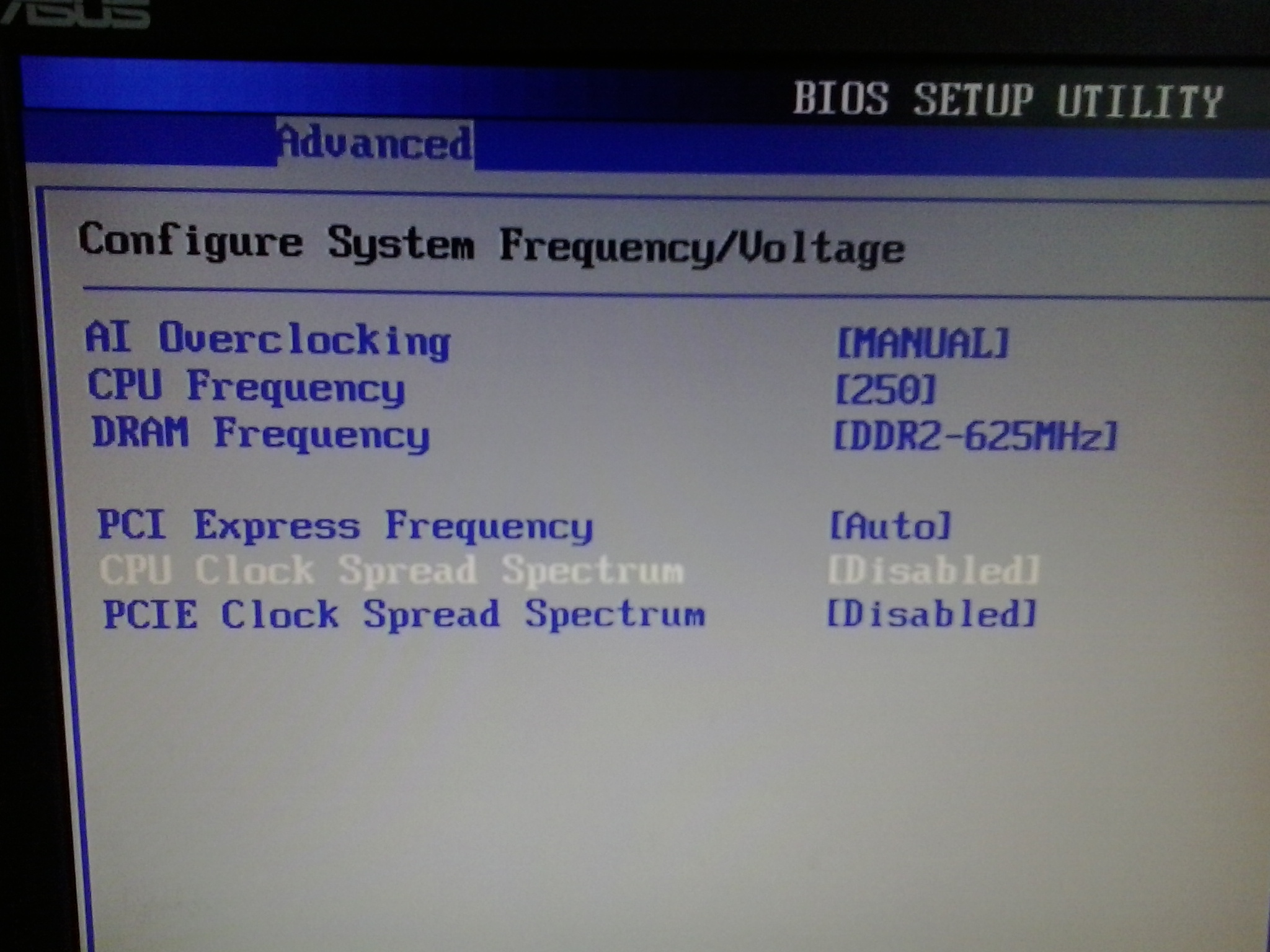

    Więc tak. Mam opcję od OC o takie : Problem z podkręcaniem Intel E2140 na ASUS P5GC-MX/1333 - zasilacz 350W?
    Kiedy ustawiam taktowanie na 250 ( 2.0GHz) wszystko ok chodzi.
    Kiedy ustawie 251 - zapisuje ustawienia biosa, resetuje się komputer, i przy ekranie ładowania biosu wyświetla się błąd o OC.

    Więc tak - co się dzieje bo ustawieniu wyższego taktowania .
    Ustawiam taktowanie na 255. Zapisuje. Komputer się wyłącza. Za 5 sekund się włączają wentylatory ale na niskie obroty. I komputer tak chodzi na niskich obrotach. Dopiero trzeba go zresetować ale nie przyciskiem. Odlączam mu zasilanie na 5 sek. Włączam go ponownie. Jest 1 piknięcie. Ładuje się do momentu ładowania biosu (?) i słychać kolejne 1 piknięcie. Widać info o OC.

    Szczerze mówiąc dopiero teraz wczytlem się w ten błąd - obstawiam ze chodzi o napięcie. Tylko jak je zmienić ? Zdjęcie błędu : Problem z podkręcaniem Intel E2140 na ASUS P5GC-MX/1333 - zasilacz 350W?

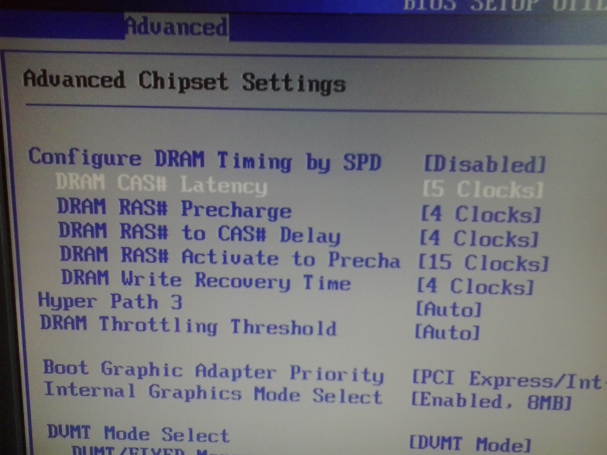

    Ok udało mi się do timingow dostać. Powiedz na jakie ustawić ?
    #15 12176636
    maciwi3
    Poziom 19  
    Jakie masz standardowe ?Dla bezpieczeństwa ustaw póki co wyższe niż standardy, jak zaskoczy to później można się bawić w ich obniżanie.Na razie istotne jest żeby maszynkę rozruszać :) Daj 5-5-5-15 napięcie co najmniej 2V

    To sa standardowe ;) Kiedy zmieniłem "Dram Timing by SPD " pokazały się właśnie takie.
    Czyli co ustawić 5-5-5-15 ?
