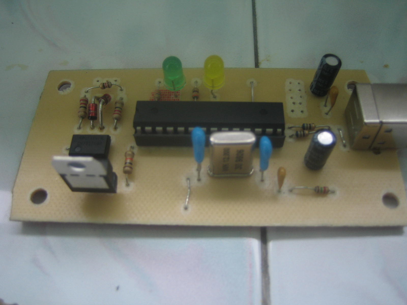

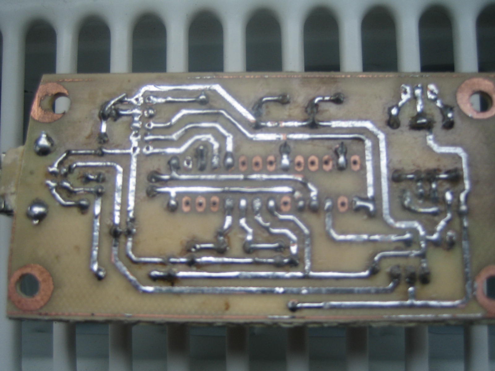

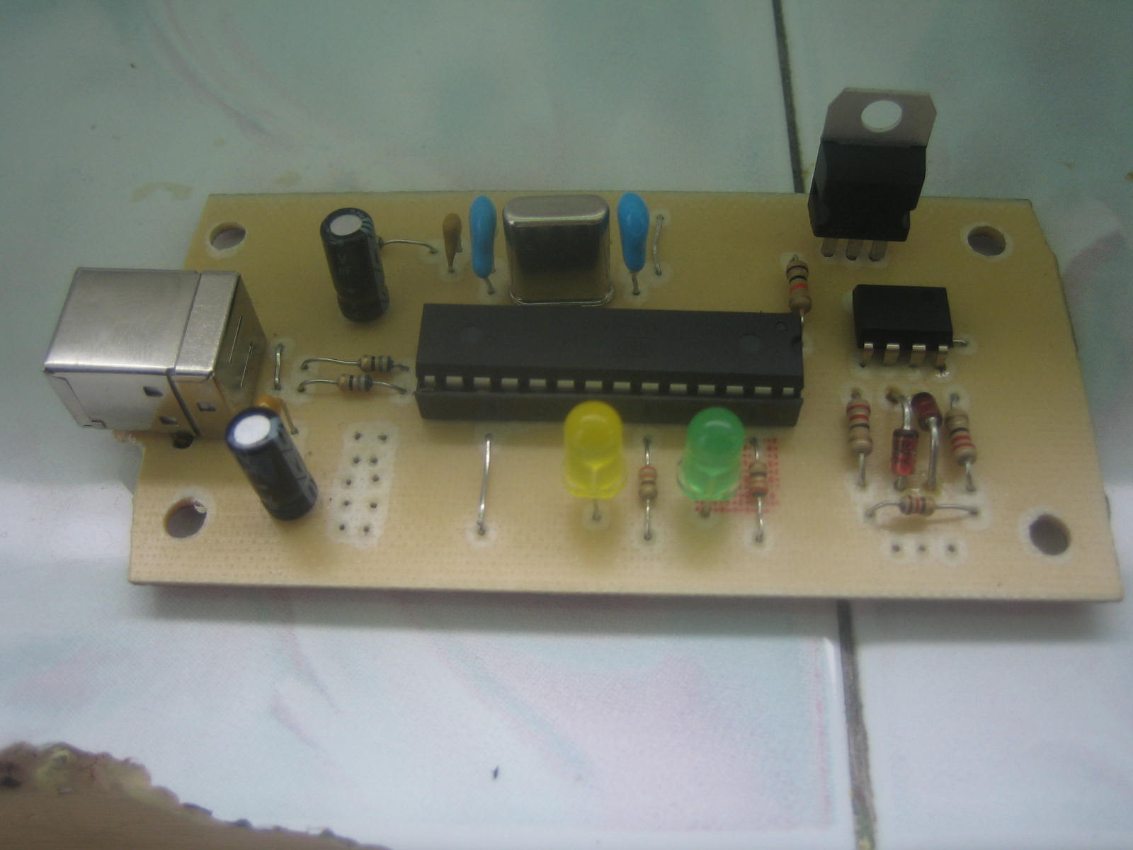

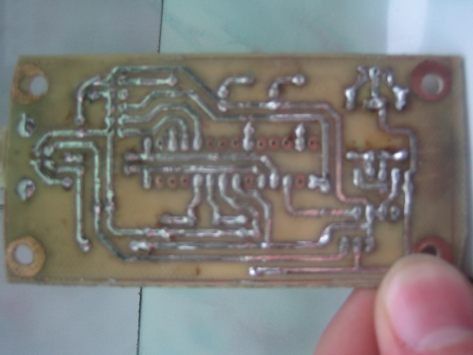

    Witam wykonałem sterownik udmx z tematu: https://www.elektroda.pl/rtvforum/topic2063228-0.html

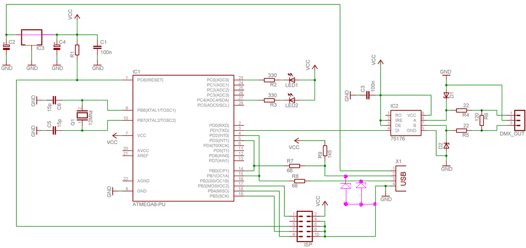

    W zasadzie sterownik działa i nie działa ponieważ kontrolki świecą, komp go widzi jak nieznane urządzenie. Wywaliłem stabilizator bo za bardzo obniżał i zwarłem zasilanie. Na lini danych wstawiłem 2 diody zenera na 3,3v i to samo komp nie czyta.
    Próbowałem wstawić dwie diody prostownicze 1n4007 do zasilania i też nic nie dało.
    Sterownik instalowałem przez menadżer urządzeń wybierając folder driver ale komp nie instalował go. Po wybraniu informacji o sterowniku pisze żaden plik nie steruje tym urządzeniem.
    Testowałem to na 8 kompach z rożnymi systemami od Linuksa po Maka
    schematy
    oryginał nie działam
    udmx - po zbudowani udmx wyskakuje błąd na pc
    zmieniony według mnie
    modyfikacja zaczerpnięta stąd
    http://vusb.wikidot.com/hardware
    co może być przyczyną problemu instalacji sterownika
    zdjęcia bez przeróbek
