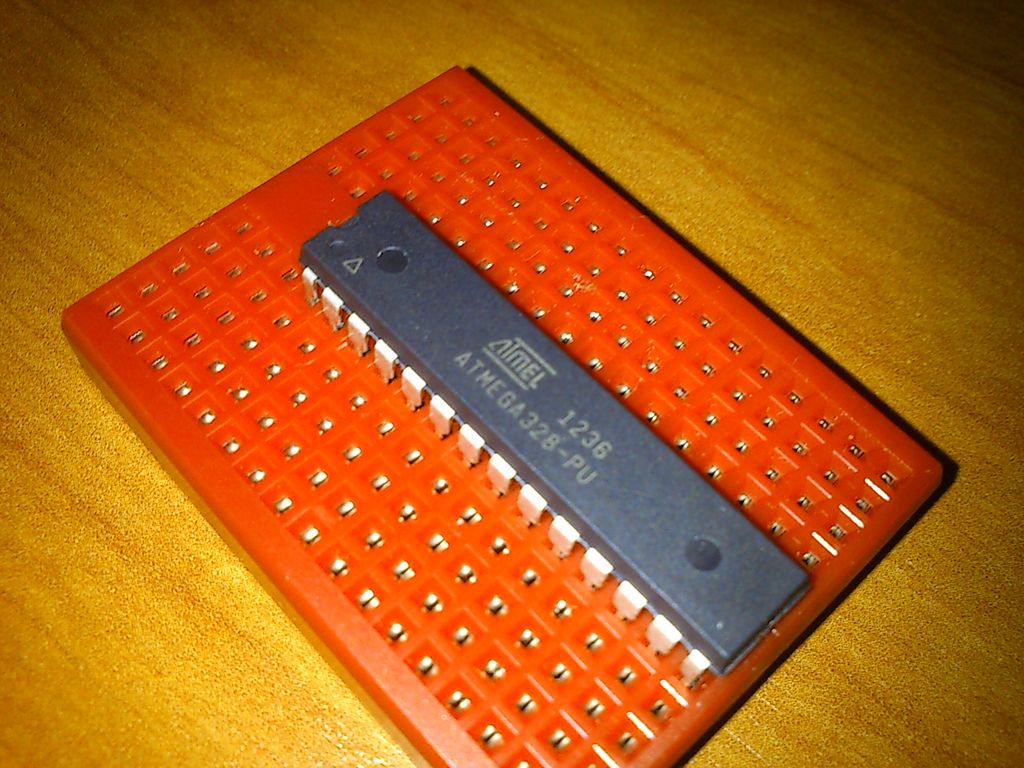

-1x Atmega328-PU

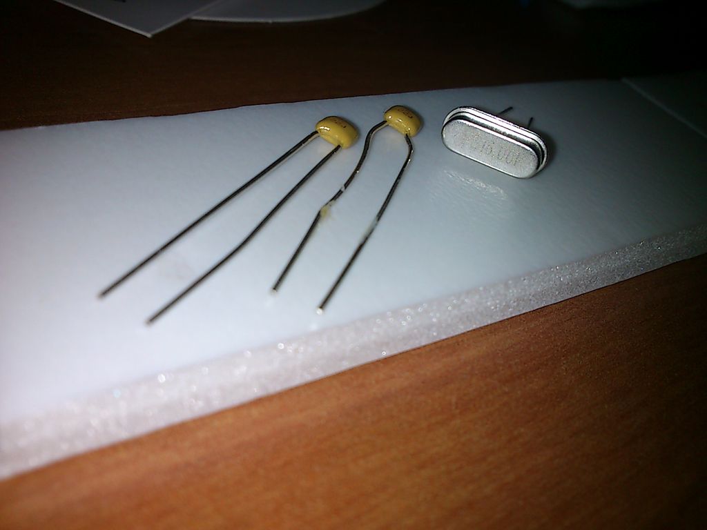

-1x mała płytka uniwersalna
-1x kwarc 16MHz (ten użyty w projekcie ma pojemność 20pF)
-2x ceramiczne kondensatory o pojemności 22pF
-Oraz kilka zworek…

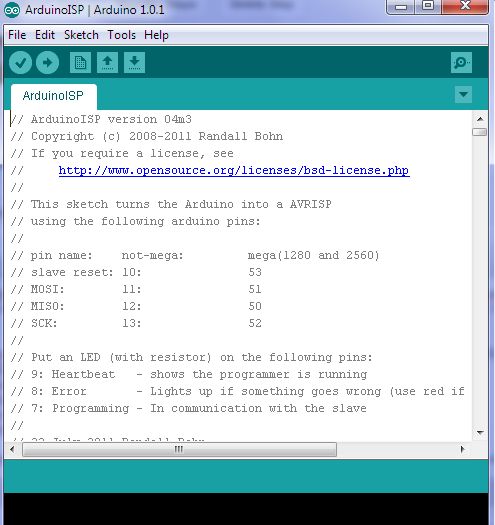

Na początku należy wydać odpowiednie polecenie naszej platformie Arduino UNO (w przypadku autora Arduino UNO R1), tak aby wiedziała ona, że cokolwiek będziemy do niej przesyłać, nie ma trafić do niej, a do naszego mikrokontrolera znajdującego się w niej. Innymi słowy, wykorzystujemy nasze Arduino, jako prosty transmiter. Do tego celu autor użył oprogramowania Arduino (IDE) w wersji 1.0.1.
1. Podłącz twój moduł Arduino UNO poprzez interfejs USB do twojego komputera. (BEZ ŻADNYCH DODATKOWYCH POŁĄCZEŃ, TYLKO USB)
2. Otwórz IDE
3. Open > Example > ArduinoISP
4. Wybierz Arduino UNO z menu Tools > Board
5. Wybierz swój port szeregowy z menu Tools > Board (w przypadku autora był to port COM3, jednak można wybrać inny)
6. Zastosuj ustawienia
To może zająć chwilę. Kiedy proces dobiegnie końca, zamknij IDE I odłącz twoje Arduino. Teraz należy przygotować oprogramowanie i sprzęt.

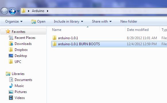

1. Skopiuj cały folder zawierający twój IDE.
2. Otwórz nowy folder.

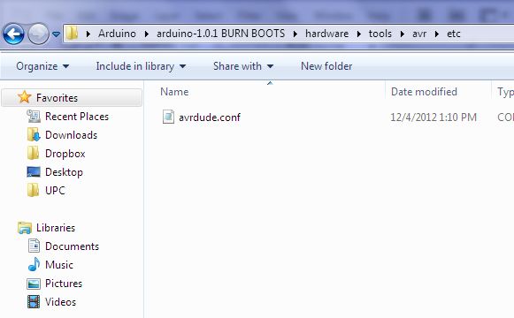

3. Przejdź do …\ arduino-1.0.1 BURN BOOTS\hardware\tools\avr\etc.
4. Znajdź plik, nazywający się avrdude.conf .
5. Zamień go na zamieszczony przez autora plik. (Najpierw trzeba go rozpakować.)

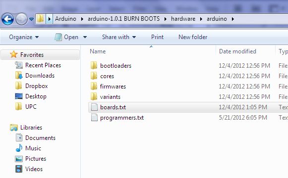

6. Przejdź do ...\arduino-1.0.1 BURN BOOTS\hardware\arduino .
7. Znajdź plik o nazwie boards.txt .
8. Zamień go na zamieszczony przez autora plik.

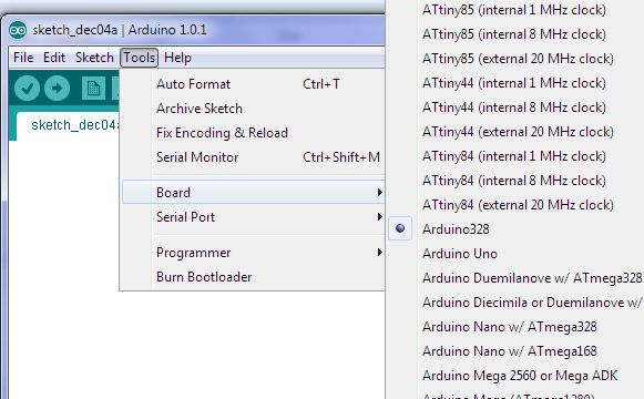

Kiedy będziemy mieli wszystko podłączone, należy otworzyć IDE z folderu, który utworzyliśmy (kopia).
1. Wybierz Arduino328 z menu Tools > Board
2. Wybierz twój port szeregowy (ten sam, co poprzednio)
3. Uruchom Arduino w trybie programatora ISP w menu Tools > Programmer
4. Wybierz Burn Bootloader
Proces ten zajmie około 30 sekund. Gotowe! Teraz możesz używać taniej wersji układu (bez funkcji pico) ATMega328, tak samo jak zwykłego Arduino.

Krok 1: Materiały
Będziemy potrzebowali następujących materiałów:
-1x przewód USB, do połączenia PC-Arduino
-1x Arduino UNO (autor użył R1)
-1x Atmega328-PU
-Oraz kilka zworek…
