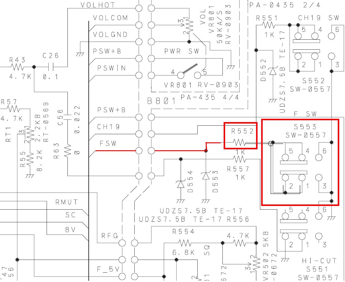

    Trafiło do mnie radio cb Johnny II, problem tkwi w tym że gdy uruchamiam radio to wyskakuje napis Ru, po chwili A i po chwili uruchamia się normalnie. Nie można ustawić pasma PL standartową metodą. Co robić ?

    Znaczy radio z gruszką mam, instrukcji i schematu nie, nie moge zmienic pasma, co standardowo robi się z przełącznikiem F.

    Instrukcja akurat nie jest mi konieczna bo juz w niejednym johnny II ustawiałem pasma, nie można zmienić, po ustawieniu przełącznika F do góry i włączeniu radia nie mruga to Ru tylko od razu włącza się radio na tym pasmie.

    BartekD04 napisał:
    Instrukcja akurat nie jest mi konieczna bo juz w niejednym johnny II ustawiałem pasma, nie można zmienić ...
    To teraz tylko miernik w "łapkę" i sprawdzić czy nie jest to rutynowe zablokowanie możliwości zmian aby ktoś nie zmienił radia na rynek "rosyjski".
    Koniecznie sprawdzić czy jest zainstalowany czy wycięty - opornik R552, który pokazałem na schemacie.

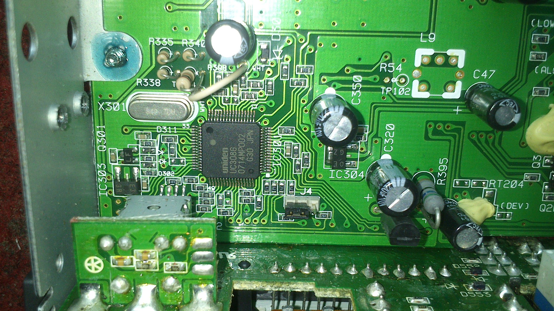

    damiasz
    Poziom 19  
    Ja nie mogłem zmienić systemu gdy był źle ustawiony J4 w pozycji 3-4.
    Na zdjęciu J4 w prawidłowej pozycji.
