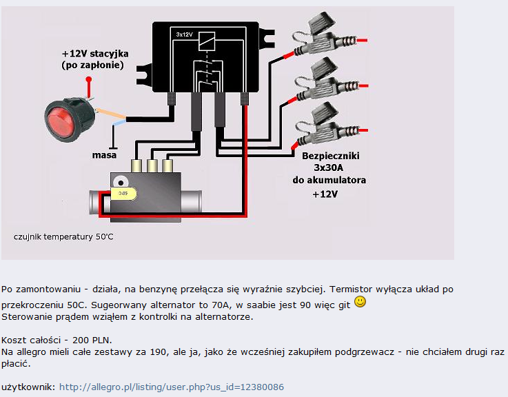

    Wykonałem następującą instalację do swojego wozu:
    SAAB 900 NG - Alternator vs podgrzewacz płynu - diagnoza?
    Po pół roku, pada alternator...diody konkretnie.
    Alternator ma 80A... nie 90 jak myślałem.
    Skutkiem powyższego, było załączenie grzania, permanentne... bo na kontrolce bez przerwy było 12V (przekaźniki podpięte pod kontrolkę).
    Padł też... (chyba) akumulator... właśnie się ładuje i zobaczymy co z niego będzie. Ale ładowałem go kilka godzin i nie bardzo jest skory do współpracy.
    Teraz nie wiem, czy:
    A) W wyniku awarii akumulatora posypał się alternator
    B) W wyniku awarii alternatora*, posypał się akumulator (przeciążenie przez długi czas)
    *Wywołanej...
    C) przeciążeniem (choć alternator ma 80A a świece ciągną max 30A)
    D) starością (18 lat, nieznana historia)
    Na razie odłączyłem instalację dogrzewającą... i nie wiem czy to ona spsuła alternator, czy raczej nie ma takiej opcji?

    Raczej przeciążyłeś alternator,sam podgrzewacz ciągnie prawie tyle co daje alternator,a gdzie reszta światła ,dmuchawa i.t.p.

    Ogólnie benzyniaki mają słabe alternatory.
    Ten układ 3 świec PTC pobiera ok 30-40A razem.
    Ale na wolnych obrotach powinien być wyłączany bo alternator nie nastarcza ładować.
    Inaczej są kwiatki.
    Sam używam chyba z 5 lat i wymieniam tylko świece .
    W zimie jeżdże czasami cały czas na podgrzewaniu.

    Teraz mam pytanie - ma ktoś schemat urządzenia odpalającego coś dopiero po przekroczeniu napięcia X?
    I jakie to powinno być napięcie? Tak by było bezpieczne dla alternatora?
    W tej chwili gdy świece są włączone, napięcie = 12,5V po odłączeniu ok 14,4

    Przy wyłączonych świecach i włączonych światłach ,dmuchawa ,szyba i.t.p jest 14V.Jeżeli tak to to dobrze.Jeżeli na samych świecach ,lub wyżej wymienionych odbiornikach spada do 12V ,to wygląda że alternator nie wyrabia się,słaby,mała moc.
