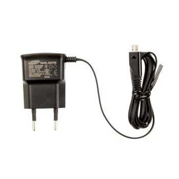

    Witajcie. Posiadam wyżej wymieniony model, do niego mam dokupioną ładowarkę, nie oryginalną, dostałem ją wraz z telefonem. Zauważyłem, że tak jakby nie ładuje ona baterii do końca. Tzn. podłączam telefon do ładowarki na noc, całkowicie rozładowany, wyłączony. Oczywiście telefon włącza się w trybie ładowania. Rano wstaję, po 8h od podłączenia go do ładowarki, a bateria nie jest jeszcze naładowana do pełna. Szczegółowiej rzecz ujmując, cały czas widnieje napis "ładowanie.." a na ikonce baterii mruga ostatnia kreska jeszcze. Ładowarka cały czas jest ciepła, tak, jakby jeszcze ładowała baterię.. Ale przez 8h? Trochę długo. Gdy podłączę go na włączonym telefonie również na noc, jest tak samo. Natomiast gdy podłączyłem ładowarkę od Sony Xperii J po około 3h bateria była nałodawana. Więc co jest nie tak z moją ładowarką?

    Ładowarkę masz wadliwą, zdarzają się takie rzeczy, szczególnie przy tanich zamiennikach.
    Zdarza się też czasami, że telefon z androidem na tanim zaminniku ładowarki się wiesza.
    Ogólnie warto czasami dopłacić 2 zł a zabrać ładowarkę albo oryginalną albo porządnej firmy.
    Od roku kupuje ładowarki Reverse i miałem może 2 zwroty w tym czasie, gdzie przy starych ładowarkach (MaxPower) było kilka zwrotów miesięcznie.

    Mam jeszcze kilka pytań, otóż na jednej aukcji na allegro jest wystawiona ładowarka sieciowa samsung ETA0U10EBE (Link)
    za jedyne 12,99zł. Wydaje mi się to być tanio. Na aukcji jest napisane, że pasuje ona do modeli:

    czy to, że ładowarka pasuje aż do tak wielu róznych modeli telefonów świadczy o tym, że nie do końca jest ona oryginalna ? Lub, że będzie ona ładować baterię za szybko, za wolno przez co może ona się zniszczyć (napuchnąć, zyskać krótszy czas pracy) ?

    Ładowarka jest oryginalna, to że pasuje do kilku modeli jest normalne.
    Nie powinieneś mieć problemów używając takiej ładowarki.

    Dziś zakupiłem taką ładowarkę w komisie GSM. Przed kupnem sprawdziłem czy ładuje-ładuje. Mam tylko nadzieję, że będzie sprawować się lepiej niż poprzednia. Czekam na pierwsze ładowanie baterii :)
