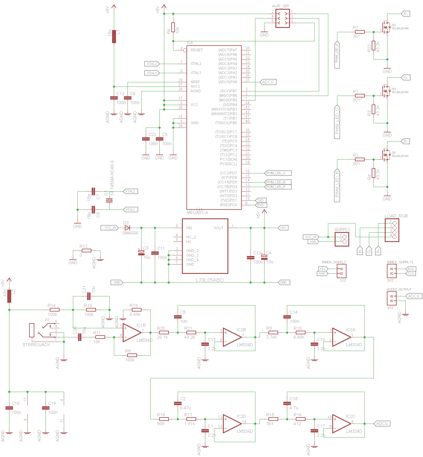

    Mam pytanie czy to co opisuję poniżej jest normalne:
    Mikrokontroler restartuje się przy wyłączonym interfejsie USART w sytuacji, w której pin RXD zaczynam "zalewać" sygnałem, tj. wysyłam kolejne bajty.
    Zjawisko obserwuję niezależnie od szybkości wysyłania danych na pin RXD, natomiast zadaża się częściej przy większych częstotliwościach wysyłania danych przez port szeregowy na PC. Testowałem 230400, 19200, 9600.
    Będę wdzięczny za informację czy jest to naturalne zjawisko?

    W docelowym podejściu wykorzystany uC to ATmega32a. Kod do inicjalizacji interfejsu USART to raczej standard w postaci:
    Kod: C / C++
    Zaloguj się, aby zobaczyć kod
    przekazywany ubrr to dla zadanego zegara (14745600UL), 230400UL bitów na sekundę.
    Komunikacja PC-ta z uC odbywa się przez przez przejściówkę USB->Serial. Odbiór danych nie przez polling tylko poprzez przerwanie z wektorem TIMER0_OVF_vect. Wszystko działa. Tzn przesyłane są prawidłowe dane jednak co kilka-kilkanaście sekund następuje restart uC. Aha, uC jest cały czas, w pętli, odpytywany o pewne informacje i pewne informacje o swoim stanie odsyła. Dodatkowo mogę wspomnieć, że włączone są jeszcze przerwania ADC_vect oraz TIMER0_OVF_vect, które działają bez zarzutu.
    Szukając przyczyny problemu postanowiłem zredukować problem czyli wykluczyć ewentualne przyczyny i maksymalnie to uprościć. Co zrobiłem, to ostatecznie całkowicie wyłączyłem interfejs usart (aby wykluczyć przyczyny problemu związane z potencjalnie błędną obłsugą przychodzących danych - zapis i analiza).
    Mam zatem, w tej chwili uC, z włączonym przetwornikiem A/D, PWM-em, przerwaniami timera i wyłączonym USART-em. Test, który przeprowadzam polega na wysyłaniu danych na pin RXD z dowolnymi pręckościami transmisji i sprawdzaniu czy uC będzie się restartował. To właśnie miałem na myśli pisząc "zalewać".
    Przepraszam za mało precyzyjny opis problemu, natomiast uzanałem, że w tym przypadku przy takim okrojeniu problemu będzie on wystarczający. Aby jeszcze doprecyzować kwestię sprzętu wysyłam schemat.
    [ATmega32a][USART] - Restartowanie mikrokontrolera przy "zalaniu" RXD
    Kodu nie zamieszczam bo przy wyłączonym interfejsie USART właściwie go nie ma. Jest jedynie pętla w aplikacji na PC-cie, która wysyła bajty na port szeregowy. Jeżeli w analizie problemu ma pomóc zamieszczenie kodu od przetwornika ADC, albo kodu związanego z generowaniem syganłu PWM to mogę też zamieścić (choć w jednej z prób wyłączenie ADC też nic nie dało)

    Czy "przejściówka USB->Serial" robi konwersję poziomów RS232C na TTL?
  • #9 12184236
    BlueDraco
    Specjalista - Mikrokontrolery
    Przejściówka USB-Serial RS232 (ze złączem DB9) ma wyjścia i wejścia z grubsza zgodne ze standardem napięciowym RS232. Przejóciówka USB-Serial TTL (ze szpilkami lub kontaktami) ma wyjścia na poziomach logicznych podobnych do TTL.

  • #13 12185053
    BlueDraco
    Może przesłuch z RXD na RESET? Ja jednak stawiam na jakiś gruby błąd w kodzie.

  • #17 12210809
    piotrbdg2010
    Witam po przerwie, problem rozwiązany połowicznie - wiem co zrobić żeby się go pozbyć, ale przyczyna nie jest do końca znana i bez oscyloskopu trudno mi to stwierdzić na 100%, ale... od początku...
    Ponieważ zredukowany, praktycznie do zera kod, dawał te same rezultaty to prosty wniosek - z kodem było wszystko OK. Zarówno testowym jak i docelowym (bo teraz już na takim działam). A zatem sprzęt...
    Poraz n-ty sprawdziłem układ - wszystko wyglądało ok. No to zacząłem podejrzewać, że może coś uszkodziłem przypadkiem więc zacząłem wymieniać po kolei - kwarc, jego kondensatory, stabilizator napięcia, na końcu sam uC i nic.
    Następne podejrzenie padło na przejściówkę USB/TTL i tu chyba jestem blisko. Poprzednio na ATtiny2313 i ATmega8 działała bez zarzutu i nie powodowała takich efektów, jednak podejrzewając uszkodzenie postawnowiłem podłączyć sygnał RXD przez 330Ohm do pinu RXD i 330Ohm (ogólnie to chyba troszkę za małe) do masy czyli zrobiłem dzielnik napięcia na tym sygnale i co się okazało - nagle wszystko zaczęło działać.
    Niestety nie mam narzędzi żeby zmierzyć faktyczne napięcie tego sygnału, ale strzelam, że przejściówka musiała się zepsuć (bądź też ja jej w tym przypadkiem kiedyś nieświadomie pomogłem bo po pierwsze działała na innych uC, po drugie nie chce mi się wierzyć w wadliwy od początku sprzęt).
