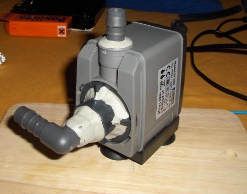

Ehm - te atmany nie sa do konca szczelne z przodu tam gdzie sie wkreca ewentualnie nowy wirnik. Jak dla mnie caly wlot musi byc na stale wklejony - po moich przygodach z WC-tami nie zaufal bym temu rozwiazaniu.
Fakt, ze wykonane jest to bardzo estetycznie - ciekawy jestem z czego to jest zrobione - bo na wylocie jest takie cisnienie, ze u mnie po zespawaniu plastiku potrafilo przeciekac. Dla bezpieczenstwa zalalbym to wszystko zywica jesli kolega chce sie w to bawic.
Fakt, ze ja to przerabialem inaczej bo we wlot i wylot wtapialem metalowe krocce, zeby miec ewentualna mozliwosc ich wymiany (przy zmianie srednicy weza).
Nie powiem, ze to co kolega zalaczyl wykonane bardzo ladnie, ale jak dla mnie troche niepewnie, a wole miec brzydko i byc pewnym, ze nic nie pusci.
