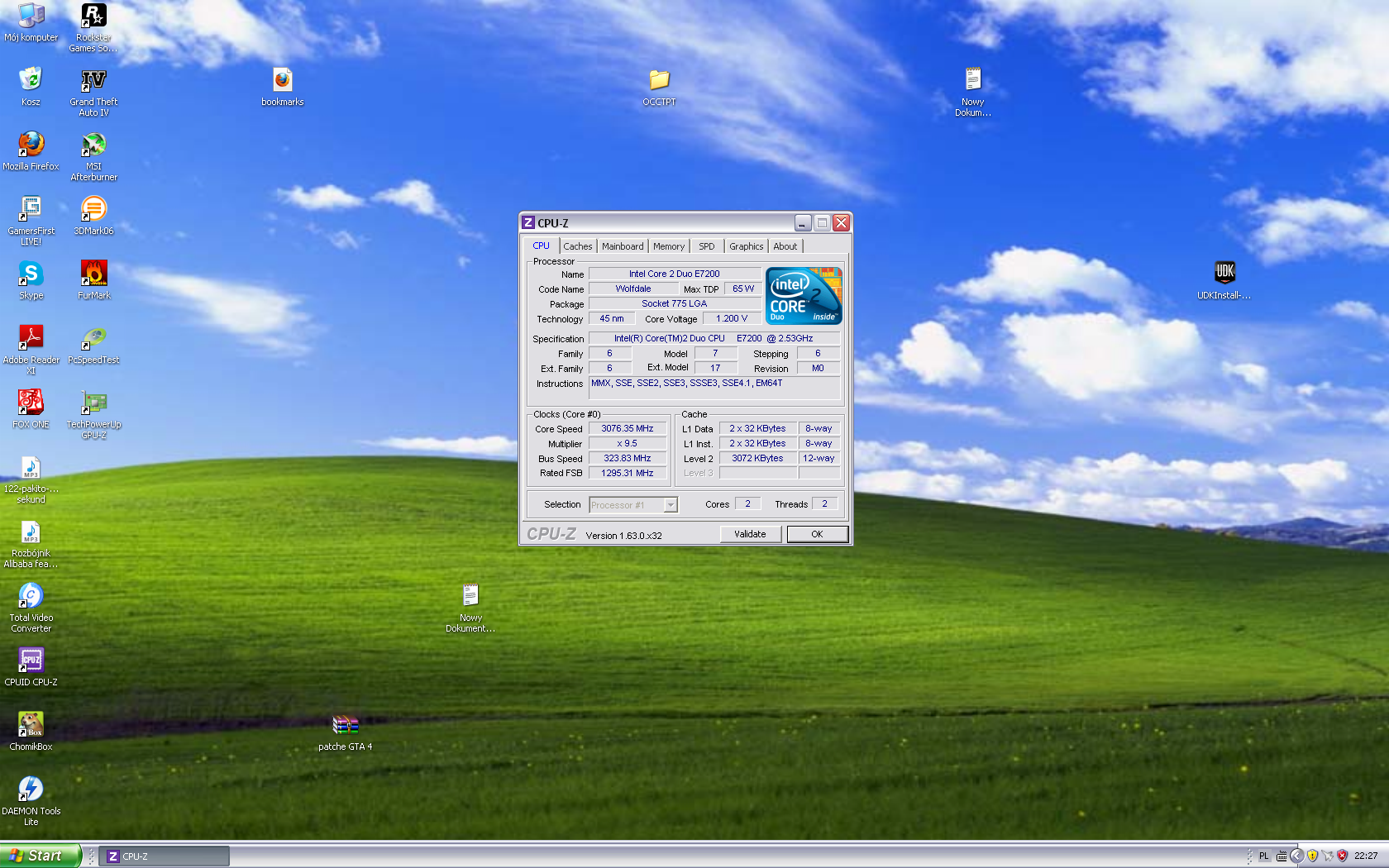

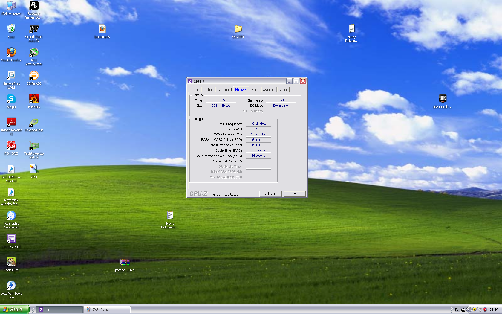

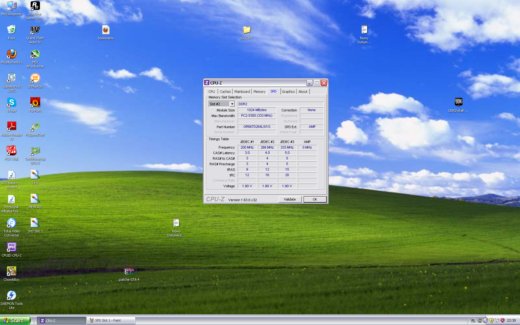

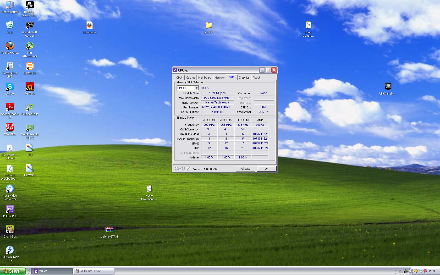

    Daj screeny z programu CPU-Z -> zakładki CPU, Memory i SPD (dla zajętych slotów) przy tym stabilnym ustawieniu czyli 3.052Ghz.
  • #13 12183614
    Sprytny_Lis
    Poziom 25  
    Proszę oto screeny.
    Jak ustabilizować Intel Core 2 Duo E7200 po OC do 3052MHz? Jak ustabilizować Intel Core 2 Duo E7200 po OC do 3052MHz? Jak ustabilizować Intel Core 2 Duo E7200 po OC do 3052MHz? Jak ustabilizować Intel Core 2 Duo E7200 po OC do 3052MHz?

    Kasek21
    Przy wyższym taktowaniu nie dają rady moduły pamięci.
    Ustaw dzielnik na 1:1.

    Kasek21
    Sprawdź:
    DRAM Configuration -> DRAM Timing Selectable ustaw na Manual.
    System Memory Speed ustaw na najniższą wartość
    Zobacz czy w CPU-Z -> zakładka Memory taktowanie pamięci się zmniejszyło.
  • #17 12183730
    Sprytny_Lis
    Poziom 25  
    CPU-Z
    DRAM frequency:330.0Mhz
    FSB DRAM 1:1
    Czyli dzielnik zmieniło czyli jest dobrze.
  • #18 12183744
    Kasek21
    Tak teraz jest oK.

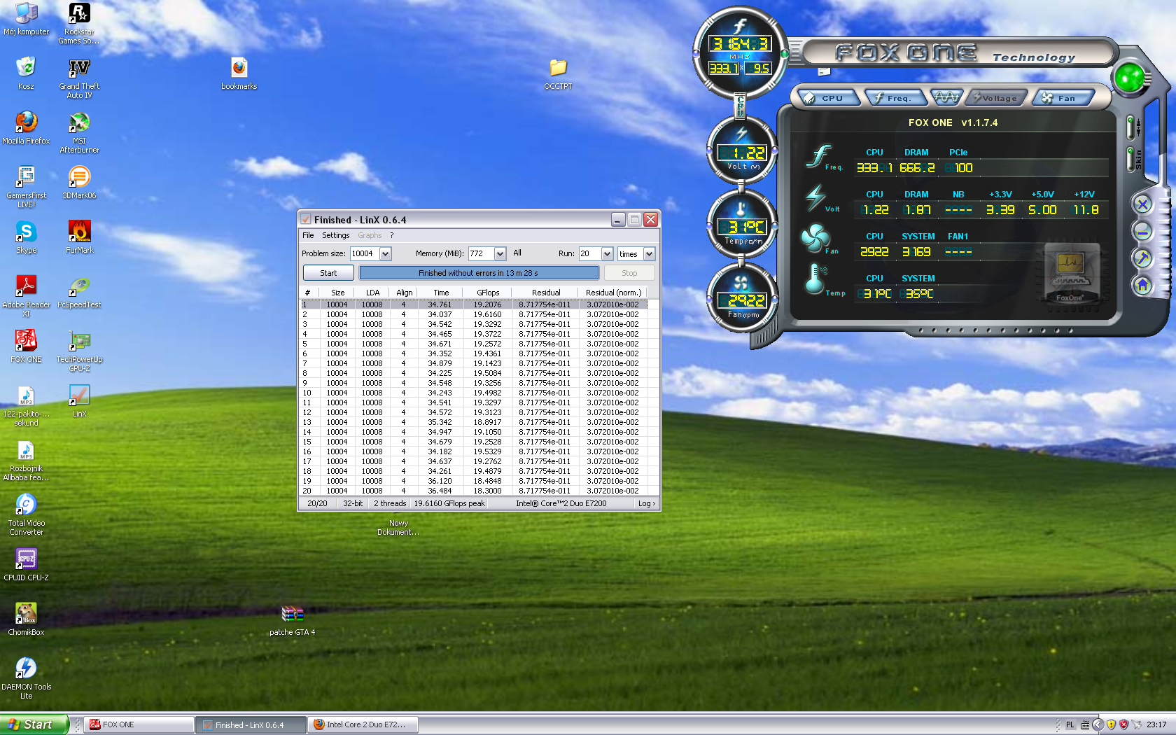

    Czy to dobry wynik??

    I chyba skończyły się możliwości OC na moim PC bo powyżej 3230Mhz (340Mhz FSB) PC nie startuje resetuje się przywracając standardowe ustawienia.
  • #26 12184078
    Kasek21
    Ustaw te 3.2GHz i teraz testuj:
    2 godzinki w SP2004.
    3DMark 2005/2006 - test w pętli 1 godzina.
    LinX

  • #30 12185633
    Sprytny_Lis
    Poziom 25  
    Za 30 minut powiem jakie wyniki z testów SP2004 komputer pracuje stabilnie jak na razie 0 błędów.
    Ok właśnie minęły 2 godziny nie znalazło ani błędów ani uwag.
    Czas na program Linx a potem pójdzie 3Dmark06
    Linx przeszedł wszystkie testy.Przyszła pora na 3Dmarka.
    Ok test 3Dmarka się zakończył i uzyskałem 7897 punktów
    SM 2.0 Score: 3264
    HDR/SM3.0 Score 3150
    CPU Score 2913
