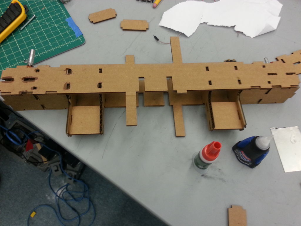

    Złóż drugą stronę ramienia.
    Krok 7:
    Autonomiczny, kartonowy Quadcopter sterowany przez Raspberry Pi
    Zamontuj pozostałe elementy ramienia.

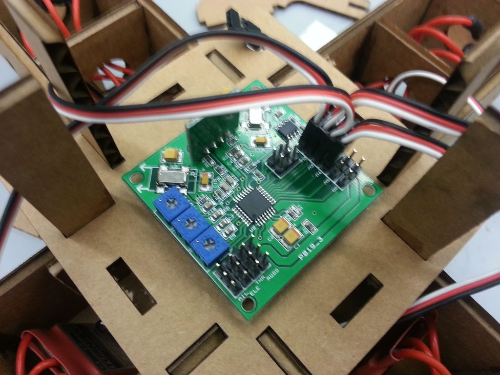

    Użyj taśmy dwustronnej lub specjalnych podkładek w celu zamontowania płytki sterownika na wierzchu ramy.

    Raz quadcopter jest niżej, raz wyżej. Użyj pierwszego potencjometru w celu ustawienia obrotu, a następnie dostrajaj urządzenie potencjometrem trzecim tak długo, dopóki quadcopter nie zacznie lecieć prosto.
    Kiedy już dostroiłeś swój quadcopter, będziesz musiał ustawić wyjście odbiornika RC tak, aby umożliwić autonomiczne sterowanie za pomocą napisanego kodu.
    Podczas wykonywania tego kroku, poleca się przywiązać quadcopter, aby zabezpieczyć go przed wymknięciem się spod kontroli. Nigdy nie wyłączaj kontrolera, podczas, gdy bateria jest podłączona, w trybie domyślnym wszystkie silniki zaczną pracować z pełną mocą.
    Źródło:Link
