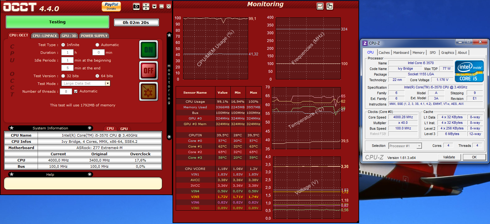

    Czy możliwe jest, aby procesor Intel I5 3570 (Bez K) miał odblokowany mnożnik? Z ciekawości w biosie zmieniłem ustawienie z domyślnych 34 na 36, potem na 40, uruchomiłem cinebench, uruchomiłem CPU-Z, OCCT, i wszystkie znaki na niebie wskazują, że w procesorze bez K mam odblokowany mnożnik. Ale to by było za piękne chyba? Przeszukałem na szybko google, ale nic nie znalazłem, więc może te programy mnie oszukują?
    Na dowód screen:
    Intel i5 3570 bez K - Czy możliwy odblokowany mnożnik?
    Czy to jest możliwe?

    Wersje bez "K" można podkręcić mnożnikami Turbo ale to do 38, a nie 40.
    Sprawdź czy przy ustawieniu 3.8GHz, a 4GHz będziesz miał różnicę np.: w liczeniu próbki w programie Super PI.

    Sprawdziłem programem SuperPI (Ustawienie 2M)
    Ustawienie mnożnika 38: Czas: 22.812 s;
    Ustawienie mnożnika 40: Czas: 21.169 s;
    W Cinebench 11.5 też odnotowałem różnice
    Mnożnik 38: 1 rdzeń: 1.59; 4 rdzenie: 6.14
    Mnożnik 40: 1 rdzeń: 1.66; 4 rdzenie: 6.49
    Po przeanalizowaniu działania z wyższymi mnożnikami dochodzę do wniosku, że można podkręcać, ale wyłącznie poprzez tryb turbo, czyli o ile temperatura pozwoli procesor osiągnie wyższe taktowanie dla jednego, lub kilku rdzeni. Przy ustawieniu mnożnika na 42 wyniki były zdecydowanie gorsze w testach niż przy ustawieniu 40.
