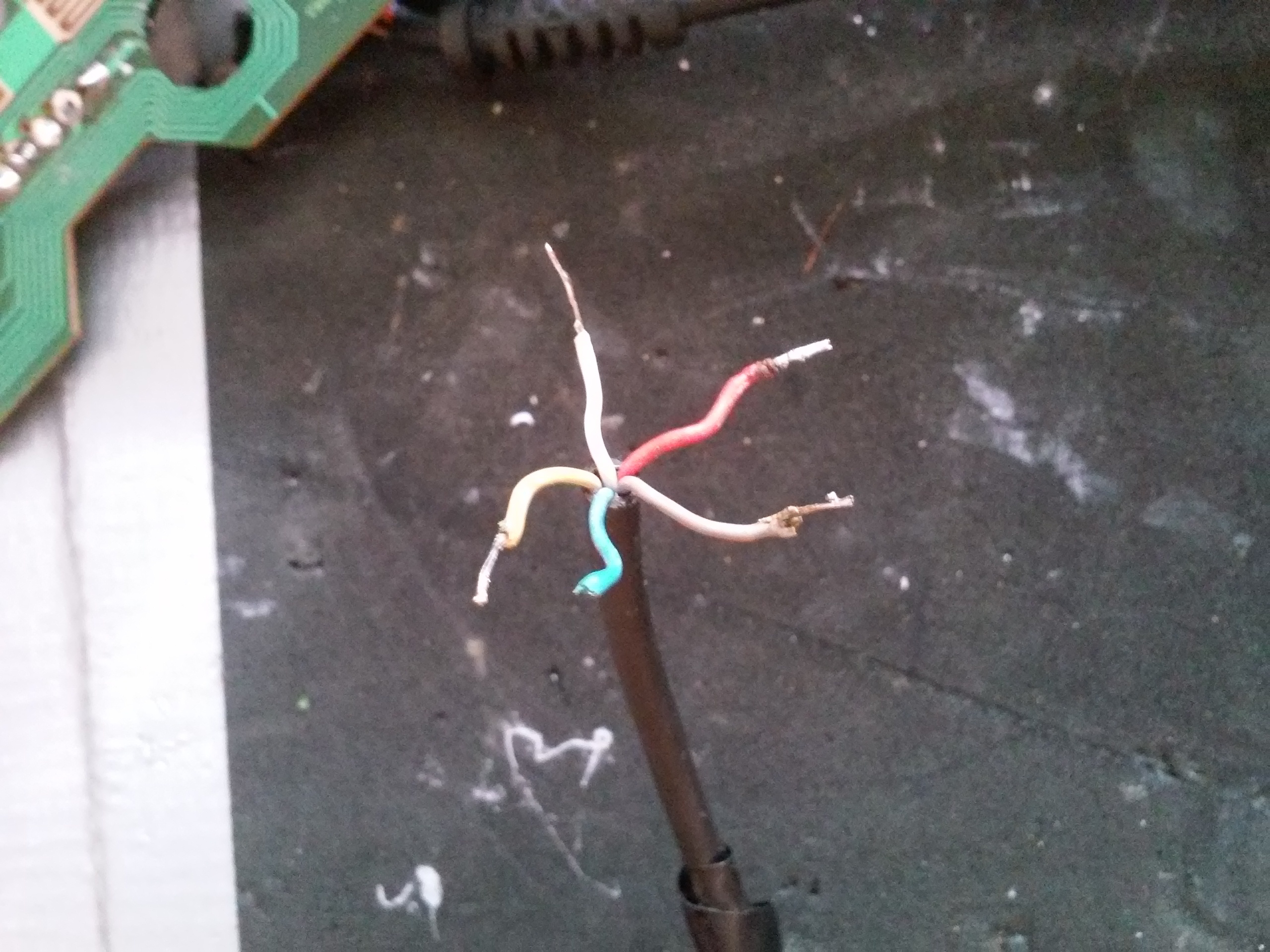

    McMarycha. mam taki problem z Tym Joystikiem. mianowicie połączyłem pierwszego joystika i on działa a jak chce podłączyć drugiego to on nie działa działa tylko pierwszy.... co może być nie tak?? wszystko podłączyłem tak jak w pierwszym i nawet próbowałem z tymi dwoma kablami...
  • #7 12211228
    McMarycha
    Ale w 2 joysticku połączyłeś wszystkie kable ?
  • #8 12214140
    mimi221
    pierwszy raz tak, a później próbowałem tylko te 2 podłączyć...
  • #9 12214174
    McMarycha
    Czekaj ile masz kabli w 2 padzie ?
  • #10 12214535
    mimi221
    5. czerwony, szary biały niebieski i żółty

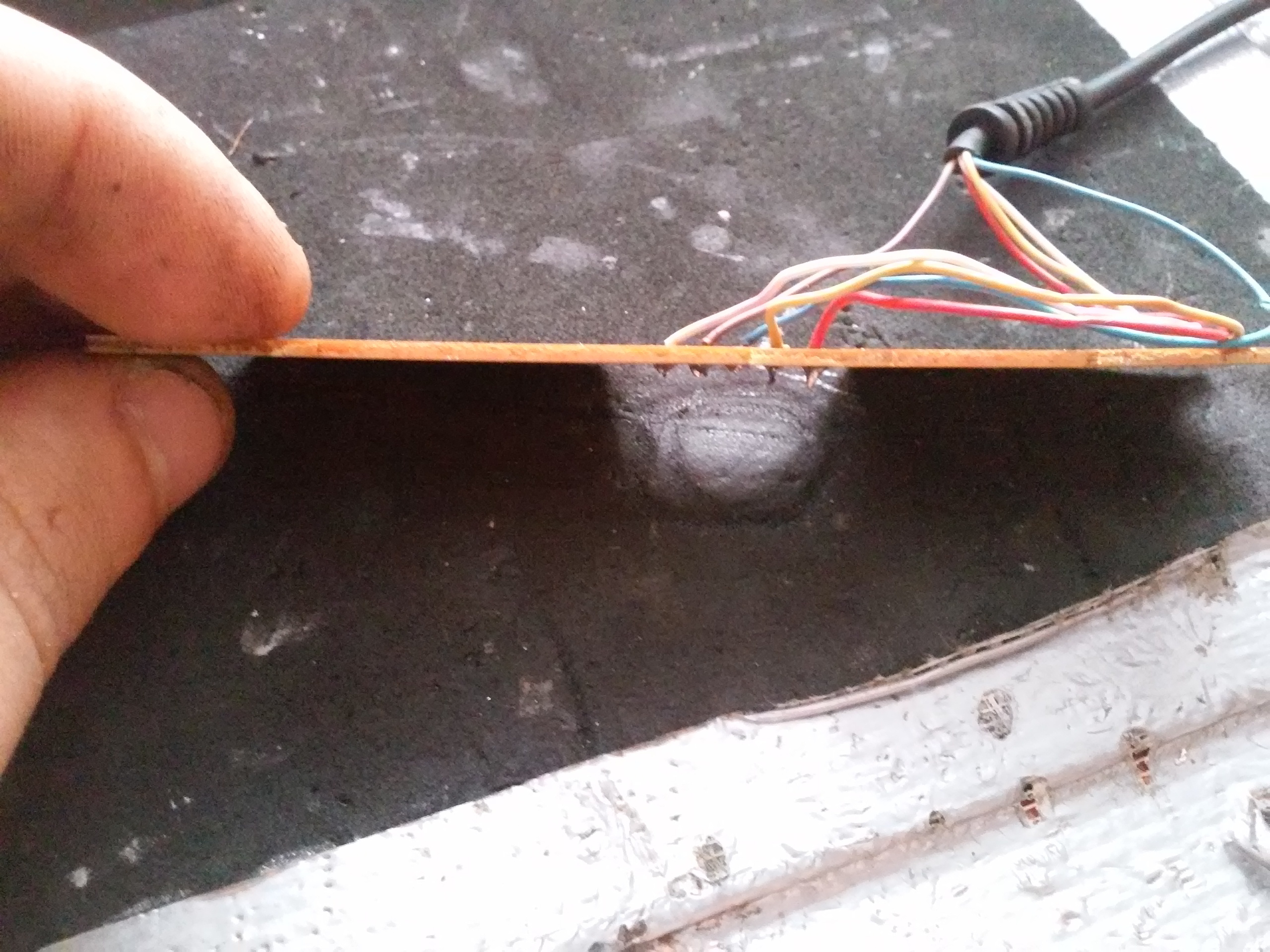

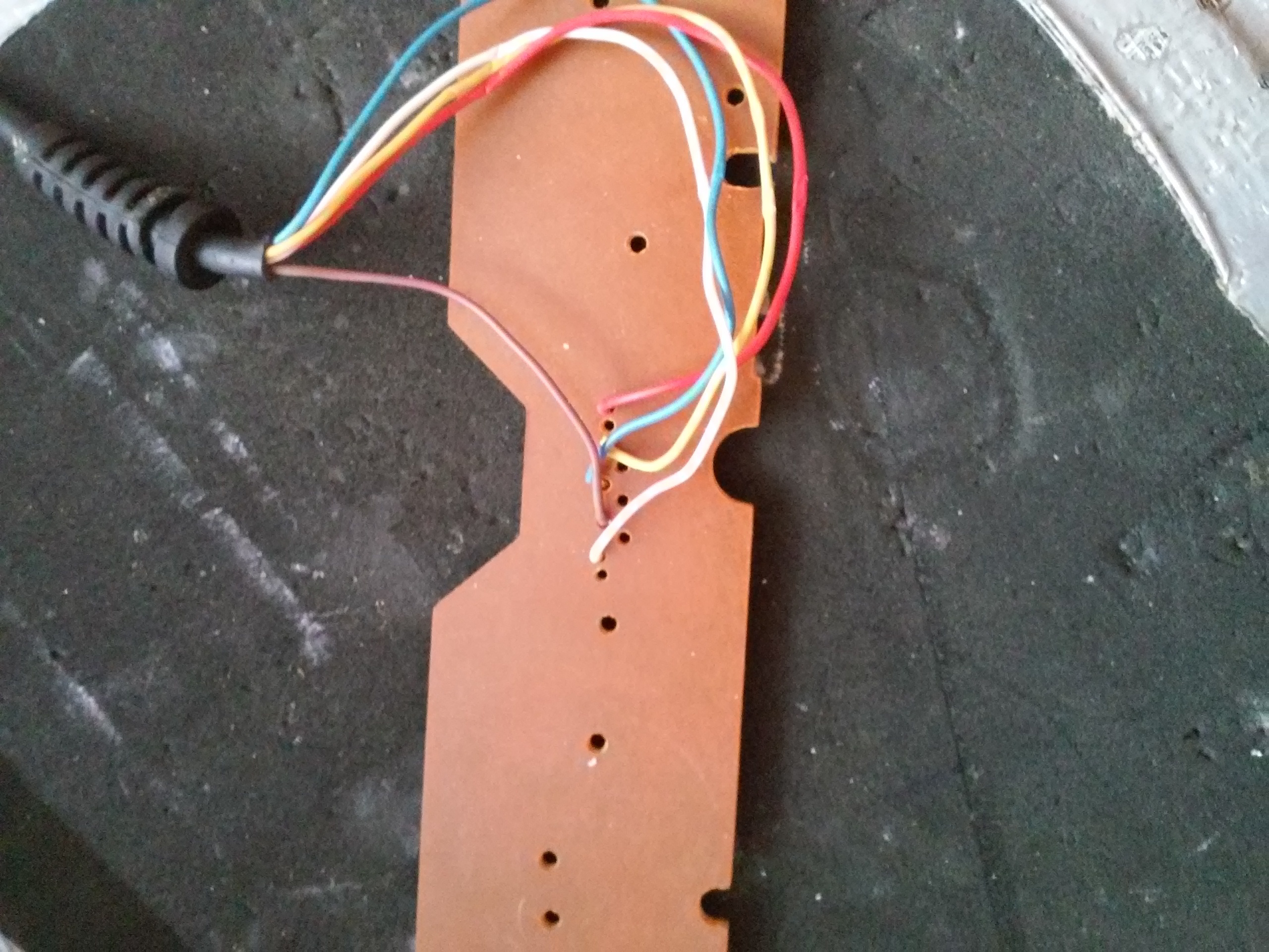

    masz możliwość rozkręcenia padów ?
  • #12 12217191
    mimi221
    tak
  • #13 12217405
    McMarycha

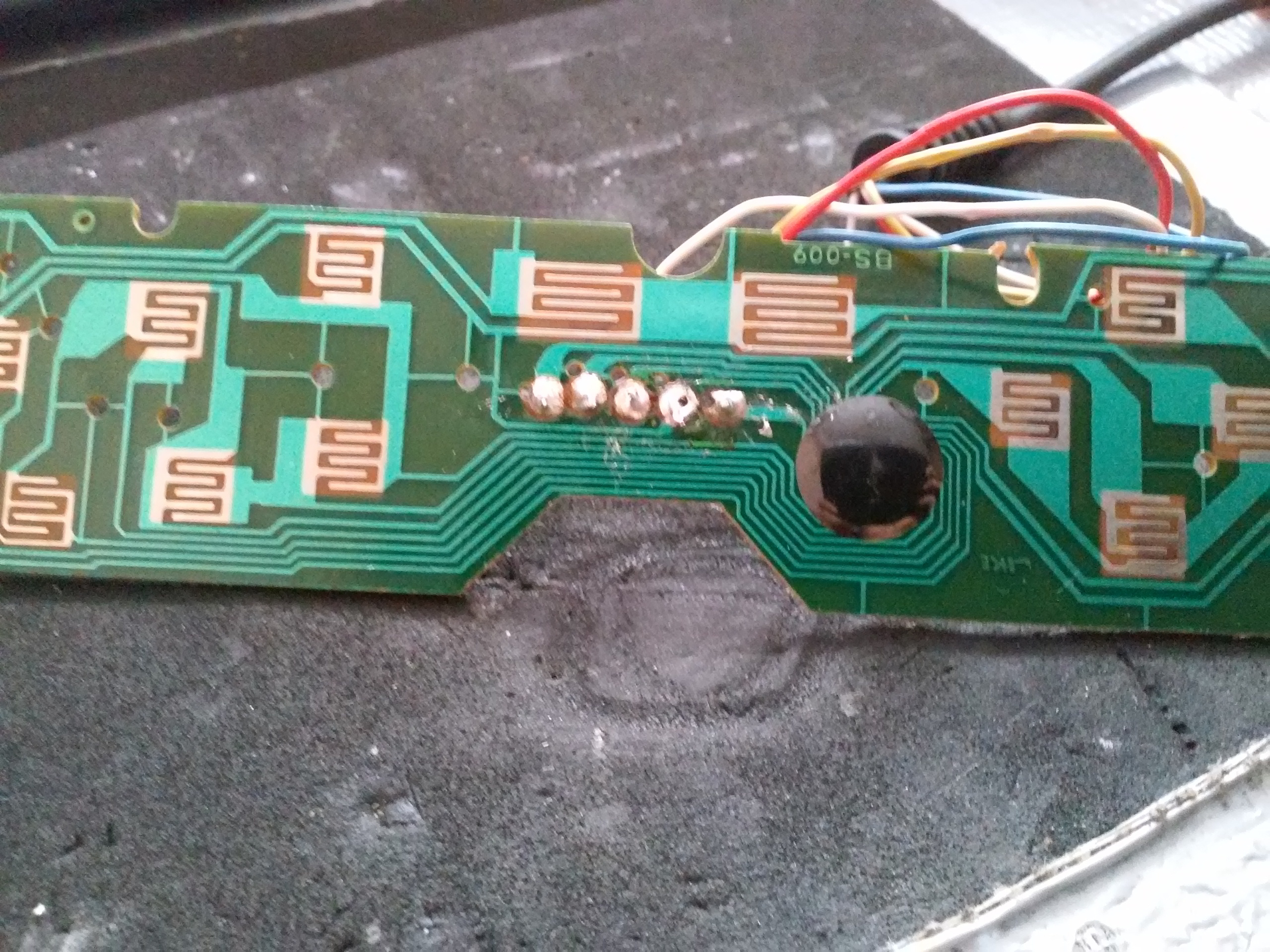

    To rozkręć zrób zdjęcia tam gdzie są kable przylutowane do płytki.
  • #14 12217421
    mimi221
    w obydwu??
  • #15 12217471
    McMarycha
    Tak, chyba że posiadasz miernik.
    ale łatwiej bedzie jak zrobisz fotki

    Czekaj czy jak podłączysz 1 pad do portu nr 2 to on działa ?
    Prosiłbym jednak o zdjęcia płytki pierwszego pada

    #19 12218336
    McMarycha
    Potrzebuję zdjęcie z drugiej strony

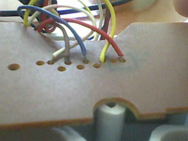

  • #20 14884252
    mimi221
    już naprawione. Kabel był zły i trzeba było odwrotnie podłączyć kable. Tak jak na tym obrazku to trzeba było zamienić niebieski z czerwonym i pomarańczowy z fioletowym :) Dziękuję bardzo za Pomoc. Oczywiście pomogłaś/eś.
    Temat zamykam.

    Witam. Dziś ponownie chciałbym podłączyć pady do owego Pegasusa. Z długiego czasu leżenia na strychu, przewody z pada które lutowałem do pinów w Pegasusie oderwały się. Nie posiadam Oryginalnej wtyczki z Padów, więc jest mi ciężko ustalić, który kabel do jakiego pinu. Kolega wyżej podał mi schemat jak podłączyć, ale niestety kolorki na przewodach są inne.
