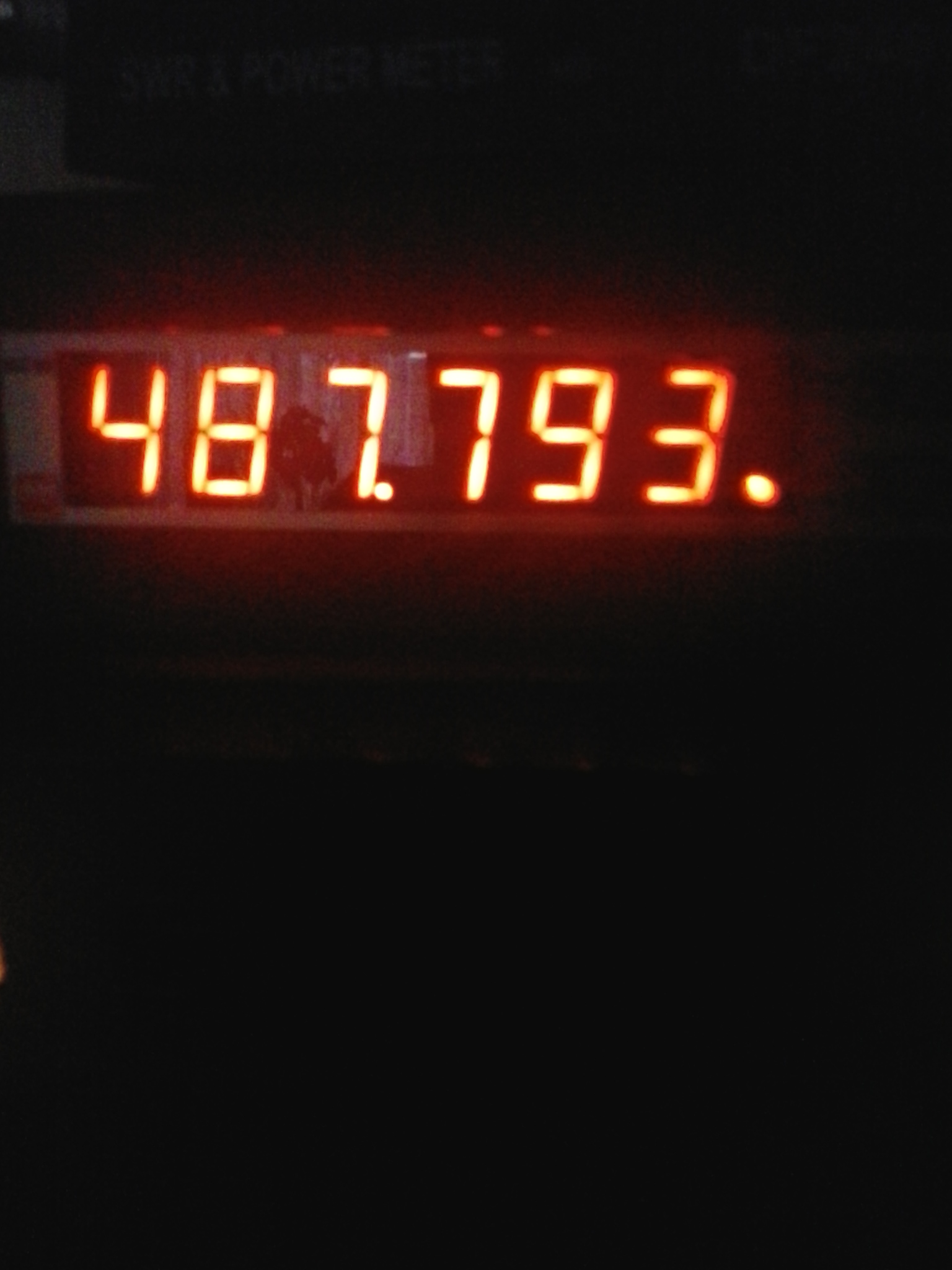

    Zapewne w komplecie z miernikiem F dostałeś przedwzmacniacz-preskaler : http://www.jsel.pl/pub/CMS/1/menu/63/mcw2c_pdf.pdf
    Na dole tego opisu masz wzmiankę "Zastosowany preskaler TBB202 jest preskalerem samooscylującym" czyli że miernik może wyświetlać przypadkowe wartości, przy braku sygnału wejściowego albo gdy jego poziom będzie za niski.
    A z którego wejścia w przedzwmacniaczu korzystasz A czy B ?
    Zastosowany przedwzmacniacz ma dwa wejścia jedno A "normalne" i drugie B z preskalerem, miernik sam załączy preskaler w przedwzmacniaczu jeśli w ustawieniach załączymy podział preskalera powyżej wartości 1. Aktywnym wejściem będzie wtedy "B" i wtedy na wyświetlaczu możemy zobaczyć te przypadkowe oscylacje o których pisałem wcześniej.
    Może dało by się wykorzystać wejście "A" ono też ma sporą czułość, działa do ok. 50MHz. W ustawieniach miernika zgodnie z instrukcją wyłączasz preskaler i problem oscylacji preskalera masz z głowy.

    Tak wejście A jest bez preskalera. I dopóki nie podasz na nie sygnału z CB to powinieneś mieć zero na wyświetlaczu, inaczej coś jest nie tak podłączone i dostają się np. zakłócenia, a kabel doprowadzający sygnał powinien być ekranowany. Według mnie dobrze podłączony do CB-radia miernik powinien pokazywać taką samą częstotliwość zarówno przy nadawaniu jak i odbiorze. Czyli np. na kanale pierwszym 26,960 MHz.

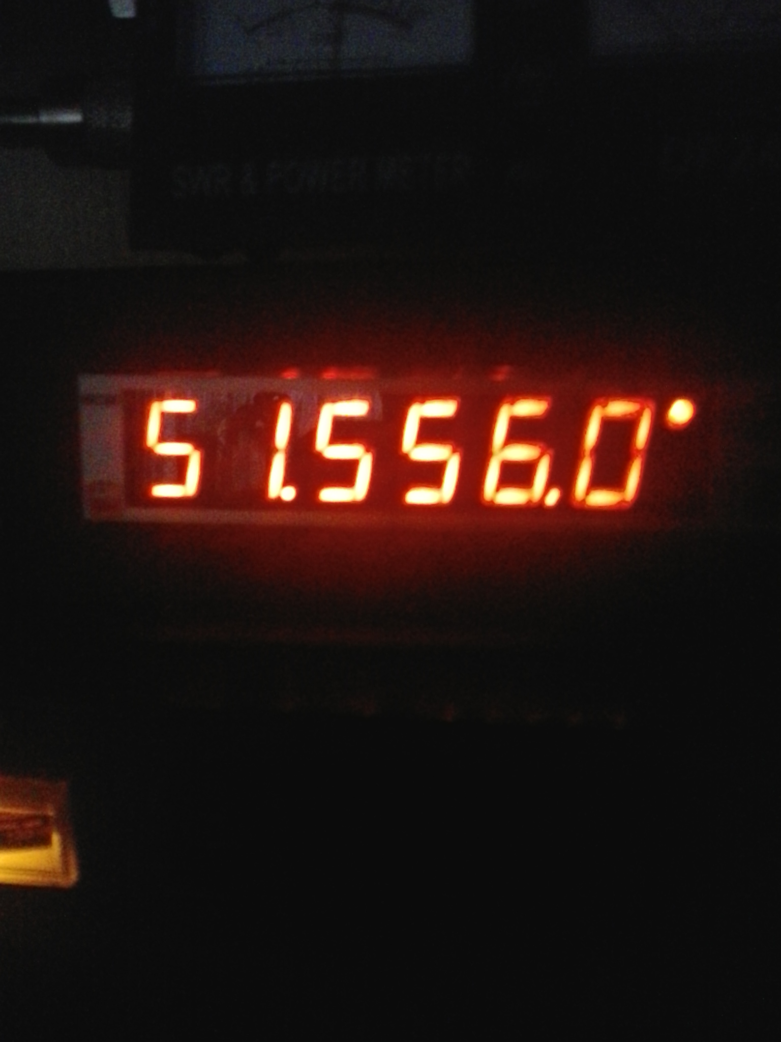

    Przewody tylko ekranowane, taki antenowy też będzie ok.
    Masy ekranów raczej muszą być podłączone do mierzonego układu, trzeba nawet nieraz eksperymentalnie znaleźć odpowiednie punkt. Pewnie sam miernik F też trzeba będzie ekranować, dla uniknięcia różnych sprzężeń z z radiem CB.
    Prawdopodobnie miernik łapie teraz nośną z nadajnika i stąd te dziwne wskazania od modulacji. A tak w ogóle to gdzie Ty podłączyłeś ten miernik ?
    A w instrukcji przedwzmacniacza wszystko jest ładnie opisane jak podłączyć sygnały, są nawet obrazki...
    Co do ustawienia preskalera, to jeśli chcesz korzystać z wejścia B to w mierniku musi być ustawiony stopień podziału 128 z innym podziałem miernik będzie wyświetlał błędne wskazania, cyt.:
    "dla przedwzmacniacza MCW2C należy ustawić stopień podziału równy 128"
    W tym mierniku masz możliwość zaprogramowania różnych odchyłek np. na odjęcie czy dodanie częstotliwości pośrednich.

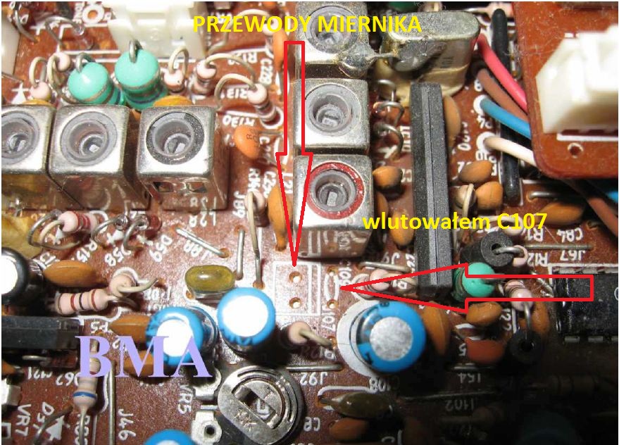

    cristal2242 napisał:
    Ustawiając według instrukcji licznik wskazuje nie tak jak powinien.
    J107-wlutowałem miarkę,obok masę miarki.
    wlutowałem c107-70nF.
    Tam na zdjęciu nie ma C107 tylko C109 a te 70nF to chyba za dużo ?
    Tutaj jest opis podłączenia miernika częstotliwości do Alana 87 : https://www.elektroda.pl/rtvforum/topic2166571.html
    Tam podają C109- 1nF
